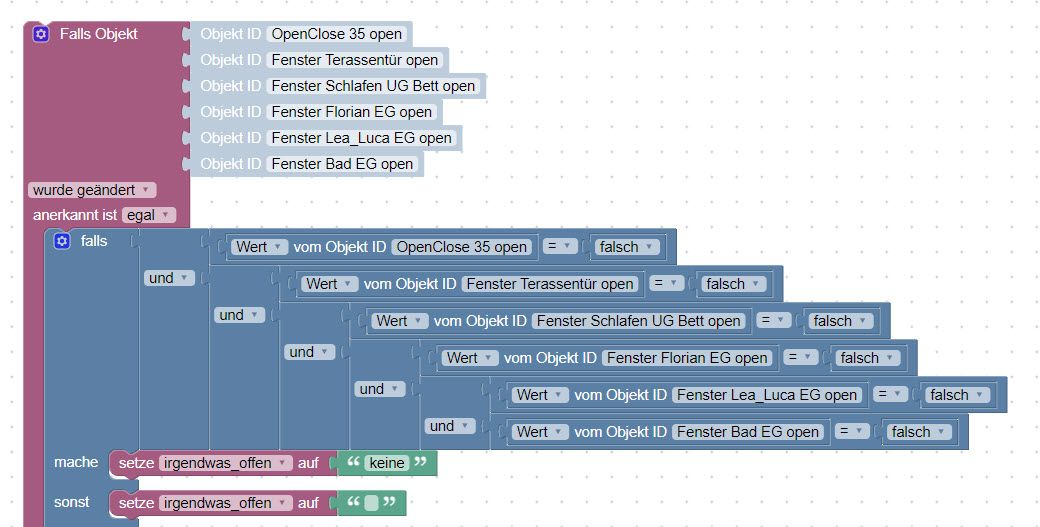

    Hallo Zusammen,
    ich bin jetzt nicht so der "Script Profi", aber rein optisch denke ich mal das es nicht so gut ist.
    Auch mit dem Hintergrund das noch ca. 30 Sensoren in die Abfrage rein müssen.
    Vielleicht hat mir jemand ein Tipp, ob und wen ja wie ich das besser lösen kann.

            @StefanW
            1 und fehlt,
            und dann passiert was ?
            Nichts.

              @Ralla66
              was fehlt, verstehe ich nicht?
              Eigentlich funktioniert es, ich habe mir nur gedacht das es mit noch ca. 30 Sensoren schon recht lang wird.

                @StefanW sagte:
                Ja, und beim 31. Sensor ist die Ergänzung ziemlich aufwändig.

                  @StefanW
                  Klar geht das aber,
                  wenn ein UND nicht da ist , warum auch immer, läuft das nicht.
                  Sehr viele Variablen, viele Trigger.
                  Irgend was offen geht besser per Zähler Script.

                    @Ralla66 said in UND Schleife:
                    @StefanW
                    Wobei bei mir ja nicht nur das Ergebnis ist das irgend etwas offen ist, sondern ich mir über Alexa sagen lassen kann welche Fenster noch geöffnet sind.

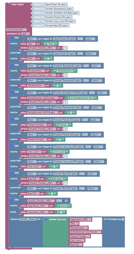

                      @StefanW sagte:
                      Das muss man nicht individuell im Script machen, sondern man kann dafür die Datenpunkt-Namen verwenden - vorausgesetzt, sie sind sinnvoll vergeben.

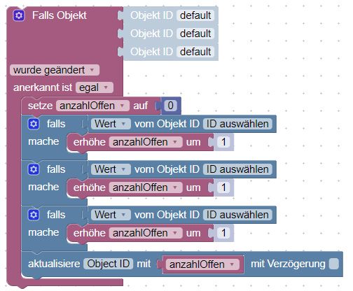

                        Guten Morgen,
                        ich habe das mal umgebaut so wie ich euch verstanden habe, ist das besser so?
                        Stefan
                        BBTownB 2 Antworten Letzte Antwort
                        • S StefanW
                          Guten Morgen,
                          Stefan
                          BBTownB Offline
                          BBTownB Offline
                          BBTown
                          @StefanW
                          Nein das wird nicht funktioniren
                          Du leerst am Anfang den Text nicht
                          Die "Sonst"-Bereiche müssen alle Weg
                          mit der "Sonst" Bedingung leerst Du jdesmal den Text sofern eine Bedingung "falsch" ist
                          Du solltets beim "Erhöhen" einen Mathematikbaustein verwenden
                          Das mal so zum Anfang.

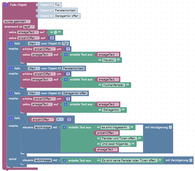

                            @StefanW
                            Das hier könnte in die richtige Richtung führen:

                              @StefanW

                              StefanW
                              schrieb am zuletzt editiert von StefanW
                              @BBTown
                              Du hast sicher recht das ein Fehler drin ist, aber ich verstehe nicht was ich falsch gemacht habe.
                              Danke auf jeden Fall für deine Vorlage, wenn meins echt falsch ist würde ich die nehmen.
                              Stefan

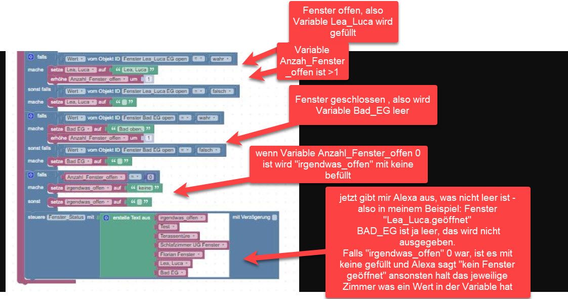

                                @StefanW
                                Du hast recht, ich habe - mal wieder - zu schnell gelesen bzw. Annahmen getroffen 😎
                                Ich habe übersehen, dass Du - anders als bei mir - nicht immer das gleiche Textfeld immer weiter auffüllst, sondern für jeden Kontakt eine separate Text-Variable anlegst und füllst.
                                Das wäre mir viel zu aufwendig, aber könnte funktionieren.
                                Du muss nur die Ausgabe sehr aufblähen um alle (auch zukünftigen) Texte mit Inhalt auch anschließend anzusagen.
                                Während meine Abfrage auch noch vereinfacht werden könnte, indem man alle Kontakte in eine "Aufzählung" packt und nur prüft ob die Gruppe sich verändert, dann muss man im Trigger nicht jeden Kontakt eintragen den man beobachtet, sondern nur die Grupe (Aufzählung).
                                S 1 Antwort Letzte Antwort

                                  StefanW
                                  @BBTown
                                  Super, Danke für deine Rückmeldung.
                                  Da ich mit dem Skripten erst angefangen habe sind sie meist umständlich und sehr groß, aber so lerne ich auch dazu.
                                  Normalerweise versuche ich mir alles selber zusammen zu basteln, in diesem Fall werde ich aber vermutlich auf deines zurückgreifen weil ich es echt Super finde.
                                  Stefan
