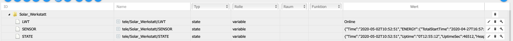

        Danke für deine Antwort...
        Wie bekommst du das durch Filtern hin das dir jeder Wert Links separat angezeigt wird?...
        Bei mir wird wie auf dem Bild zu sehen alle Sensor Werte zusammen angezeigt.
        Bei mir läuft MQTT als Client nicht als Server auf IOBroker.. Kann es daran liegen?

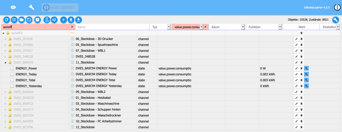

          @schmello
          ich habe sonoff am laufen ... du musst oben in den Feldern was eingeben oder auswählen.
          Hier am Beispiel gefiltert auf sonoff und value.power.consumption (rote Zellen):
