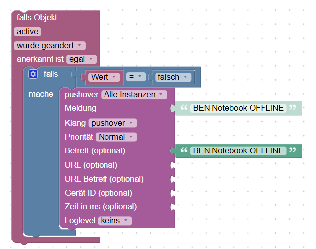

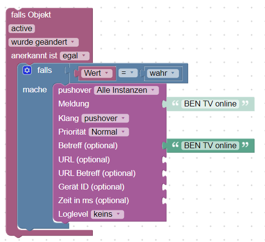

    Hallo, ich habe ein kleines Blocky um den Online und Offline Status von Endgeräten zu prüfen. Den Wert hole ich mir vom Adapter "tr-064.0". Zu gewissen Zeiten bekomme ich einen schnellen Wechsel von Online und Oflline Status gemeldet. Wie kann ich das verhindern? Ich habe mir gedacht, vllt eine Abfrageverzögerung einzubauen, dass nur alle 30 Sekunden die Abfrage stattfindet. Oder gibt es eine bessere Lösung für mein vorhaben??
    OFFLINE BLOCKLY
    ONLINE BLOCKLY

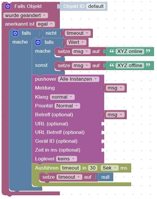

      @TG70 sagte:
      Blocky um den Online und Offline Status von Endgeräten zu prüfen... nur alle 30 Sekunden die Abfrage stattfindet.
      Immer nur einen Trigger pro Datenpunkt verwenden.

        @TG70 sagte:

        Hallo, vielen Dank für deine Rückmeldung.
        Was muss ich außer der Objekt ID noch anpassen?
        Woher nimmer die Blockly sich die "true" bzw. "false" Werte?
        Der TR-064 Adapter reagiert ja ziemlich langsam.
        Ping und Ring waren in letzter Zeit bei mir aber auch alles andere als zuverlässig.
        Was wäre die optimale Variante für eine Online/Offline Meldung bzw. in der Folge auch Statusanzeige?

          @TG70 sagte:
          Den Meldungstext.
          @TG70 sagte in Online/Offline Status Endgeräte:
          Was meinst Du ?
          TG70T 1 Reply Last reply

            @paul53 ... ja sorry - genau den Meldungstext sieht man als Selbstverständlich an :)))
            Ich verstehe das Blockly in dem Punkt nicht, wie das Blocky das True/False von dem Datenpunkt erkennt
            bzw. wie das in das Blockly einfließt.
            Was wäre ansich die optimale Online/Offline Abfrage die zuverlässig und schnell ist ???

              @TG70 sagte:
              falls Wert prüft den Wert des Trigger-Datenpunktes und mache wird bei true, sonst wird bei false ausgeführt.
              Keine Ahnung, verwende solche Abfragen nicht. Das Script reagiert sofort auf die Änderung des Trigger-Datenpunktes und sperrt dann für 30 s (Entprellen).

                @paul53 ... OK verstanden.... wo ist aber definiert das mache = true und sonst = false ist...
                Den Online Status wirft der TR-064 Adapter ziemlich zeitnah aus ... bis der Offline Status ankommt vergehen leider 10 Min. Liegt aber an der Fritzbox selber.
                Vielleicht hat da noch jemand eine Idee, mit welchem Adapter man das effektiver gestalten könnte

                  @TG70 sagte:
                  In der Definition von Javascript-Bedingungen bzw. deren Umsetzung mit Blockly.

                    @TG70
                    Javascript "erwartet" bei einer Frage dass ein true zurückkommt, daher musst Du nicht "ist wahr" hinterherfragen, das steckt bereits in der Frage selbst drinnen, daher kann man sich die Schreibweise leichter machen.
                    Es ist nur ungewohnt am Anfang, dass nicht "Object ist wahr" dort steht wie bei "Object ist falsch"

                      @BBTown sagte:
                      ... oder wie bei "nicht Wert von Objekt"

                        BBTown
                        wrote on last edited by BBTown
                        @TG70
                        hier das ganze als Bild:
                        beachte das "nicht" in der letzten Bedingung

                          @BBTown
                          Die Aussage "völlig identisch" trifft aber nur für Werte vom Typ "boolean" zu.
                            ja das ist wahr, ich war gefangen in der Annahme dass wir hier über boolsche Werte sprechen :grimacing:
