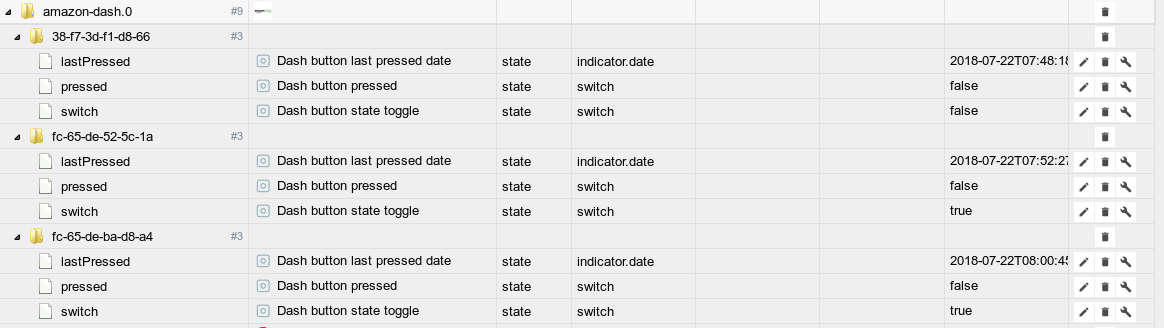

      Noch ein kleiner Nachtrag. Mir ist aufgefallen das beim Dash Button die State Zeiten auch nicht stimmen.
      "Dash button last pressed date" driftet bei mir 2 stunden ab (also 12 statt 14 uhr).
      Da die Log files alle richtige Timestamps haben, die Linux maschine auch die richtige Zeit hat, schiebe ich das auch auf den Adapter.

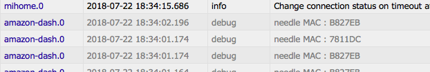

            amazon-dash.0	2018-07-20 09:47:24.762	info	starting pcap session on default interface
            amazon-dash.0	2018-07-20 09:47:24.761	info	starting. Version 0.2.9 in /opt/iobroker/node_modules/iobroker.amazon-dash, node: v6.14.3
            host.buanet-iobroker1	2018-07-20 09:47:23.797	info	instance system.adapter.amazon-dash.0 started with pid 189
            host.buanet-iobroker1	2018-07-20 09:47:21.312	info	instance system.adapter.amazon-dash.0 terminated with code 0 (OK)
            Ich hoffe einer von euch kann mir helfen. Mein Iobroker läuft auf meiner Diskstation. `

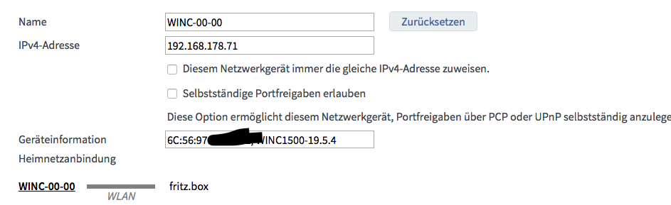

              Da die Buttons nur in der Zeit des `Drückens´ Online sind, schau doch mal in die ungenutzten Verbindungen.
              Oder ins Ereignisprotokoll.
              Bei mir heissen die WINC1500

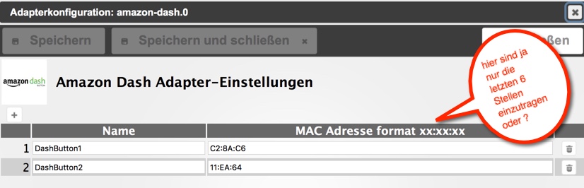

                  Dann die ersten 3 Felder xx:xx:xx im Adapter eintragen.
                  Das wird nicht automatisch gemacht.

                          Wenn Du die ersten 3 Felder in den Adapter einträgst solltest Du
                          in den Objekten Deinen Dash Button mit voller MAC Adresse finden.
                          • K
                            kaiftw last edited by
                            Schön wärs. So stehts bei mir drin, aber leider keine Objects.

                                    7. In Fritz.box unter "WLAN > Funknetz" zwei neue Geräte gefunden, Name "WINC-00-00". Diese umbenannt und "-Dash-Button" drangehängt.
                                    8. In Fritz.box unter "Internet > Filter" beide auf "gesperrt" gesetzt.

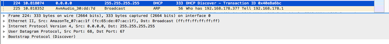

                                      Also ich bin jetzt ein bisschen weiter. Meine Dashbuttons versenden keine ARP-Requests, daher erkennt mein ioBroker auch nicht die Buttons. Meine Buttons versenden offenbar DHCP-Requests stattdessen. Kann doch nicht sein, dass ich als einziger so Buttons zum Prime Day erhalten habe?
                                      • K
                                        Hier ein Ausschnitt von meinem Wireshark. Mein Dash-Button mit dem DHCP Request :S Mit dem ioBroker Adapter wird das wohl nicht funktionieren, nehme ich an? Dann muss ich mir wohl ein eigenes Script basteln, der die DHCP Requests ausliest.
