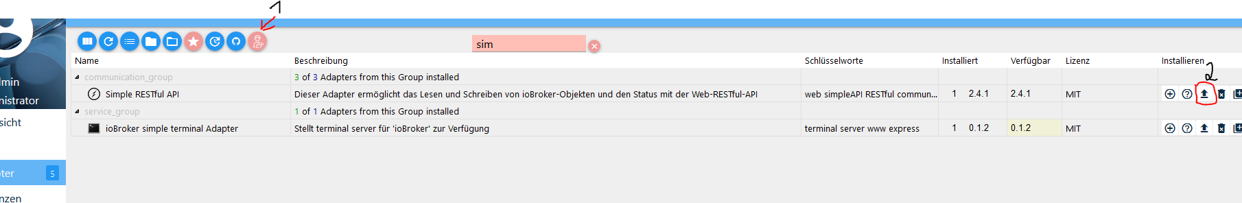

      @tom_33 Adapter upload machen, dafür auf Experten-Modus schalten, siehe Screen

        @crunchip hi!
        ist das normal? sobald ich den upload mache, kommt die warnung. ob sie zukunftig auftaucht, muss ich beobachten. hoffentlich hilfts.
        danke!!
