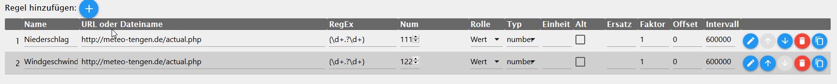

    hab den Parser laufen um von unserer örtlichen Wetterstation Daten von Wind und Regen zu holen (für die Bewässerung)
    Eingestellt habe ich folgendes:
    Nun scheinen "meine" Datenpunkte auf der Seite leider wohl nicht "immer" an Stelle 111 und 122 zu sein. Ich bekomme nämlich manchmal auch die Werte die davor oder danach stehen :-(
    Wie kann ich denn die Werte sicher zurodnen? Beim Wind ist der Wert "2" jetzt nicht so tragisch, beim Regen ist das bisschen blöd, weil ich die täglichen Summen addiere und danach die Beregnungsdauer berechnen möchte.
    Gruß Benni

      @warp735 sagte in Parser finde nicht die richtigen Einstellungen:
      poste bitte mal den gesamten Quelltext als Code (in Spoiler)

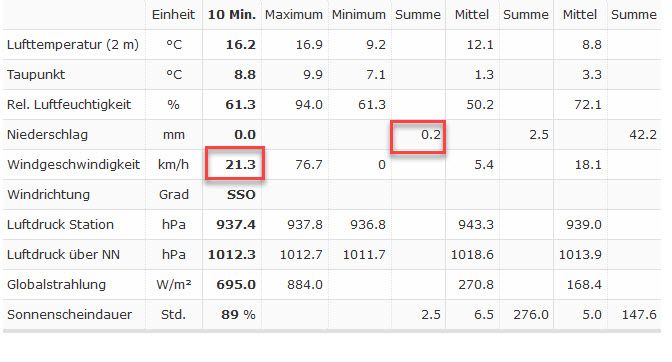

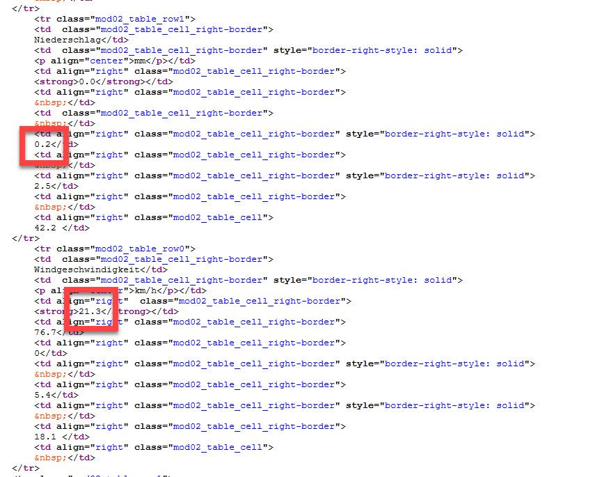

              @warp735 Dann hier für die Summe des heutigen Regens:
              lag[^&]+&[^&]+[^\d]+\d+[^\d]+([\d\.]+)
              EDIT: bin mir aber noch nicht sicher ob das klappt wenn auch min und max Werte da sind
              und für den Wind
              digkeit[^\d]+\d+[^\d]+\d+[^\d]+([\d\.]+)

                    Du meinst beim Niederschlag? min/max gibt es da nicht. Ist mir noch nie aufgefallen. Aber werds mal beobachten. Danke.
                      die Felder sind im Moment leer
                      das wird auch der Grund sein, warum bei dir die Fundanzahl schwankte

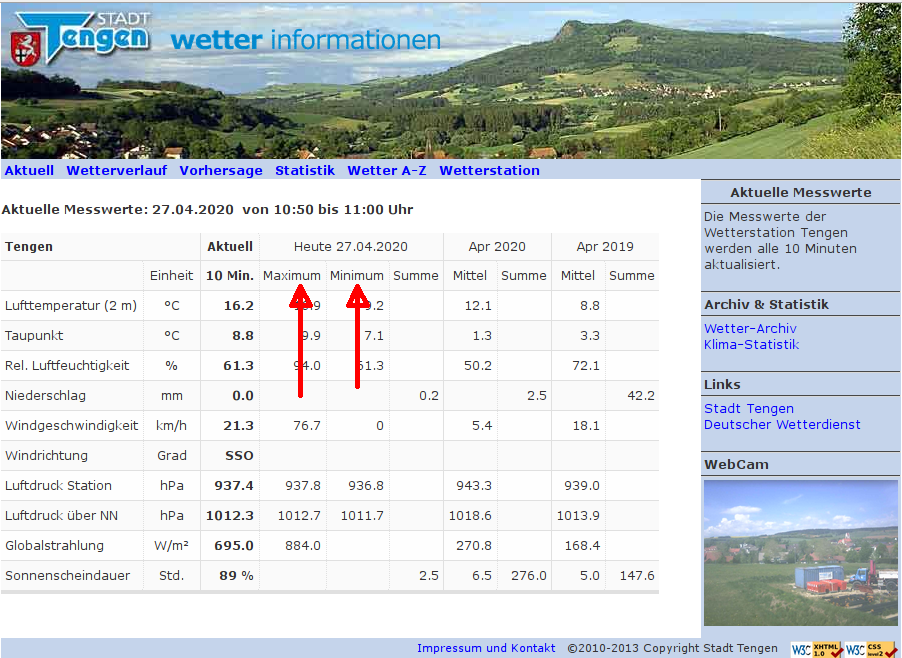

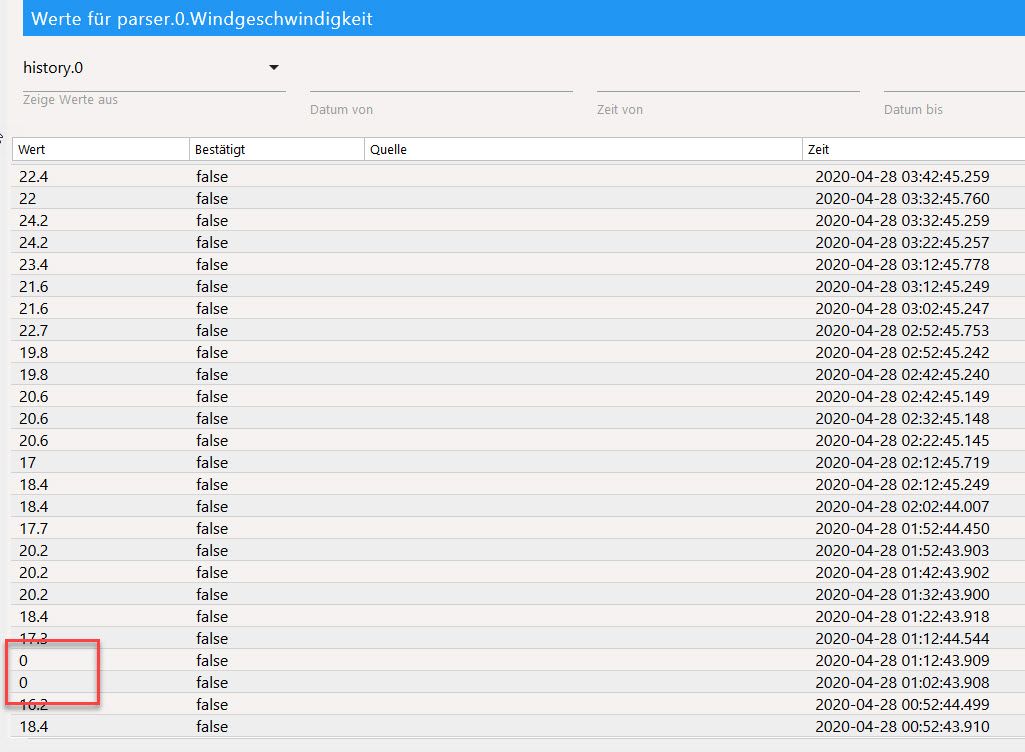

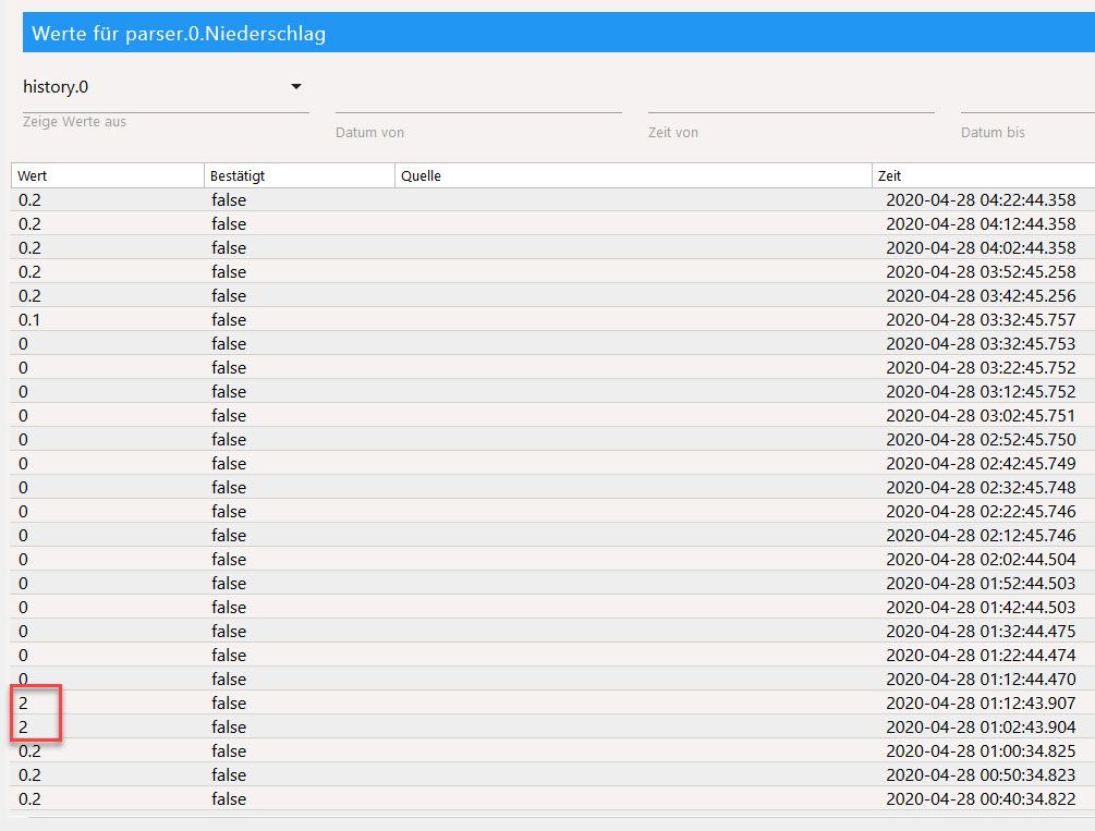

                          also die min/max Werte werden nicht befüllt. Um 01:00 Uhr nachts tauchen aber wieder kurz falsche Werte auf. Ist aber nicht tragisch, da ich kurz vor Mitternacht die Werte wegspeichere. Die "2" bei Niederschlagsmenge stört mich deshalb nicht.
                          Gruß Benni
                            da müsste man den Quelltext der Siete um diese Uhrzeit haben ;-)
                            ich habe zwar schon einen Verdacht - müsste ich mir nochmal ansehen - aber eine Lösung noch nicht in petto.
