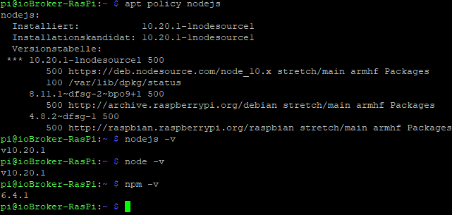

              GlasfaserG Offline
              GlasfaserG Offline
              Glasfaser
              @Jan1
              Nee ... das ist ein alter Screenshot .. was er zuvor hatte
              er hat beide gleich
              • T Offline
                tom_33
                ich "hatte" zwei node versionen. die niedere habe ich deinstallieren können.
