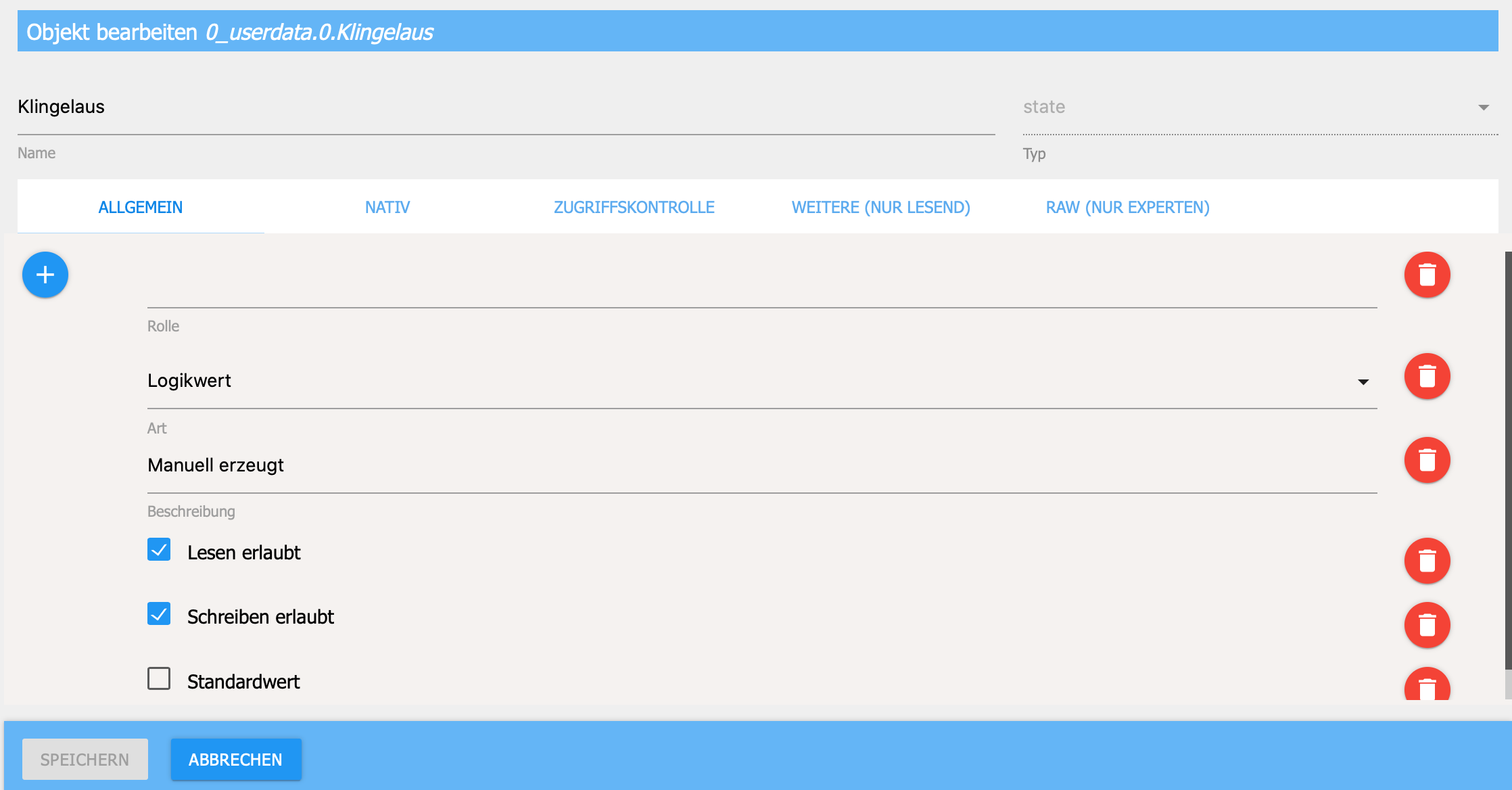

    @dslraser so wie hier: https://forum.iobroker.net/post/374545
    kannst Du mir kurz sagen, wie und wo ich das mache? Sorry, hab das bisher immer s.o. gemacht...
    dslraserD Offline
    dslraserD Offline
    dslraser
    @chrbo80
    Du gehst mit dem Bleistift auf den DP, so wie in Deinem ersten Beitrag, aber da gibt es ganz rechts den Reiter RAW nur für Experten (oder so ähnlich)
    Der Rest steht im verlinkten Beitrag.

      @chrbo80
      edit: Du kannst Dir auch mal den RAW eines Deiner schon in IOT eingefügten Datenpunkte ansehen, da siehst Du auch den "SmartGeräte" Teil.

        habe das Objekt jetzt so erzeugt:
          "user": "system.user.admin",
          "ts": 1581088395285,
          "common": {
            "name": "Klingelganzlaut",
            "role": "",
            "type": "boolean",
            "desc": "Manuell erzeugt",
            "read": true,
            "write": true,
            "def": false,
            "smartName": {
              "de": "Klingelganzlaut"
          "native": {},
          "acl": {
            "object": 1636,
            "owner": "system.user.admin",
            "state": 1636
          "_id": "0_userdata.0.Klingelganzlaut",
          "type": "state"
        Wenn ich Alexa suchen lasse, findet sie das Objekt allerdings nicht. Mache ich was falsch?

          dslraserD Offline
          dslraserD Offline
          dslraser
          @chrbo80
            "common": {
              "role": "switch",
              "type": "boolean",
              "read": true,
              "write": true,
              "def": false,
              "smartName": {
                    "de": "Klingleganzlaut",
                    "smartType": "SWITCH"
            "native": {},
            "acl": {
              "object": 1636,
              "state": 1636
            "type": "state"
          Ich bin im Moment nur am Handy, schau mal ob ich das richtig "zusammenkopiert" habe. Dein Klingelganzlaut muss dann auch in iot zu finden sein

            chrbo80
            @dslraser klappt jetzt auch. VIELEN DANK FÜR DEINE MÜHE
