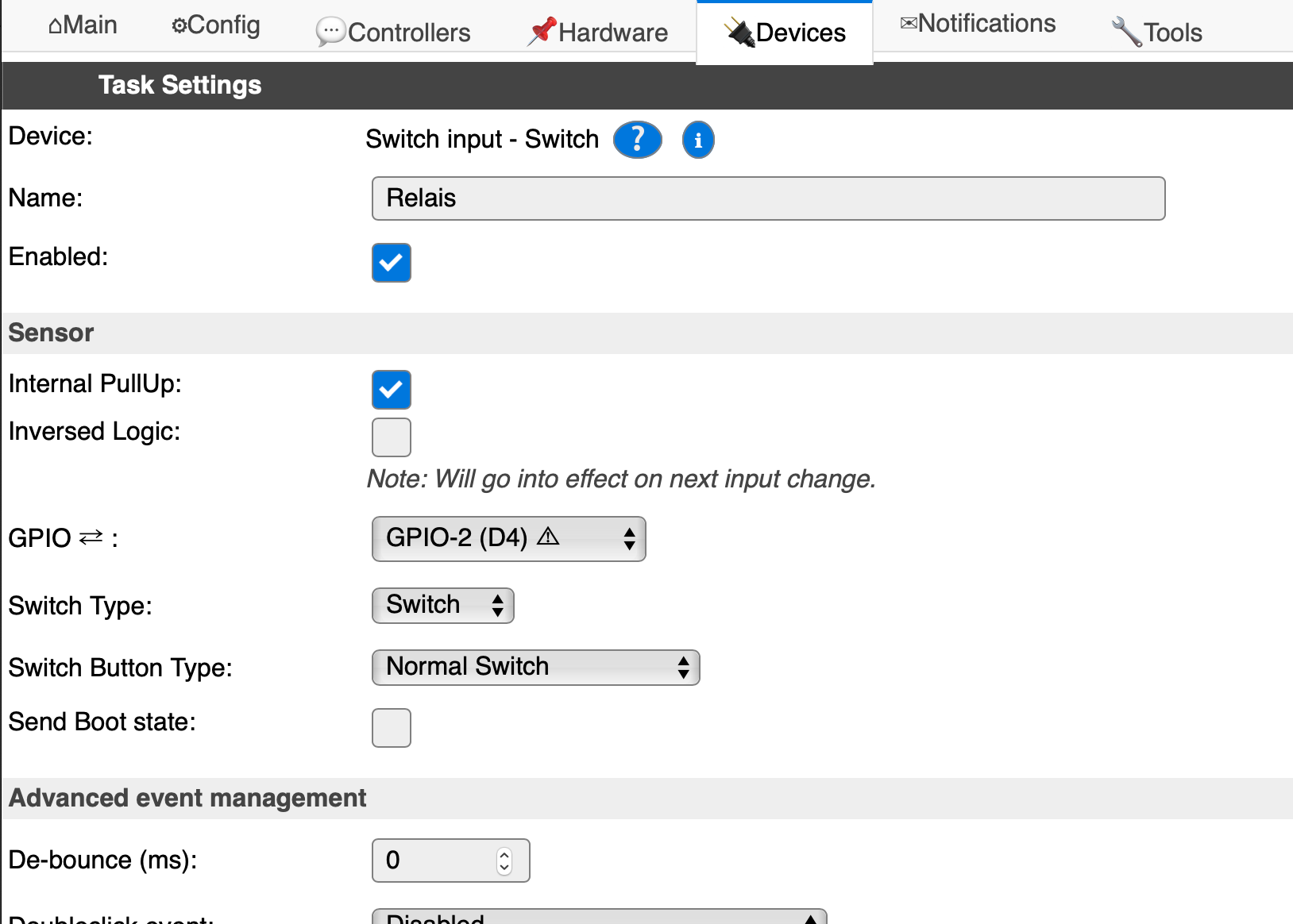

          @OpenSourceNomad Genau das ist der Plan. Ich hab das Ganze in einem Versuchsaufbau schon grundsätzlich am Laufen. Anbindung an "Zentrale" per MQTT steht auch schon. Ich würde es dann letztendlich gerne per yahka in Apple Home Kit integrieren.
          Ich habe es auch schon hin bekommen, die Relais per http zu schalten. Ich scheitere daran, die Relais mittels Skript aus ioBroker zu steuern. Da bräuchte ich Hilfe, wie ich die Ansteuerung mit Blockly realisieren kann.
