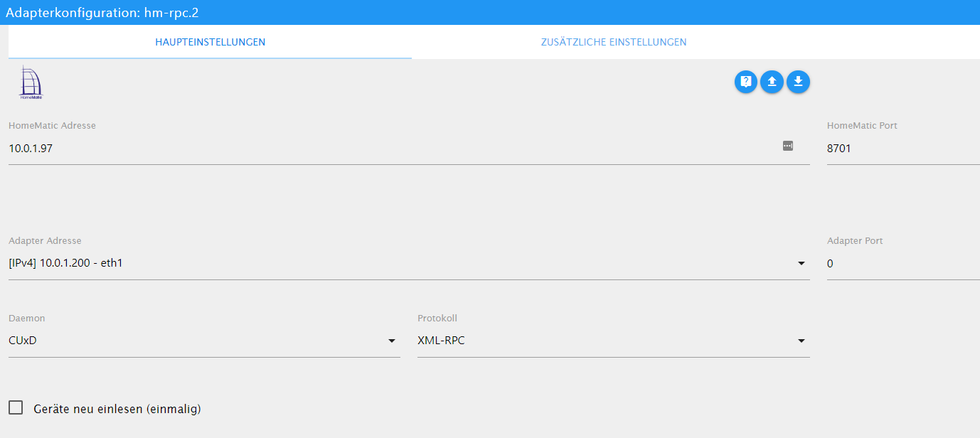

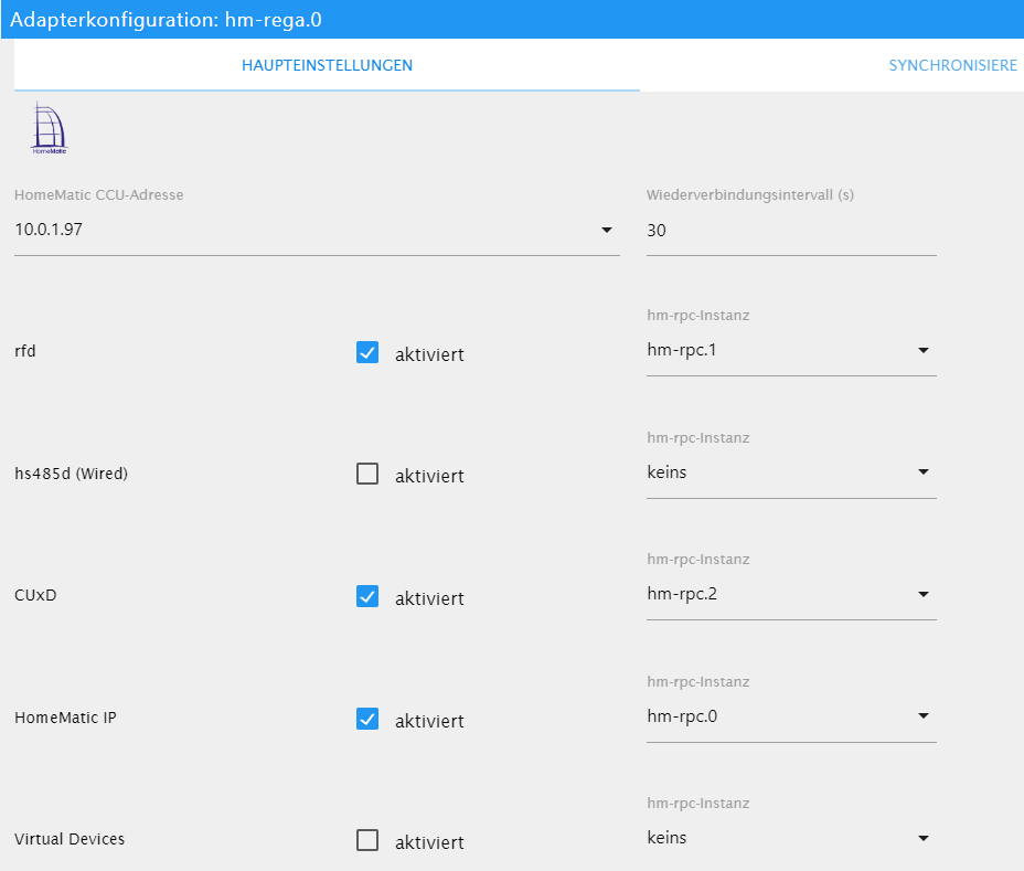

    Wegen dem Script von @foxriver76 habe ich gerade eine 3. Instanz von rpc installiert.
    Allerdings bekomm ich diese Instanz nicht grün.
    hm-rpc.2	2020-04-18 22:44:07.800	error	(31678) init error: Error: connect ECONNREFUSED 10.0.1.97:8701
    Muss auf der CCU3 noch was aktiviert werden?
    So sehen die Einstellungen aus.
    instances - ioBroker (10).png instances - ioBroker (11).png instances - ioBroker (12).png

        @Negalein
        CUxD spricht nur BIN-RPC.
        foxriver76F 1 Antwort Letzte Antwort

              @Negalein
              foxriver76F Offline
              foxriver76F Offline
              foxriver76
              Genau das was @paul53 sagt und Port muss in FW der CCU zugänglich gemacht werden, falls nicht schon erfolgt. Wenn man CUxD anwählt sollte automatisch bin-rpc im Dropdown selektiert werden. Hat tatsächlich einen Hintergrund ;-)

                  Danke @wendy2702 @paul53 @foxriver76
                  Instanz ist grün und das Script von @foxriver76 liefert brav die Daten! :)
