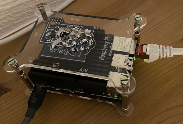

                              Moien, nutze auch den ZMEERAZ2 (Adresse: /dev/ttyAMA0) mit PI4 ohne Probleme.
                              Dieser soll eine bessere Antenne als ein USB-Stick haben. Ob das stimmt, kann ich jedoch nicht sagen da ich kein Stick nutze.

                                Ich nutze beide Varianten von Z-Wave.me, Razberry (Live-System) und UZB (Test-System), unter Z-Way an Pi's. Gefühlt hat der UZB eine kürzere Reichweite bei wenigen weiteren Geräten im Netzwerk, da er einen zu kurze Antenne hat.
                                Bei genügend Netzbetriebenen Geräten fällt das im Mesh-Netzwerk aber nicht auf.
                                Der Raz hat noch den Vorteil, das man eine "richtige" Antenne anschließen kann mit etwas Lötarbeit.
