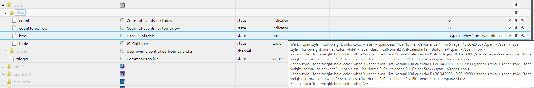

                          In den Objekten wird nichts dargestellt. Liegt das an der Formatierung?
                          Bitte abermals um Unterstützung.
                          danke

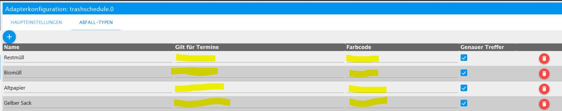

                            @io_newbie
                            Hm, das würde erfordern das jetzt jeder hier sucht welches Problem der User @BamBam89 hat.
                            Víelleicht postest du mal Screenshots deiner Einstellungen des Adapters und wie deine Einträge in ICal heißen. Setzt natürlich voraus das dieser einwandfrei läuft.
                            Und was soll der Screenshot zeigen? iCal oder Trash Schedule Adapter ?
                            Logfile im Debug modus ist auch oft sehr hilfreich.

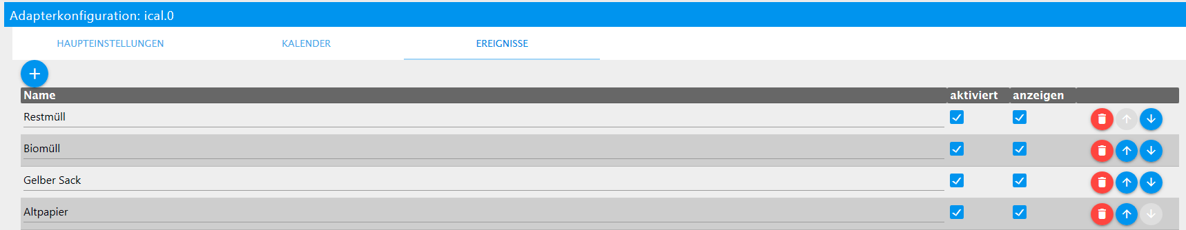

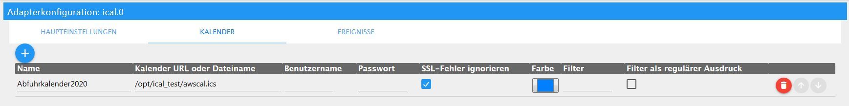

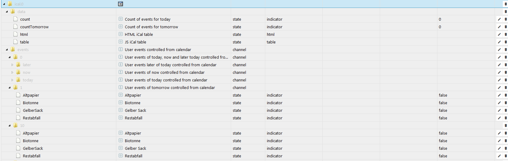

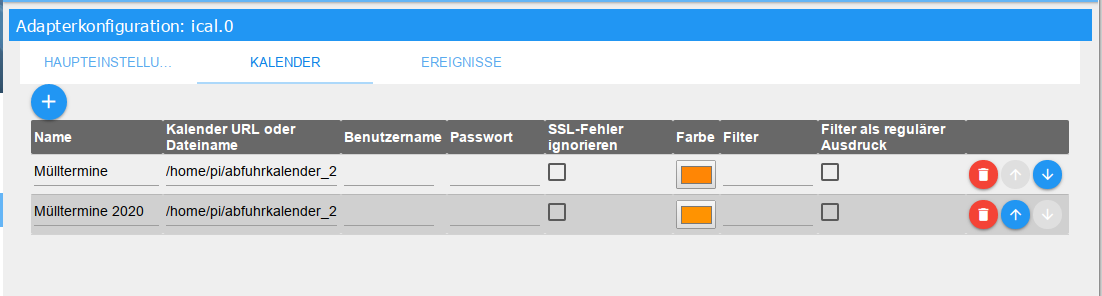

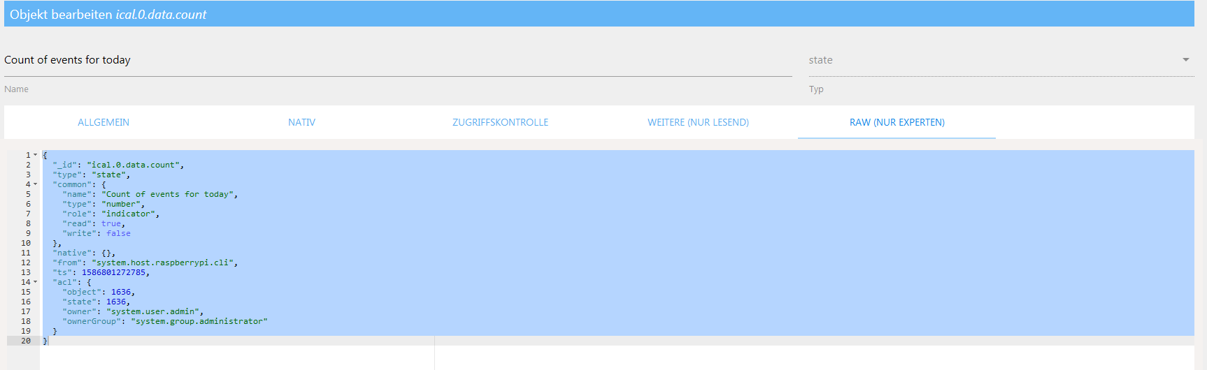

                            • io_newbieI Offline
                              io_newbieI Offline
                              io_newbie
                              der Screen zeigt den TrashSchedule. Wie auch dieser:
                              im iCal schaut das so aus:ce5288b2-0949-456e-b608-2a5912f080a3-grafik.png
                              Debug mach ich gleich mal

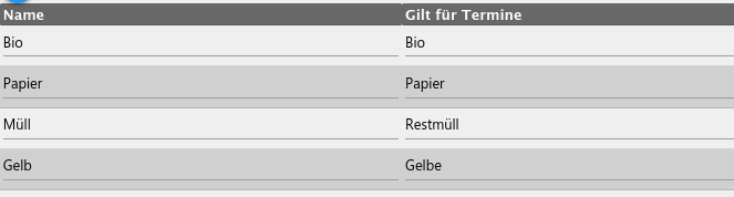

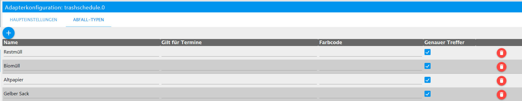

                                  GlasfaserG Offline
                                  GlasfaserG Offline
                                  Glasfaser
                                  @io_newbie
                                  hier Fehlen alle Werte bei dir , dann kann er auch nichts anlegen :
                                  Beispiel:
                                    io_newbieI Offline
                                    io_newbie
                                    Welcher Logik unterliegen diese Werte? Oder sind die frei wählbar?
                                    • io_newbieI io_newbie
                                      GlasfaserG Offline
                                      GlasfaserG Offline
                                      Glasfaser
                                      @io_newbie
                                      Gilt für Termin ... was in Ical vorhanden ist .
                                      bei dir : ( Diese Wörter/Begriffe müssen auch in deinem Kalender vorhanden sein )
                                        io_newbieI Offline
                                        io_newbie
                                        Aha, der Name ist also der Name des angelegten Objektes? und die Verknüpfung dazu der Termin...
                                          GlasfaserG Offline
                                          GlasfaserG Offline
                                          Glasfaser
                                          @io_newbie
                                          Schau dir das Video an !
                                          Link Text
