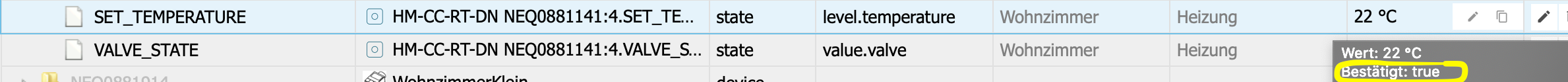

    Hallo ist es möglich den Ack-State zu lesen und in VIS anzuzeigen?
    Damit man weiß ob das Gerät diesen Wert bekommen hat.
    Wenn ja wie greife ich auf diesen zu?
    @shgbass sagte:
    Hallo ist es möglich den Ack-State zu lesen ?
    Ja, per Javascript:
    let ackSetpoint = getState(idSetpoint).ack;
    Wie man Ack in Vis auswertet, weiß ich nicht.

      shgbass
      @paul53 vielen Dank, das funktioniert!

                                  @saeft_2003 sagte in Ack-State abfragen/lesen:
                                  Bezieht sich dann z.B. der Wert immer auf die Objekt ID von dem darüber stehenden Trigger?
                                  Ja.

                                    @saeft_2003 sagte:
                                    Wo finde ich links in der Blockauswahl z.B. den Block Wert?
                                    Unter "Trigger":
                                    Ja.
