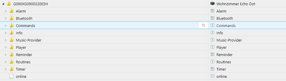

      Hallo Com,
      ich habe hier denke ich ein Problem. Ich habe mir gestern ein Fire HD 10 Tablet geholt soweit läuft das auch, Alexa funktioniert und ich kann meine Smarthome Sachen steuern, nur will das Tablet nicht so richtig mit dem Alexa Adapter. So sieht es aus ::
      Denke das Problem ist, das ioB denkt, das Tablet ist offline ? Bei online steht ja false.
      Sollte es nicht eher so aussehen ? Für ca. 1 min war das auch so, wollte dann grad unter Speak mal einen Test Text senden um zu schauen ob das Tablet spricht, dann sah ich wie alle Einträge verschwanden.
