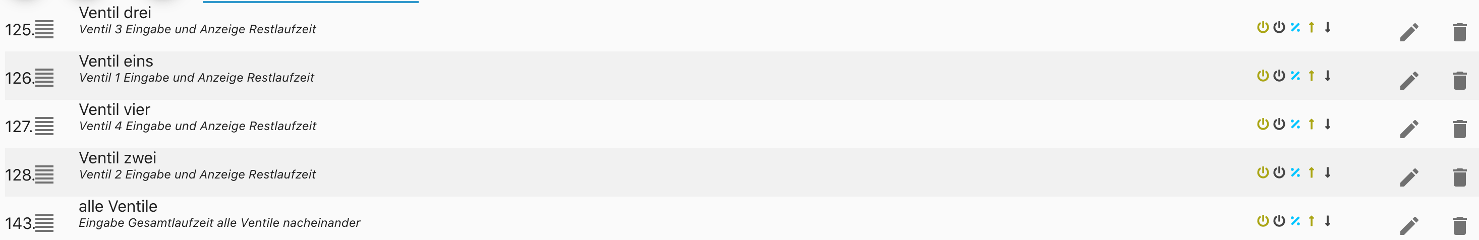

    @laola sagte in [Vorlage] Gardena Bewässerung Irrigation Control:
    Aber bei den erstellten Objekten wird unter der Anzahl der 03angeschlossene Ventile "0" ausgegeben - tatsächlich habe ich 3 Ventile im Einsatz. Bei den erstellten Objekten werden alle 6 Ventile als "true" dargestellt ?
    Was habe ich gemacht ? Ich hoffe, nach deiner Anleitung vorgegangen zu sein. Im Blockly habe ich im ersten Block "angeschlossesen Ventile einstellen" den Wert "0" belassen oder auch in "3" geändert (hat keinen Unterschied gemacht). Und jetzt kommt vermutlich mein Verständnisproblem - wass muss ich bei "object_id_von_ventil_xyz_angeschlossen" wie ändern ?
    Hier die angeschlossenen Ventile auf wahr stellen, meinst Du das ? Du müsstest dann drei auf wahr stellen und drei auf falsch. Jenachdem welche bzw. wo Du Deine Ventile angeschlossen hast. Also wenn Dein 1. Ventil auch an dem "Kabel" bei Ventil 1 angeschlossen ist, dann angeschlossenes Ventil 1 auf wahr. usw...
    Zeige mal bitte ein Screenshot von Deinen Blockly Einstellungen.
    L Offline
    L Offline
    laola
    @dslraser - danke für den Screenshot - nun klappt es auch bei mir mit der Anzahl der Ventile :-). Bezüglich VIS und iQontrol - ich habe iQontrol bisher nicht verwendet - daher vermutlich auch mein Unverständnis. Ich schau' mal, ob ich es im VIS intergrieren kann...
    • L laola

      dslraser
      Bitteschön. Aber, der Screenshot ist aus dem ersten Beitrag von der "Beschreibung"😏

        laola
        @dslraser
        ja - ich sage ja selbst zu mir "DAU" - irgendwie habe ich die Auswahl wahr/falsch nicht wahrgenommen...
        Ins VIS habe ich es mit deinen hübschen Icons integrieren können - von daher alles gut... :-)

                            Im Blockly selbst müssen nur die wenigen aufgeklappten Bausteine an das eigene System angepasst werden, der Rest sind Variablen mit Bezug auf die erstellten Datenpunkte.
                            Hier anpassen:
                            (ich habe vier Ventile angeschlossen)
                            Hier ebenfalls anpassen, wenn gewünscht:
                            Hie kommen die Datenpunkte vom Adapter hin:
                            Nachdem die Anpassungen erledigt sind sollte das Blockly lauffähig sein.
                            Wer iQontrol nutzen möchte, der sollte ganz rechts noch eine Kleinigkeit über den Schraubenschlüssel anpassen. Haken bei aktiviert setzen und bei z.B step 1 setzen, sowie bei 1 die Schreibweise anpassen(Ventil/Ventile oder Minute/Minuten.
                            In iQontrol sieht die Verwendung dann so aus. Ich habe eine Kachel angelegt, die mir in der Hauptansicht die Anzahl der aktiven Ventile anzeigt. (verlinkt auf den passenden DP unter den angelegten DP) Ist die Bewässerung aktiv, dann wird das Feld hell und die Anzahl wird angezeigt.
                            Kein Ventil aktiv.
                            Zwei Ventile aktiv.
                            Ein Klick auf die Kachel öffnet die "Bewässerungsansicht".
                            Die Einstellungen in iQontrol habe ich wie folgt:
                            Starten lässt sich das ganze mit Klick auf die Kachel dann so:
                            Schiebeschalter auf die gewünschte Laufzeit stellen die Bewässerung startet sofort und die Laufzeit in Minuten zählt herunter.
                            Nach Ablauf der eingestellten Zeit stoppt das Ventil, oder Schiebeschalter auf 0 und das Ventil stoppt, oder der Button dafür benutzen.
                            Der letzte Punkt schaltet alle Ventile nacheinander. Der Schiebeschalter teilt die eingestellte Zeit auf die angeschlossenen Ventile (angeschlossene Ventile, eingestellt im Blockly oder in den DP) auf und arbeitet diese nacheinander ab.
                            2 Minuten später
                            Ich benutze in iQontrol diese beiden Bilder
