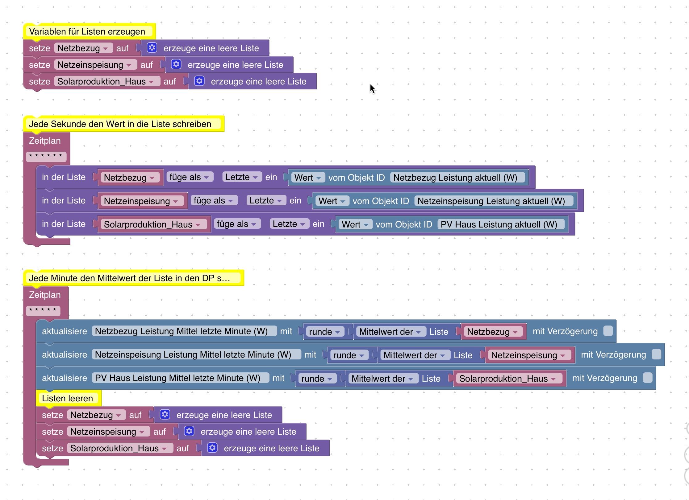

              Hallo Mark,
              ja, bei mir kommen die Leistungswerte (Watt) auch von verschiedensten Sensoren / verschiedenen ioBroker-Adaptern. Die Daten vom E3/DC Hausspeicher/PV kommen z.B. über den Modbusadapter jede Sekunde, die Shelly-Leistungsmesser einzelner Verbraucher liefern Daten bei Wertänderung etc.
              Ich habe das gelöst, indem ich mit einem Blockly-Skript für jeden Leistungsdatenpunkt mir die Mittelwerte je Minute in einen neuen Datenpunkt schreibe. Letzterer schreibt somit sauber jede Minute die Werte in die Influx-DB. Eine Auflösung der Werte je Minute genügt mir völlig und überflutet mir somit auch nicht die Datenbank.
              Im Skript hole ich mir dazu aktiv jede Sekunde die Werte aller Leistung-DPs, die ich aufzeichnen möchte und schreibe sie in eine Liste-Variable.
              Nach jeder Minute wird der Mittelwert aus den 60 Einträgen der Liste gebildet und in den Ziel-DP geschrieben (der dann in Influx aufzeichnet).
              Dann werden die Listen geleert und es beginnt von vorne.
              So sieht das dann aus (ich habe es mal auf 3 DPs eingekürzt, damit alles auf den Screenshot passt):
              Zur Vervollständigung: Aus den Werten der neuen Datenpunkte mache ich dann noch die Energie mit diesem Skript:

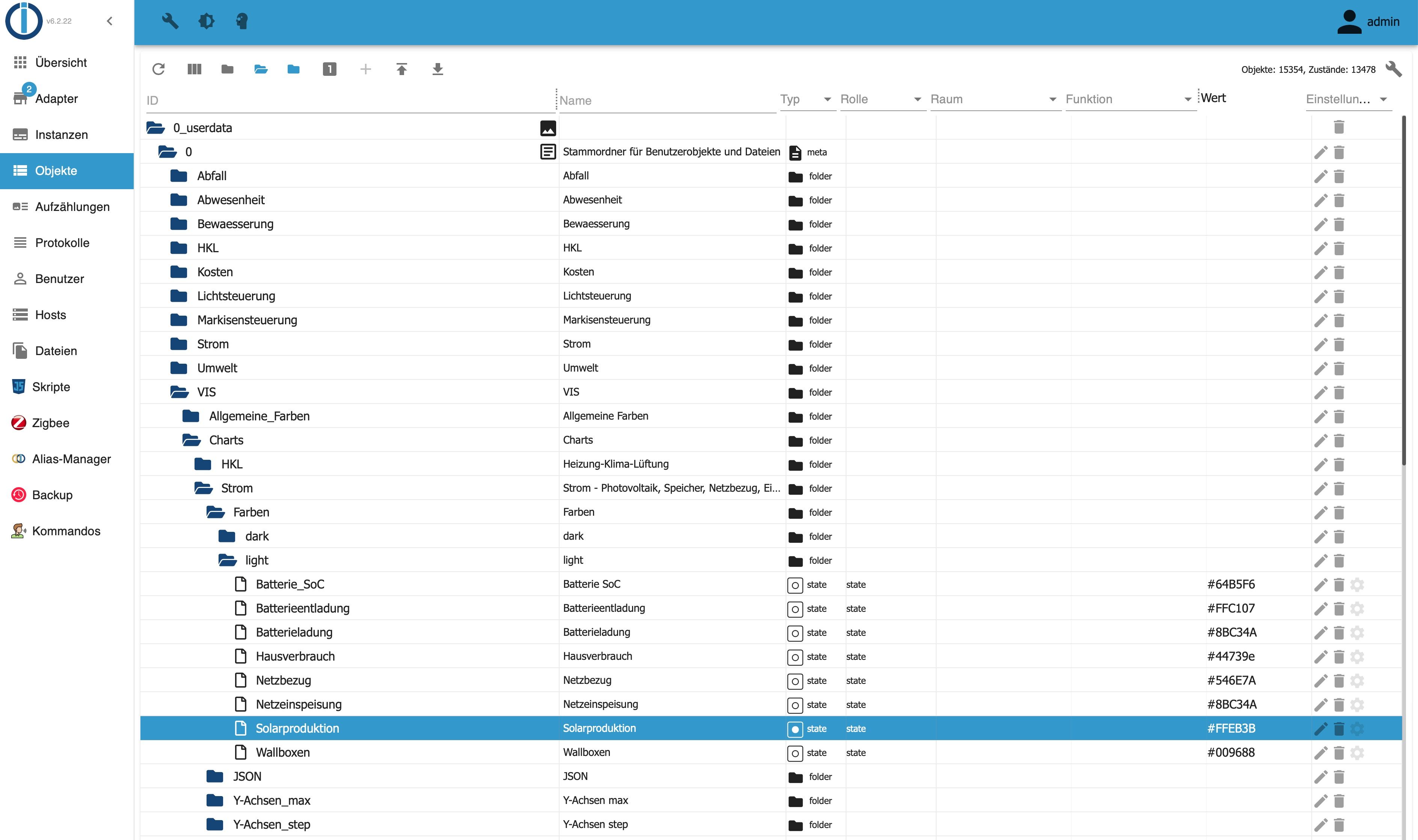

                  • frank2604
                    frank2604 @Happyuser20 last edited by
                    Hallo @happyuser20
                    Sorry, Du hast mich oben nicht mit @frank2604 angesprochen, daher habe ich keine Info bekommen. Ich bin nicht dauernd im Form unterwegs 😊. Ohnehin möglichst alle Fragen hier im Forum stellen und nicht im Chat. So haben alle etwas davon.
                    Zu Deiner Frage: Die meisten Einstellungen für die Charts kommen aus dem JSON. Siehe dazu auch die ausführliche Anleitung von Scrounger, die man über den Link oben in den jeweiligen Widget-Einstellungen erreichen kann.
                    Hier die Parameter, die ich bei dem obigen Bar Chart gesetzt habe. Die barBorderColor und barBorderWidth findest Du in Zeile 64/65:

                    Wie Du siehst, kommen einige Einstellungen aus Variablen, die ich in eigenen Datenpunkten zentral hinterlege. Du kannst die Farbcodes natürlich auch direkt im JSON angeben. Hier ein Screenshot der Datenpunkte:
                    Und hier zur Vervollständigung noch die Widget-Einstellungen:
