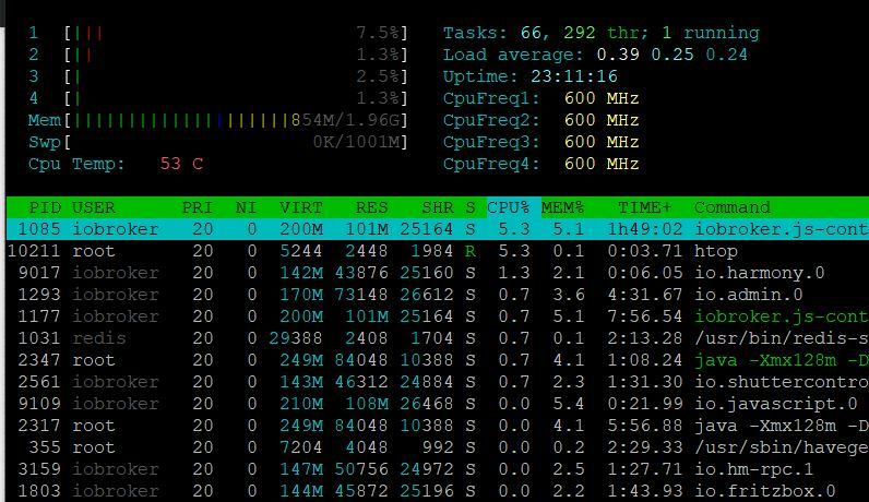

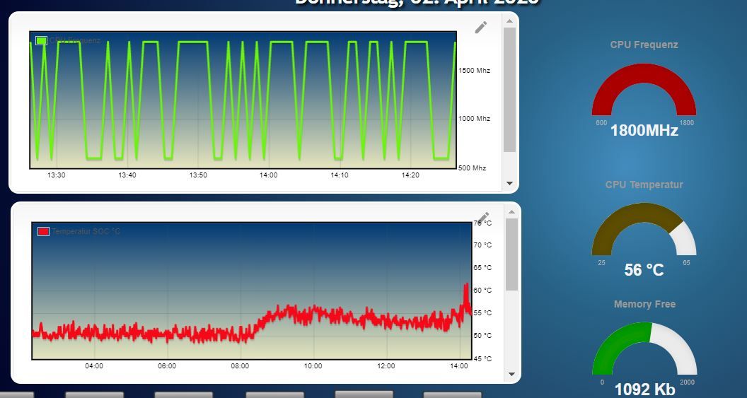

    Moin zusammen,
    auf meiner Installation (Thinkerboard all-in-one, scaling_governor= ondemand) habe ich eine m.E. seltsamen Last verlauf. Die CPU springt dauernd von 600MHz Takt auf 1.800 MHz Takt. Diverse Adapter habe ich ausgeschaltet ( javascript, note.red, alexa2.0, und weiter ) aber das Verhalten hat sich nicht geändert. Ist das normal oder wie kann ich herausfinden, welcher Adapter / Prozess immer die Load auf Maximum treibt ?
    VG Uwe

      @HAL sagte in Ist das Verhalten von ioBroker "normal" ?:
      Die CPU springt dauernd von 600MHz Takt auf 1.800 MHz Takt.... Ist das normal...?
      Ja!
      du hast ja
      Also fährt die CPU ihre Geschwindigkei "bei Bedarf" hoch
      Du hast ja schon top aufgerufen, da würdest du es sehn, ABER:
      die LOAD ist ja keineswegs auf Maximum, die lioegt ja gerade mal bei 0,19!!
      Lediglich die CPU Frequenz schaltet von schlafen auf Arbeiten

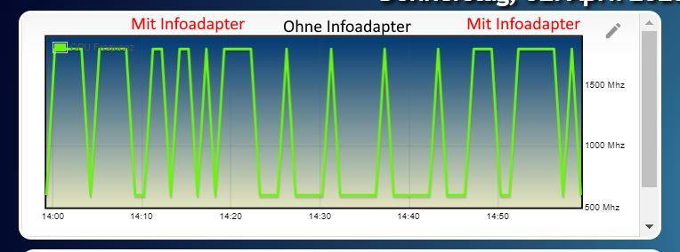

          @Homoran einen "Übertäter" der länger die Fequenz auf maximum treibt habe ich jetzt doch gefunden.
          Wenn ich den Infoadapter ( Tab) ausschalte, wird die Frequenz weniger lange auf Maximum gestellt
            Aber das ist doch nicht schlimm
            je höher die Frequenz, desto schneller die Abarbeitung und es kommt zu keinem Datenstau, der schlussendlich die LOAD hochtreiben würde
