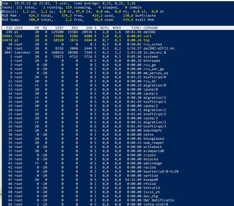

      Aber ein Foto bringt jetzt nichts
      Die Ausgabe von top oder df -h schon eher

          @Homoran ok, wie mache ich top?
          Grüße aus dem Taunus
          Raspi 4 mit 4GB RAM
          J 1 Antwort Letzte Antwort
          • S sadir
            Jan1
            @sadir
            Konsole auf und top rein tippen :-)
              sadir
              scheint wirklich nur 1GB zu sein, ist es denn wenigstens ein Raspberry Pi 4? Nicht nett vom Händler!? Habe jetzt auch mal ein paar Adapter pausieren lassen und da läuft er wieder stabil, scheint wirklich am RAM zu liegen. Sollte ich den jetzt umtauschen oder gleich auf ein NUK umsteigen? Wobei ja immer gesagt wird ein NUK wäre zu OVERDRIVE? Wie bekomme ich denn z.b. die Installation von dem PI auf den anderen PI, ohne großen Aufwand?

                SD Card raus und in anderen Pi 4 rein.
                  sadir
                  Ok, danke, sollte ich erstmal beim Pi bleiben, rennt der dann mit 4 GB RAM besser oder kann es passieren das er auch irgendwann lahmt, wenn genügend Adapter installiert sind. Angefangen hat es mit dem History Adapter, der hat den RAM wahrscheinlich schon gestresst, kann doch aber eigentlich nicht sein?

                    4 GB reichen für sehr viele aktive Instanzen.
                    • S sadir
                      HomoranH Offline
                      HomoranH Offline
                      @sadir sagte in iobroker startet immer wieder neu:
                      irgendwann lahmt,
                      der Raspi lahmt nicht.
