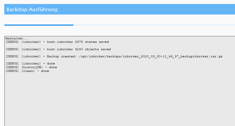

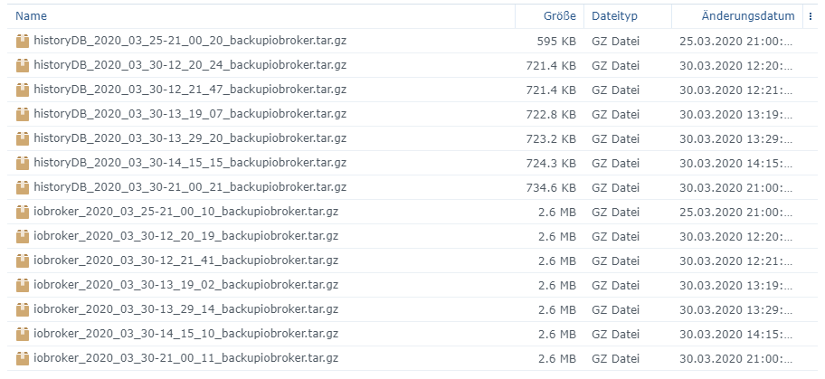

      Gestern Abend lief wieder die geplante Sicherung. Ich bekam auch eine entsprechende Mail am Ende:
      Es sind auch nur 7 Sicherungen vorhanden:
      Aber der Success-Status steht auf false:
      Welche Aussage ist denn richtig? Als ich per FTP gesichert habe, war der Success-Status auf true.

                                      Findet Backitup die vorhandenen Backups beim Start?
                                      Bin auf wiederherstellen - Lokal - Backups suchen gegangen.
                                      Meckert es erstmal wieder dass ich erst sichern solle.
                                      Danach geht brav der Button auf grau, aber passiert erst mal nichts.
                                      Inzwischen ist der Button immer noch grau
                                      simatec 1 Reply Last reply Reply Quote 0
                                      • simatec
                                        simatec Developer Most Active @Homoran last edited by
                                        @Homoran
                                        Starte den Adapter einfach mal mit debuglog neu.
                                        Da sollten alle Backups im Log erscheinen
                                        • Homoran
                                          Homoran Global Moderator Administrators @simatec last edited by
                                          @simatec sagte in Backitup löscht keine alten Sicherungen:
                                          Habe ich jetzt bereits zigmal gemacht (Instanz neu gestartet)
