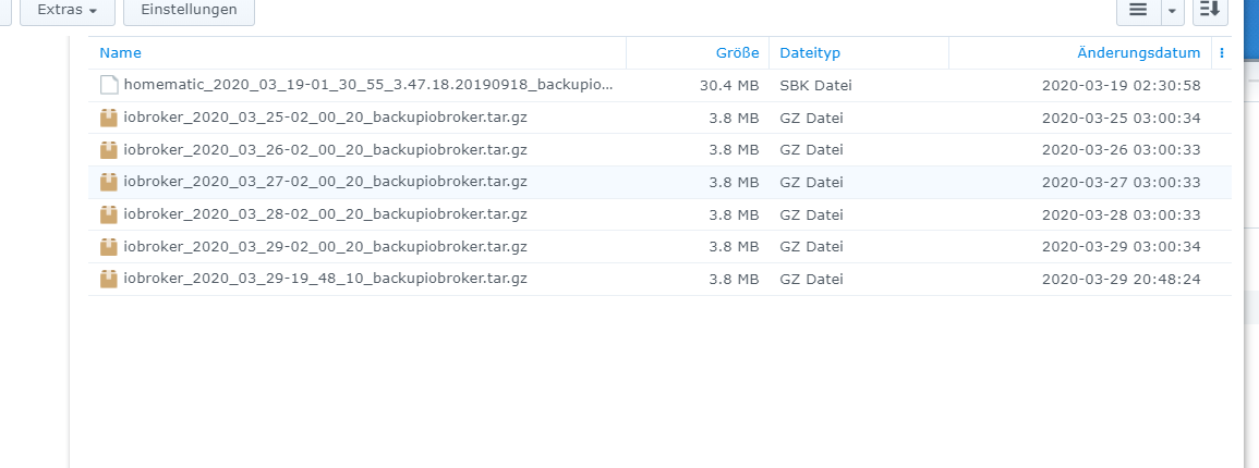

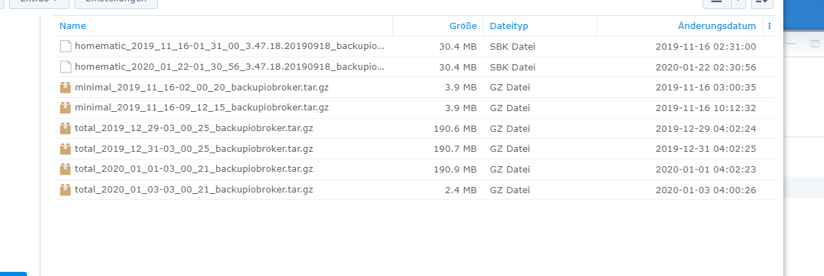

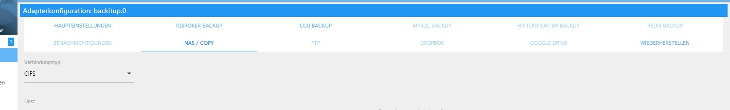

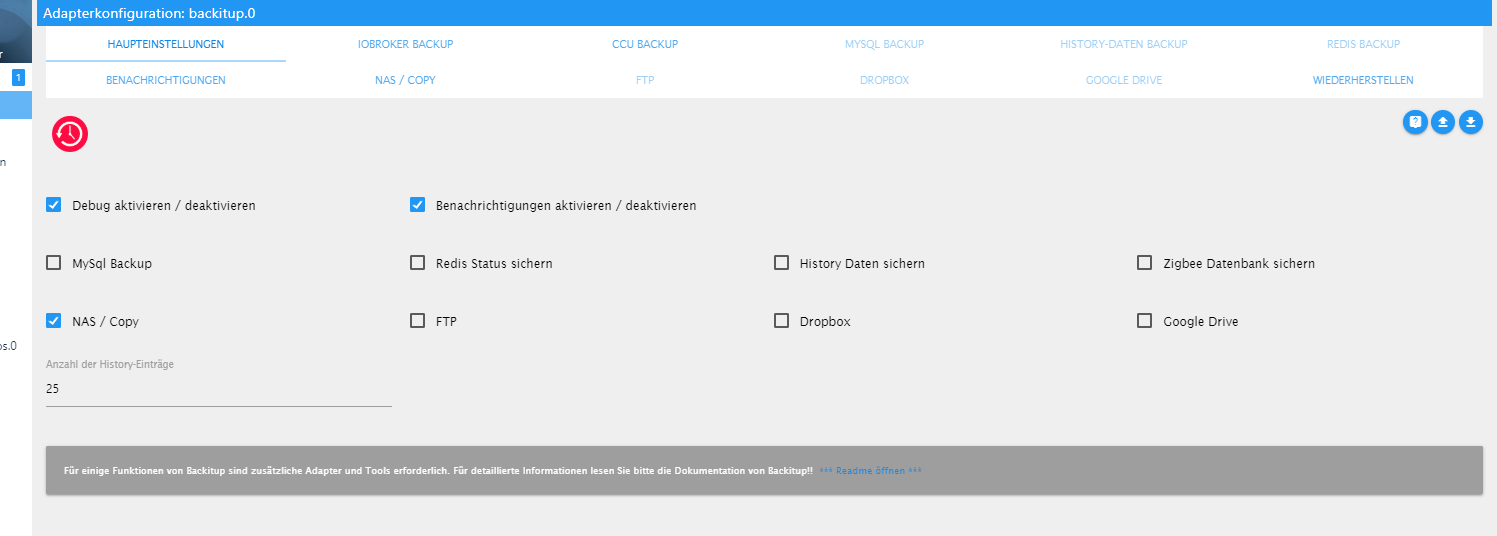

    Habe gerade festgestellt,
    dass im Adapter backitup die Komplettsicherung nicht mehr vorhanden ist.
    Die letzte Komplettsicherung war am 22.01.2020.
    Minimalbackup funktioniert.
    Wer kann mir diesbezüglich helfen.
    Mit freundlichen Grüßen
    Michael

      @Altersrentner
      Gibt es nicht mehr.
      1.3.0 (22.11.2019)
      (simatec) support end for the total backup

                  da die Komplettsicherungen immer nur Probleme gemacht haben und z.B. bei einem Umzug auf andere Hardware nicht zu verwenden waren, wurden sie entfernt.
                  Es gibt jetzt nur noch das, was bislang Minimalbackup hiess. Es wird alles wesentliche gesichert plus die Information, welche Adapter in welcher Version installiert waren. Wenn man das Backup dann wieder einspielt, werden die wesentlichen Daten (z.B. die Views und so weiter) wieder dorthin kopiert wohin sie gehören und anschliessend die Adapter neu geladen und kompiliert. Und das geht dann eben unabhängig davon, welche Hardware man vorher verwendete. So gesehen ist es also eh die bessere und sicherere Variante, da man das Backup auch auf einem komplett anderen System einspielen kann.
                  Kleiner Nachteil ist, dass alle Adapter neu kompiliert werden, was auf schwächerer Hardware wie die Raspberry und je nach Anzahl schon mal 1-2 Stunden dauern kann. Aber die Vorteil überwiegen IMHO.
                  Gruss, Jürgen
