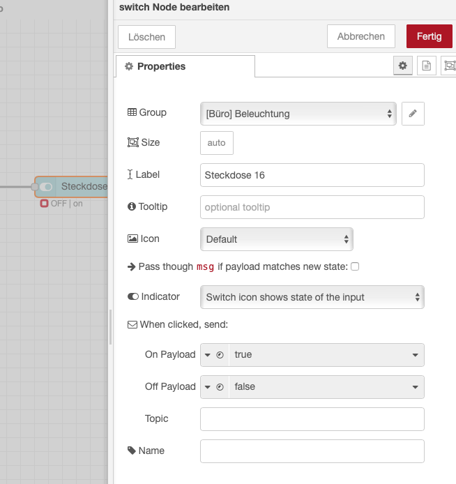

                  @half Der Haken MUSS RAUS! und am Besten switch icon shows input state.
                  • H Offline
                    H Offline
                    half
                    Haken ist jetzt raus, switch icon shows input state ist auch gewählt.
                    leider schlimmer als vorher.
                    ich kann das icon anklicken (einschalten), die Steckdose schaltet, aber das icon bliebt auf aus, danach schaltet gar nicht mehr.

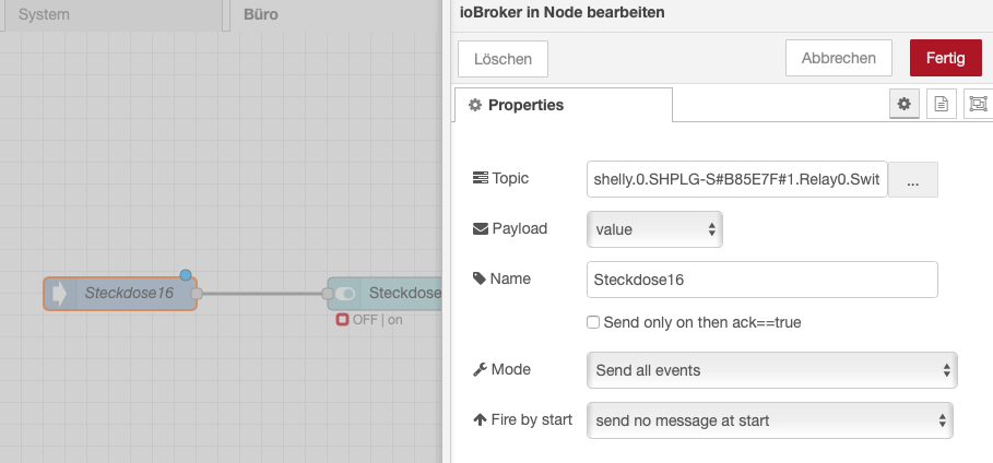

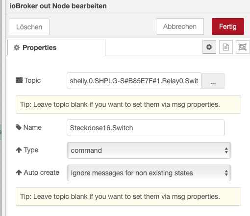

                      @half Poste doch mal die Definition des Eingangsnodes von Deinem Schalter 16 und die Definition des Ausgangsnodes.
                      • H Offline
                        H Offline
                        half
                        iobroker in node:
                        Switch node:
                        iobroker out node:

                          Seb_123
                          @half , schaltet dein Shelly-Plug denn bei den boolschen Werten true und false, oder erwartet er "true" und "false" eventuell als String?
                          • mickymM Offline
                            mickymM Offline
                            mickym
                            Ich arbeite zwar mit mqtt und nicht dem shelly Adapter - aber entweder musst Du wirklich, wie @Seb_123 schreibt das true/false als Text und nicht als Bool auslesen bzw. setzen und dadurch, dass es der gleiche Datenpunkt ist, und nicht wie bei mqtt, 2 verschiedene würde ich beim Eingang die Option Send only if ack=true setzen.
                            Das command im Ausgang setzt kein ack=true ,sondern dass müsste vom Shelly kommen bzw. vom Adapter.

                                • H Offline
                                  H Offline
                                  half
                                  Danke, läuft.
                                  Ich musste nur den Payload auf String umstellen.
