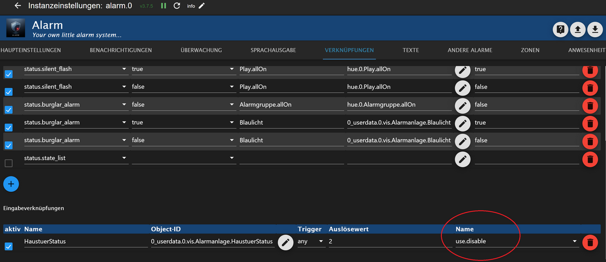

      das gibt es bereits schon einige Tage. Mit den beiden DatenpunktenUnbenannt.PNG
      kannst du sogar entscheiden ob auch bei Nachtruhe was passieren soll.

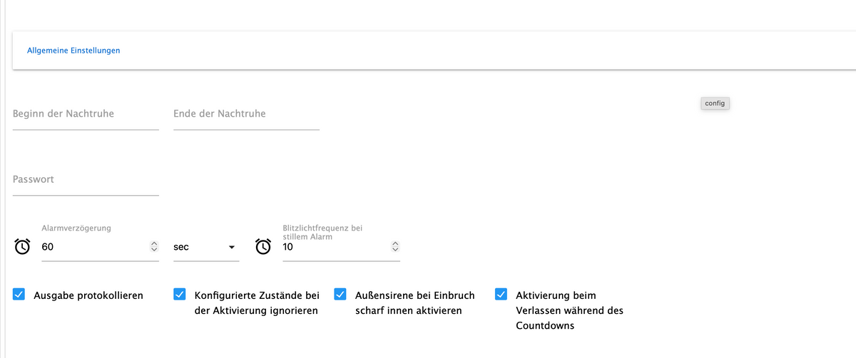

      Kannst du dann einstellen wie lange die Datenpunkte auf true bleiben.

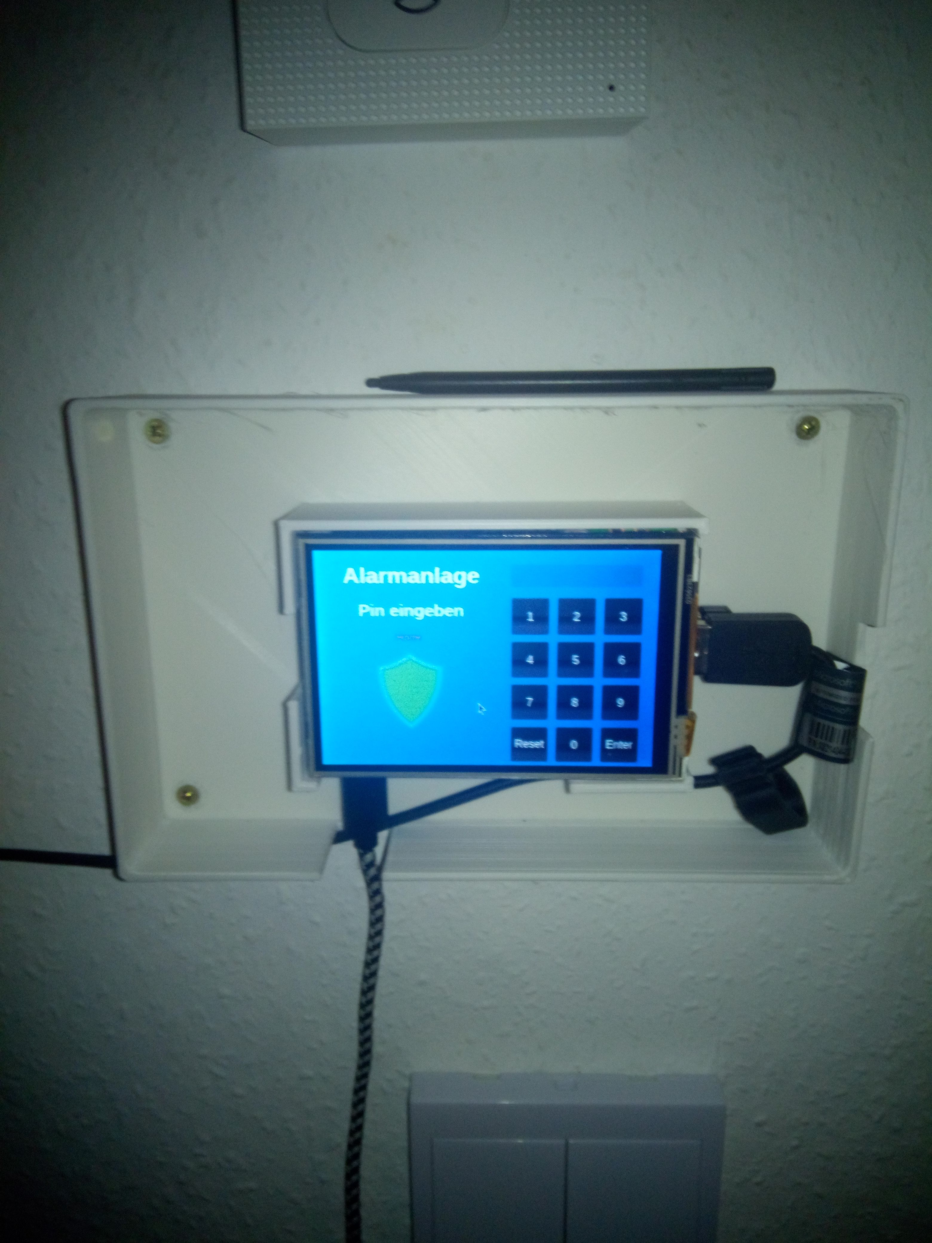

                          Erstmal ein fettes Danke für Deine Arbeit. Diese Art von Alarmanlage habe ich lange gesucht. Funktioniert auch soweit ganz gut. Was mir fehlt, ist eine verzögerte Scharfschaltung und habe auch keine Ahnung, wie ich Das umsetzen könnte. Da ich die Alarmanlage über VIS auf einem Raspi mit Touchscreen scharf/unscharf schalte der neben der Eingangstüre hängt (siehe Bilder), soll die Alarmanlage mit ca. 30 Sekunden Verzögerung auf scharf gehen wenn ich den VIS-Schalter betätige, damit ich die Wohnung auch verlassen kann, ohne das direkt Alarm ausgelöst wird. Die Türe ist mit einem Sensor versehen, der dann als Auslösepunkt für die Alarmanlage fungiert. Sind noch andere Sensoren an Türen und Fenstern eingebunden.
                          Lässt sich so eine Verzögerung direkt in das Script mit einbinden? Hat jemand eine Idee, wie ich das umsetzen könnte? Wäre für jede Hilfe Dankbar.
                          Und hier die Bilder (Deckel von dem Steuer-Raspi wurde zur Demonstration des Aufbaus abgenommen):
                          VIS Grundbildschirm Alarmanlage deaktiviert. Durch Touch auf das grüne Schild, kommt man zur Pineingabe
                          VIS Pineingabe
                          VIS Alarmschaltung nach Pineingabe noch deaktiviert
                          VIS Alarmschaltung aktiviert
                          VIS Grundbildschirm Alarmanlage aktiviert
                          VIS Grundbildschirm Touchscreen Alarmanlage deaktiviert
                          VIS Pineingabe Touchscreen
                          VIS Alarmschaltung Touchscreen

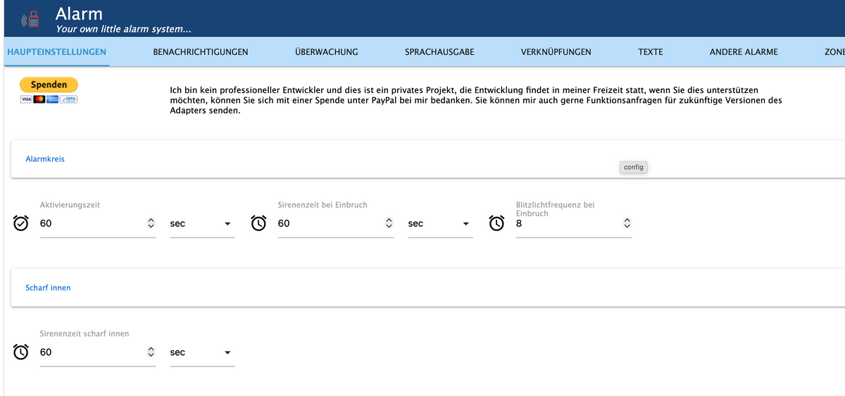

                                Für die Verzögerte scharf Schaltung sind alle Datenpunkte mit: .. delay da. Einen Countdown zur Anzeige wird auch bereitgestellt.

                                    Auf der Instanz Einstellungsseite des Adapters
                                    • D
                                      dischi last edited by dischi
                                      @blauholsten
                                      Aktivierungszeit in Sekunden? Habe da 30 Sekunden eingetragen, aber keine Verzögerung da. Muss ich dann im VIS den Datenpunkt enable_with_delay/toggle_with_delay nehmen?
                                      Erledigt. Danke. Habe es mit toggle_with_delay als Datenpunkt im VIS hinbekommen.
