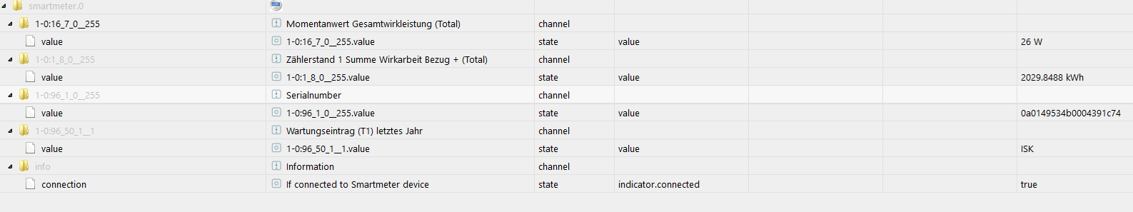

                              @Homoran Also ich habe nun laut Anleitung die PIN dauerhaft auf ON gestellt. Doch es werden nur 4 Werte ausgelesen. Gesamt und aktuelle Wirkleistung plus NAme und Zählernummer ??
                              Ich dachte immer, da kommt noch etwas mehr.
                              HomoranH 1 Reply Last reply
                              • P panki2
                                HomoranH Offline
                                HomoranH Offline
                                wrote on last edited by
                                @panki2 sagte in Smartmeter :ISKRA MT631 ,mit IR auslesen, Frage:
                                kommt ja auch!
                                Aber wie sieht es denn am Display aus?

                                  Sorry, ja INF ist auf ON gestellt, dann kam ja auch genau 1 Wert (value) mehr angezeigt.

                                    @panki2 Alles gut - mehr gibt es meist nur bei ModBus-Anschluss.
                                    Außer du hast einen Zweiwegezähler, dann gibt es noch die Einspeisung.
                                    dann hast du nicht genau hingesehen ;-)
                                    Wenn du Inf nicht auf on setzt, bzw. keine PIN hast werden nur ganze kWh angezeigt.Jetzt bekommst du Watt und kWh mit 3 Nachkommastellen.
                                    Damit lässt sich einges anstellen
