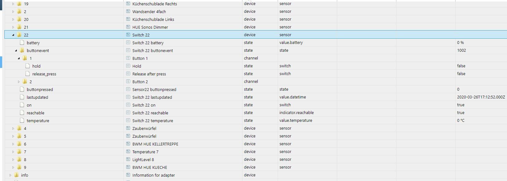

    Wie bekomme ich die Sonos auf PLAY gestellt mit dem taster ID 22 in den screenshots ?
    Muss ich diesen value 1002 setzen den er schreibt bei drücken des tasters ?

          Es ist ein XIAOMI Wandschalter- button pressed ändert von 0 auf den Wert 1002. Deswegen dachte ich die 1002 zu nehmen

              Buttonpressed schreibt von 0 auf 1002. "event" ist steht fix auf 1002 bei dem linken taster, und auf 2002 für den rechten taster

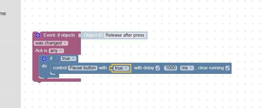

                Ich hab umgestellt auf "release pressed", damit geht der trigger. Nur die Sonos startet nicht ( wenn ich da ein licht schalte geht es ! ) . Ist das richtig eingestellt ? Wahr / Unwahr macht keinen UnterschiedUnbenannt.JPG
                  @otterfan falsches True im IF
                  du musst das aus den Triggern nehmen (rot)

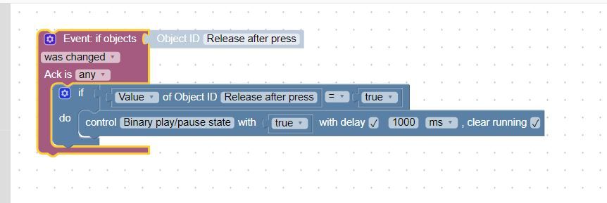

                      @otterfan
                      Du hast beim if nur die Logikbaustein true drin.
                      Mit Logikbausteinen muss es heissen value of (block) - Object-ID (Block) = (Block) true (Block)
                      alles in blau unter Logik zu finden

                        ok. Hab ich. Ein weiteres Problem war das ich spezialist.....die Sonos 1 nicht richtig eingebunden habe. jetzt schon.
                        Welchen Button mit welchem wert muss ich denn hier setzen ?

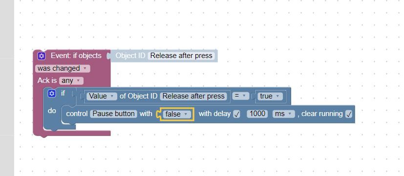

                          @otterfan Habe noch nie probiert einen Button anzusteuern.
                          Müsste wenn, mit true gehen
                          • O Offline
                            O Offline
                            otterfan
                            geht nicht, wie startest du dann deine Wiedergabe ? Ist mir egal eigentlich wie da der ton rauskommt :-)

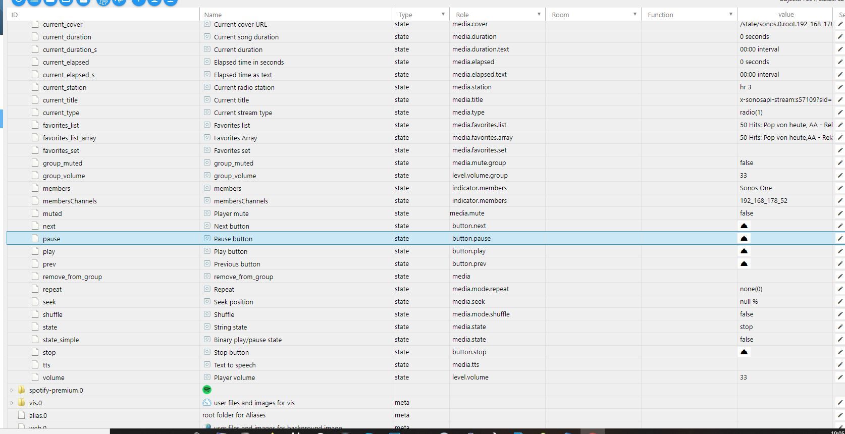

                              @otterfan sagte in Sonos- Anfänger braucht eine Hilfestellung:
                              nicht mit ioBroker.
                              es gibt noch den Datenpunkt "state" sieh mal nach was darin steht wenn dein Radio läuft
                              bei mir steht da im Moment "stop"
                              Versuch es mal damit die Ausgabe anzuhalten

                                so geht es jetzt : !!!! Cool !
