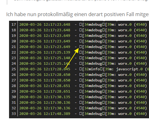

      Bei mir kommen noch etwas mehr Infos:
      This page contains the following errors:
      error on line 116 at column 458: Input is not proper UTF-8, indicate encoding !
      Bytes: 0x1B 0x5B 0x33 0x32
      Below is a rendering of the page up to the first error.

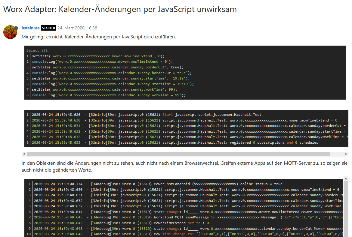

                      Mein Browser gibt ja an, bis wohin noch alles in Ordnung ist, das geht bis zum Thread mit Worx und Kalender
                      up to the first error:
                      ......Thu, 26 Mar 2020 14:17:53 GMThttps://forum.iobroker.net/topic/31560/paspy-3-iobroker-und-node-jshttps://forum.iobroker.net/topic/31560/paspy-3-iobroker-und-node-jsThu, 26 Mar 2020 13:46:11 GMThttps://forum.iobroker.net/topic/31574/text2command-keine-einträge-sichtbarhttps://forum.iobroker.net/topic/31574/text2command-keine-einträge-sichtbarThu, 26 Mar 2020 13:20:58 GMThttps://forum.iobroker.net/topic/31508/problem-mit-shuttercontrol-beim-runterfahfren-der-rolloshttps://forum.iobroker.net/topic/31508/problem-mit-shuttercontrol-beim-runterfahfren-der-rollosThu, 26 Mar 2020 12:52:42 GMT.

                        @Homoran er zeigt doch immer nur die letzten 20 oder so an - lass uns doch mal ganz "blöd" einfach ein paar posts hier machen ??
                          myssv
                          Der Fehler schein aus diesem Thread zu kommen:
                          Hier die Fehlermeldung bei mir:
