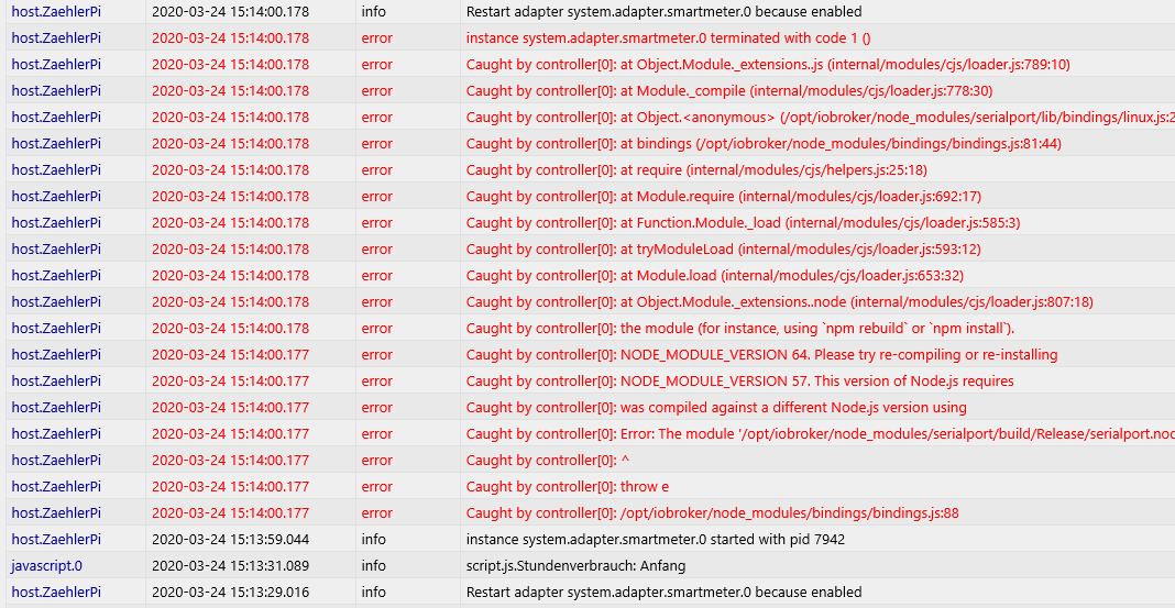

    ich bekomme auf meinem PI den Smartmeter-Adapter nicht zum laufen. Daten vom Lesekopf scheinen über USB anzukommen, aber der Adapter verbindet sich nicht mit dem Host (rote Anzeige).
    Folgende Fehlermeldungen bekomme ich im LOG
    Der Lesekopf ist der von Weidmann. Hat auch schon mal funktioniert, aber nicht mehr nach dem Update des PI.

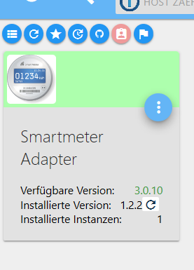

            Mueller1842
            @Homoran
            Tja, ich habe mich eben auch gewundert, insbesondere weil ich den Adapter erst vor ein paar Tagen neu aufgespielt habe. Trotzdem wurde das angezeigt:
            Und gerade eben habe ich den Adapter gelöscht und neu drauf gespielt. Lt. Anzeige immer noch 1.2.2.
            Warum der nicht den 3.0.10 aufspielt ist mir schleierhaft.

              @Mueller1842 sagte in SMARTMETER-Adapter läuft nicht:
              den Adapter oder nur die Instanz?
              Was kommt im log wenn du auf Update klickst?
              Schalt mal in den Expertenmodus und mach mal einen upload
              Danach Instanz neu starten
                  dann im Adapter-Reiter bei der Kachel Smartmeter auf installieren gedrückt.
                  Das ist nur die Erzeugung einer Instanz.
                  Bitte auch hier in der Kachel auf Löschen klicken
                  dann reload und neu installieren

                    @Mueller1842 zeig doch mal das install log.
                    Also zum Problem: du hast scheinbar dein nodejs auf 10 aktualisiert ohne darauf zu achten wie man dabei vorgehen muss. Korrekt?
                    Jetzt musst du neu installieren.

                      Mueller1842
                      @apollon77
                      So, nachdem ich die Smartmeter-Kachel gelöscht und den Adapter neu installiert und die Instanz neu eingerichtet habe, läuft alles wie von selbst.
                      DANKE!!!
