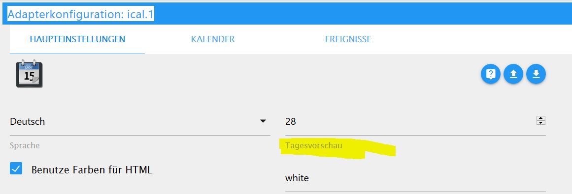

    Hallo allerseits.
    Ich habe bereits erfolgreich mit ical und einem Google Kalender einen Müllkalender angelegt. Mir gefällt, dass beim Müllkalender das aktuelle Ereignis immer oben steht und der nächste Termin nachrückt, wenn sich der aktuelle erledigt hat. Jetzt wollte ich mir noch einen Geburtstagskalender anlegen. Da aber die Geburtstage relativ weit auseinanderliegen, werden die Geburtsdaten als reines Datum angezeigt. Mir würde es aber besser gefallen, wenn für alle Geburtstage die Restzeit ausschließlich in Worten angezeigt wird. Bei "Morgen", "Übermorgen", "in 2 Tagen" wird es wahrscheinlich wie beim Müllkalender funktionieren. Aber bei Geburtstagen, die weiter weg liegen, hätte ich gerne als Anzeige z.B. "in 248 Tagen". Gibt es da eine Möglichkeit?

        @Crazy32
        So etwas ?
        Link Text
        oder
        Link Text
        oder
        Vielleicht mit dem Adapter TrashSchedule Link Text
        du kannst auch für den Geburtstag im Ical die Tagesvorschau ändern , dann sind es nicht "in 248 Tagen "

          @Glasfaser
          Danke, der 3. Link sieht vielversprechend aus. Den zweiten hatte ich in der Suche auch schon gefunden, aber mit Blockly-Scripten ist mir das noch zu kompliziert. Danke, ich probiere den TrashSchedule mal aus :-)
