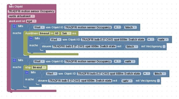

    als nächstes Projekt möchte ich gern das Ein- und Ausschalten mit Hilfe eines Tradfri-Bewegungsmelders realisieren.
    Ich habe dazu ein eigentlich funktionierendes Skript aus dem Netz nachgebaut und angepasst, nur leider funktioniert es irgednwie nicht.
    Hier erst einmal das Skript:
    var timeout;
    on({id: "zigbee.0.680ae2fffe394408.occupancy"/*TRADFRI motion sensor Occupancy*/, change: "any"}, function (obj) {
      var value = obj.state.val;
      if (getState((getState("zigbee.0.680ae2fffe394408.occupancy").val == false)).val) {
        timeout = setTimeout(function () {
          if (getState((getState("zigbee.0.ccccccfffebea293.state").val == true)).val) {
            setState("zigbee.0.ccccccfffebea293.state"/*TRADFRI bulb E27 CWS opal 600lm Switch state*/, false);
        }, 60000);
      if (getState((getState("zigbee.0.680ae2fffe394408.occupancy").val == true)).val) {
        (function () {if (timeout) {clearTimeout(timeout); timeout = null;}})();
        if (getState((getState("zigbee.0.ccccccfffebea293.state").val == false)).val && getState((getState("zigbee.0.680ae2fffe394408.no_motion").val < 70)).val) {
          setState("zigbee.0.ccccccfffebea293.state"/*TRADFRI bulb E27 CWS opal 600lm Switch state*/, true);
    //JTNDeG1sJTIweG1sbnMlM0QlMjJodHRwJTNBJTJGJTJGd3d3LnczLm9yZyUyRjE5OTklMkZ4aHRtbCUyMiUzRSUzQ3ZhcmlhYmxlcyUzRSUzQ3ZhcmlhYmxlJTIwdHlwZSUzRCUyMnVuZGVmaW5lZCUyMiUyMGlkJTNEJTIydGltZW91dCUyMiUzRXRpbWVvdXQlM0MlMkZ2YXJpYWJsZSUzRSUzQyUyRnZhcmlhYmxlcyUzRSUzQ2Jsb2NrJTIwdHlwZSUzRCUyMm9uJTIyJTIwaWQlM0QlMjIlMkNlMWQlNUQlN0MlNURFVUoweGhMKkkuUyUzRmElMjIlMjB4JTNEJTIyMTMlMjIlMjB5JTNEJTIyMzglMjIlM0UlM0NmaWVsZCUyMG5hbWUlM0QlMjJPSUQlMjIlM0V6aWdiZWUuMC42ODBhZTJmZmZlMzk0NDA4Lm9jY3VwYW5jeSUzQyUyRmZpZWxkJTNFJTNDZmllbGQlMjBuYW1lJTNEJTIyQ09ORElUSU9OJTIyJTNFYW55JTNDJTJGZmllbGQlM0UlM0NmaWVsZCUyMG5hbWUlM0QlMjJBQ0tfQ09ORElUSU9OJTIyJTNFJTNDJTJGZmllbGQlM0UlM0NzdGF0ZW1lbnQlMjBuYW1lJTNEJTIyU1RBVEVNRU5UJTIyJTNFJTNDYmxvY2slMjB0eXBlJTNEJTIyY29udHJvbHNfaWYlMjIlMjBpZCUzRCUyMm81TnNCR0ZqUkMzYyUzRCUzQkolN0JKLm1lJTIyJTNFJTNDdmFsdWUlMjBuYW1lJTNEJTIySUYwJTIyJTNFJTNDYmxvY2slMjB0eXBlJTNEJTIyZ2V0X3ZhbHVlX3ZhciUyMiUyMGlkJTNEJTIySWw5MG5Rd28xNGRDJTNBTVQlMkY4RW9xJTIyJTNFJTNDZmllbGQlMjBuYW1lJTNEJTIyQVRUUiUyMiUzRXZhbCUzQyUyRmZpZWxkJTNFJTNDdmFsdWUlMjBuYW1lJTNEJTIyT0lEJTIyJTNFJTNDc2hhZG93JTIwdHlwZSUzRCUyMnRleHQlMjIlMjBpZCUzRCUyMjhDb1FxcSU3QmwlNURzSiUyQkklNUR+WUlHUGglMjIlM0UlM0NmaWVsZCUyMG5hbWUlM0QlMjJURVhUJTIyJTNFJTNDJTJGZmllbGQlM0UlM0MlMkZzaGFkb3clM0UlM0NibG9jayUyMHR5cGUlM0QlMjJsb2dpY19jb21wYXJlJTIyJTIwaWQlM0QlMjJuVSElN0IlNUVLWSUzQXBwMFQtNiUyQ2YlNUU3ZVQlMjIlM0UlM0NmaWVsZCUyMG5hbWUlM0QlMjJPUCUyMiUzRUVRJTNDJTJGZmllbGQlM0UlM0N2YWx1ZSUyMG5hbWUlM0QlMjJBJTIyJTNFJTNDYmxvY2slMjB0eXBlJTNEJTIyZ2V0X3ZhbHVlJTIyJTIwaWQlM0QlMjI5akwoJTI0eSUzQk1fZ3AlMkJjTiUyNX5tbkZMJTIyJTNFJTNDZmllbGQlMjBuYW1lJTNEJTIyQVRUUiUyMiUzRXZhbCUzQyUyRmZpZWxkJTNFJTNDZmllbGQlMjBuYW1lJTNEJTIyT0lEJTIyJTNFemlnYmVlLjAuNjgwYWUyZmZmZTM5NDQwOC5vY2N1cGFuY3klM0MlMkZmaWVsZCUzRSUzQyUyRmJsb2NrJTNFJTNDJTJGdmFsdWUlM0UlM0N2YWx1ZSUyMG5hbWUlM0QlMjJCJTIyJTNFJTNDYmxvY2slMjB0eXBlJTNEJTIybG9naWNfYm9vbGVhbiUyMiUyMGlkJTNEJTIyKiU1RU93Yk4lMjNqY0YyNWwqdEh+SHhBJTIyJTNFJTNDZmllbGQlMjBuYW1lJTNEJTIyQk9PTCUyMiUzRUZBTFNFJTNDJTJGZmllbGQlM0UlM0MlMkZibG9jayUzRSUzQyUyRnZhbHVlJTNFJTNDJTJGYmxvY2slM0UlM0MlMkZ2YWx1ZSUzRSUzQyUyRmJsb2NrJTNFJTNDJTJGdmFsdWUlM0UlM0NzdGF0ZW1lbnQlMjBuYW1lJTNEJTIyRE8wJTIyJTNFJTNDYmxvY2slMjB0eXBlJTNEJTIydGltZW91dHNfc2V0dGltZW91dCUyMiUyMGlkJTNEJTIyci15WWZTKUlFJTVFMWFFJTNCY3MpLiUzRFklMjIlM0UlM0NmaWVsZCUyMG5hbWUlM0QlMjJOQU1FJTIyJTNFdGltZW91dCUzQyUyRmZpZWxkJTNFJTNDZmllbGQlMjBuYW1lJTNEJTIyREVMQVklMjIlM0U2MCUzQyUyRmZpZWxkJTNFJTNDZmllbGQlMjBuYW1lJTNEJTIyVU5JVCUyMiUzRXNlYyUzQyUyRmZpZWxkJTNFJTNDc3RhdGVtZW50JTIwbmFtZSUzRCUyMlNUQVRFTUVOVCUyMiUzRSUzQ2Jsb2NrJTIwdHlwZSUzRCUyMmNvbnRyb2xzX2lmJTIyJTIwaWQlM0QlMjIlM0FsJTVCQWslNDBjJTIzRyUyQmh4TyUzQlEuZSU1QiliJTIyJTNFJTNDdmFsdWUlMjBuYW1lJTNEJTIySUYwJTIyJTNFJTNDYmxvY2slMjB0eXBlJTNEJTIyZ2V0X3ZhbHVlX3ZhciUyMiUyMGlkJTNEJTIyRiU1RDlWM2pQMiU3Q3paUCUyQ1pyQSplJTI0JTIzJTIyJTNFJTNDZmllbGQlMjBuYW1lJTNEJTIyQVRUUiUyMiUzRXZhbCUzQyUyRmZpZWxkJTNFJTNDdmFsdWUlMjBuYW1lJTNEJTIyT0lEJTIyJTNFJTNDc2hhZG93JTIwdHlwZSUzRCUyMnRleHQlMjIlMjBpZCUzRCUyMnolN0IlN0NaMCElMjQlN0RtLnJxJTYwemkzYzFsTyUyMiUzRSUzQ2ZpZWxkJTIwbmFtZSUzRCUyMlRFWFQlMjIlM0UlM0MlMkZmaWVsZCUzRSUzQyUyRnNoYWRvdyUzRSUzQ2Jsb2NrJTIwdHlwZSUzRCUyMmxvZ2ljX2NvbXBhcmUlMjIlMjBpZCUzRCUyMlpKJTJCVWNUJTNBWiUyQ3d0TSglN0RyM3lTbVMlMjIlM0UlM0NmaWVsZCUyMG5hbWUlM0QlMjJPUCUyMiUzRUVRJTNDJTJGZmllbGQlM0UlM0N2YWx1ZSUyMG5hbWUlM0QlMjJBJTIyJTNFJTNDYmxvY2slMjB0eXBlJTNEJTIyZ2V0X3ZhbHVlJTIyJTIwaWQlM0QlMjJRRyU1REUlM0YlN0RoalFnU1MuVCU2MGxXbnpIJTIyJTNFJTNDZmllbGQlMjBuYW1lJTNEJTIyQVRUUiUyMiUzRXZhbCUzQyUyRmZpZWxkJTNFJTNDZmllbGQlMjBuYW1lJTNEJTIyT0lEJTIyJTNFemlnYmVlLjAuY2NjY2NjZmZmZWJlYTI5My5zdGF0ZSUzQyUyRmZpZWxkJTNFJTNDJTJGYmxvY2slM0UlM0MlMkZ2YWx1ZSUzRSUzQ3ZhbHVlJTIwbmFtZSUzRCUyMkIlMjIlM0UlM0NibG9jayUyMHR5cGUlM0QlMjJsb2dpY19ib29sZWFuJTIyJTIwaWQlM0QlMjIlN0NjSzJlNU5aJTJGN3c3ciUyQmclNjBYRG9iJTIyJTNFJTNDZmllbGQlMjBuYW1lJTNEJTIyQk9PTCUyMiUzRVRSVUUlM0MlMkZmaWVsZCUzRSUzQyUyRmJsb2NrJTNFJTNDJTJGdmFsdWUlM0UlM0MlMkZibG9jayUzRSUzQyUyRnZhbHVlJTNFJTNDJTJGYmxvY2slM0UlM0MlMkZ2YWx1ZSUzRSUzQ3N0YXRlbWVudCUyMG5hbWUlM0QlMjJETzAlMjIlM0UlM0NibG9jayUyMHR5cGUlM0QlMjJjb250cm9sJTIyJTIwaWQlM0QlMjJIT2slNUJfZTZXJTNEJTVEZVFaQSFOV21qQyUyMiUzRSUzQ211dGF0aW9uJTIwZGVsYXlfaW5wdXQlM0QlMjJmYWxzZSUyMiUzRSUzQyUyRm11dGF0aW9uJTNFJTNDZmllbGQlMjBuYW1lJTNEJTIyT0lEJTIyJTNFemlnYmVlLjAuY2NjY2NjZmZmZWJlYTI5My5zdGF0ZSUzQyUyRmZpZWxkJTNFJTNDZmllbGQlMjBuYW1lJTNEJTIyV0lUSF9ERUxBWSUyMiUzRUZBTFNFJTNDJTJGZmllbGQlM0UlM0N2YWx1ZSUyMG5hbWUlM0QlMjJWQUxVRSUyMiUzRSUzQ2Jsb2NrJTIwdHlwZSUzRCUyMmxvZ2ljX2Jvb2xlYW4lMjIlMjBpZCUzRCUyMmxKZDAzJTNGZiU2MHolMkZkJTIzcF9GJTVCRCUzQl81JTIyJTNFJTNDZmllbGQlMjBuYW1lJTNEJTIyQk9PTCUyMiUzRUZBTFNFJTNDJTJGZmllbGQlM0UlM0MlMkZibG9jayUzRSUzQyUyRnZhbHVlJTNFJTNDJTJGYmxvY2slM0UlM0MlMkZzdGF0ZW1lbnQlM0UlM0MlMkZibG9jayUzRSUzQyUyRnN0YXRlbWVudCUzRSUzQyUyRmJsb2NrJTNFJTNDJTJGc3RhdGVtZW50JTNFJTNDbmV4dCUzRSUzQ2Jsb2NrJTIwdHlwZSUzRCUyMmNvbnRyb2xzX2lmJTIyJTIwaWQlM0QlMjIlM0QlNUUtTyUyM28pd2whJTYwJTVCNjMzJTQwODA5NiUyMiUzRSUzQ3ZhbHVlJTIwbmFtZSUzRCUyMklGMCUyMiUzRSUzQ2Jsb2NrJTIwdHlwZSUzRCUyMmdldF92YWx1ZV92YXIlMjIlMjBpZCUzRCUyMi1wTVJVWEtHSnhBV2QpTio5ai1ZJTIyJTNFJTNDZmllbGQlMjBuYW1lJTNEJTIyQVRUUiUyMiUzRXZhbCUzQyUyRmZpZWxkJTNFJTNDdmFsdWUlMjBuYW1lJTNEJTIyT0lEJTIyJTNFJTNDc2hhZG93JTIwdHlwZSUzRCUyMnRleHQlMjIlMjBpZCUzRCUyMjhDb1FxcSU3QmwlNURzSiUyQkklNUR+WUlHUGglMjIlM0UlM0NmaWVsZCUyMG5hbWUlM0QlMjJURVhUJTIyJTNFJTNDJTJGZmllbGQlM0UlM0MlMkZzaGFkb3clM0UlM0NibG9jayUyMHR5cGUlM0QlMjJsb2dpY19jb21wYXJlJTIyJTIwaWQlM0QlMjJSd1d+cyUzRnNZeSU1RCUyRmNFJTdDdSU1RSU3RHdUTSUyMiUzRSUzQ2ZpZWxkJTIwbmFtZSUzRCUyMk9QJTIyJTNFRVElM0MlMkZmaWVsZCUzRSUzQ3ZhbHVlJTIwbmFtZSUzRCUyMkElMjIlM0UlM0NibG9jayUyMHR5cGUlM0QlMjJnZXRfdmFsdWUlMjIlMjBpZCUzRCUyMnRyJTYwQWo2QXQ1flQwcmNoTHBvbn4lMjIlM0UlM0NmaWVsZCUyMG5hbWUlM0QlMjJBVFRSJTIyJTNFdmFsJTNDJTJGZmllbGQlM0UlM0NmaWVsZCUyMG5hbWUlM0QlMjJPSUQlMjIlM0V6aWdiZWUuMC42ODBhZTJmZmZlMzk0NDA4Lm9jY3VwYW5jeSUzQyUyRmZpZWxkJTNFJTNDJTJGYmxvY2slM0UlM0MlMkZ2YWx1ZSUzRSUzQ3ZhbHVlJTIwbmFtZSUzRCUyMkIlMjIlM0UlM0NibG9jayUyMHR5cGUlM0QlMjJsb2dpY19ib29sZWFuJTIyJTIwaWQlM0QlMjI0RyU3RFM2dWV3JTVCRyp3bTlHZiUyQilDJTI1JTIyJTNFJTNDZmllbGQlMjBuYW1lJTNEJTIyQk9PTCUyMiUzRVRSVUUlM0MlMkZmaWVsZCUzRSUzQyUyRmJsb2NrJTNFJTNDJTJGdmFsdWUlM0UlM0MlMkZibG9jayUzRSUzQyUyRnZhbHVlJTNFJTNDJTJGYmxvY2slM0UlM0MlMkZ2YWx1ZSUzRSUzQ3N0YXRlbWVudCUyMG5hbWUlM0QlMjJETzAlMjIlM0UlM0NibG9jayUyMHR5cGUlM0QlMjJ0aW1lb3V0c19jbGVhcnRpbWVvdXQlMjIlMjBpZCUzRCUyMjZfeXdmWX4yRTYlM0ZJJTIzOU41bSU3QmclNDAlMjIlM0UlM0NmaWVsZCUyMG5hbWUlM0QlMjJOQU1FJTIyJTNFdGltZW91dCUzQyUyRmZpZWxkJTNFJTNDbmV4dCUzRSUzQ2Jsb2NrJTIwdHlwZSUzRCUyMmNvbnRyb2xzX2lmJTIyJTIwaWQlM0QlMjI1S00lN0MlM0IlM0IlN0JUKUNsM0NvXyUyNCh4cHolMjIlM0UlM0N2YWx1ZSUyMG5hbWUlM0QlMjJJRjAlMjIlM0UlM0NibG9jayUyMHR5cGUlM0QlMjJsb2dpY19vcGVyYXRpb24lMjIlMjBpZCUzRCUyMjFWJTQwYiU1Qnp4NSUyQ3pxcjJ5WVZyRUc0JTIyJTNFJTNDZmllbGQlMjBuYW1lJTNEJTIyT1AlMjIlM0VBTkQlM0MlMkZmaWVsZCUzRSUzQ3ZhbHVlJTIwbmFtZSUzRCUyMkElMjIlM0UlM0NibG9jayUyMHR5cGUlM0QlMjJnZXRfdmFsdWVfdmFyJTIyJTIwaWQlM0QlMjJtKUtrU2R0azNVJTVCdE1OJTVEQSUzQVZodCUyMiUzRSUzQ2ZpZWxkJTIwbmFtZSUzRCUyMkFUVFIlMjIlM0V2YWwlM0MlMkZmaWVsZCUzRSUzQ3ZhbHVlJTIwbmFtZSUzRCUyMk9JRCUyMiUzRSUzQ3NoYWRvdyUyMHR5cGUlM0QlMjJ0ZXh0JTIyJTIwaWQlM0QlMjJ6JTdCJTdDWjAhJTI0JTdEbS5ycSU2MHppM2MxbE8lMjIlM0UlM0NmaWVsZCUyMG5hbWUlM0QlMjJURVhUJTIyJTNFJTNDJTJGZmllbGQlM0UlM0MlMkZzaGFkb3clM0UlM0NibG9jayUyMHR5cGUlM0QlMjJsb2dpY19jb21wYXJlJTIyJTIwaWQlM0QlMjJnbDNZSkdkYlV0NCUzQWxjYW9Ec0xiJTIyJTNFJTNDZmllbGQlMjBuYW1lJTNEJTIyT1AlMjIlM0VFUSUzQyUyRmZpZWxkJTNFJTNDdmFsdWUlMjBuYW1lJTNEJTIyQSUyMiUzRSUzQ2Jsb2NrJTIwdHlwZSUzRCUyMmdldF92YWx1ZSUyMiUyMGlkJTNEJTIyNmxkJTQwRSU1QkhwNCUyNGFZX2QlNUVDLkxrTyUyMiUzRSUzQ2ZpZWxkJTIwbmFtZSUzRCUyMkFUVFIlMjIlM0V2YWwlM0MlMkZmaWVsZCUzRSUzQ2ZpZWxkJTIwbmFtZSUzRCUyMk9JRCUyMiUzRXppZ2JlZS4wLmNjY2NjY2ZmZmViZWEyOTMuc3RhdGUlM0MlMkZmaWVsZCUzRSUzQyUyRmJsb2NrJTNFJTNDJTJGdmFsdWUlM0UlM0N2YWx1ZSUyMG5hbWUlM0QlMjJCJTIyJTNFJTNDYmxvY2slMjB0eXBlJTNEJTIybG9naWNfYm9vbGVhbiUyMiUyMGlkJTNEJTIydW1QJTYwLnNLdkJxOGMlNUIzcFklM0JfKjAlMjIlM0UlM0NmaWVsZCUyMG5hbWUlM0QlMjJCT09MJTIyJTNFRkFMU0UlM0MlMkZmaWVsZCUzRSUzQyUyRmJsb2NrJTNFJTNDJTJGdmFsdWUlM0UlM0MlMkZibG9jayUzRSUzQyUyRnZhbHVlJTNFJTNDJTJGYmxvY2slM0UlM0MlMkZ2YWx1ZSUzRSUzQ3ZhbHVlJTIwbmFtZSUzRCUyMkIlMjIlM0UlM0NibG9jayUyMHR5cGUlM0QlMjJnZXRfdmFsdWVfdmFyJTIyJTIwaWQlM0QlMjJ2ZCU1QjBHSFRtZXdaRiUyNDJJUiU3Qk1DVSUyMiUzRSUzQ2ZpZWxkJTIwbmFtZSUzRCUyMkFUVFIlMjIlM0V2YWwlM0MlMkZmaWVsZCUzRSUzQ3ZhbHVlJTIwbmFtZSUzRCUyMk9JRCUyMiUzRSUzQ3NoYWRvdyUyMHR5cGUlM0QlMjJ0ZXh0JTIyJTIwaWQlM0QlMjJ6JTdCJTdDWjAhJTI0JTdEbS5ycSU2MHppM2MxbE8lMjIlM0UlM0NmaWVsZCUyMG5hbWUlM0QlMjJURVhUJTIyJTNFJTNDJTJGZmllbGQlM0UlM0MlMkZzaGFkb3clM0UlM0NibG9jayUyMHR5cGUlM0QlMjJsb2dpY19jb21wYXJlJTIyJTIwaWQlM0QlMjJSMWJFZ2diMDFvLlc4OCU0MEIlN0NUNUIlMjIlM0UlM0NmaWVsZCUyMG5hbWUlM0QlMjJPUCUyMiUzRUxUJTNDJTJGZmllbGQlM0UlM0N2YWx1ZSUyMG5hbWUlM0QlMjJBJTIyJTNFJTNDYmxvY2slMjB0eXBlJTNEJTIyZ2V0X3ZhbHVlJTIyJTIwaWQlM0QlMjJ5UkN3QXJYek4lNUU1cnBGZVRQaTFUJTIyJTNFJTNDZmllbGQlMjBuYW1lJTNEJTIyQVRUUiUyMiUzRXZhbCUzQyUyRmZpZWxkJTNFJTNDZmllbGQlMjBuYW1lJTNEJTIyT0lEJTIyJTNFemlnYmVlLjAuNjgwYWUyZmZmZTM5NDQwOC5ub19tb3Rpb24lM0MlMkZmaWVsZCUzRSUzQyUyRmJsb2NrJTNFJTNDJTJGdmFsdWUlM0UlM0N2YWx1ZSUyMG5hbWUlM0QlMjJCJTIyJTNFJTNDYmxvY2slMjB0eXBlJTNEJTIybWF0aF9udW1iZXIlMjIlMjBpZCUzRCUyMmNDJTI0fkd2JTIzWGF3JTNCckY5bCUzQUNQJTVEViUyMiUzRSUzQ2ZpZWxkJTIwbmFtZSUzRCUyMk5VTSUyMiUzRTcwJTNDJTJGZmllbGQlM0UlM0MlMkZibG9jayUzRSUzQyUyRnZhbHVlJTNFJTNDJTJGYmxvY2slM0UlM0MlMkZ2YWx1ZSUzRSUzQyUyRmJsb2NrJTNFJTNDJTJGdmFsdWUlM0UlM0MlMkZibG9jayUzRSUzQyUyRnZhbHVlJTNFJTNDc3RhdGVtZW50JTIwbmFtZSUzRCUyMkRPMCUyMiUzRSUzQ2Jsb2NrJTIwdHlwZSUzRCUyMmNvbnRyb2wlMjIlMjBpZCUzRCUyMkl6RiU3RHo4Zk14dXIlM0ZUT0k0UkRLRCUyMiUzRSUzQ211dGF0aW9uJTIwZGVsYXlfaW5wdXQlM0QlMjJmYWxzZSUyMiUzRSUzQyUyRm11dGF0aW9uJTNFJTNDZmllbGQlMjBuYW1lJTNEJTIyT0lEJTIyJTNFemlnYmVlLjAuY2NjY2NjZmZmZWJlYTI5My5zdGF0ZSUzQyUyRmZpZWxkJTNFJTNDZmllbGQlMjBuYW1lJTNEJTIyV0lUSF9ERUxBWSUyMiUzRUZBTFNFJTNDJTJGZmllbGQlM0UlM0N2YWx1ZSUyMG5hbWUlM0QlMjJWQUxVRSUyMiUzRSUzQ2Jsb2NrJTIwdHlwZSUzRCUyMmxvZ2ljX2Jvb2xlYW4lMjIlMjBpZCUzRCUyMm5BYU5FcCUzRDBpRHhRNi5TLkNCJTVEeiUyMiUzRSUzQ2ZpZWxkJTIwbmFtZSUzRCUyMkJPT0wlMjIlM0VUUlVFJTNDJTJGZmllbGQlM0UlM0MlMkZibG9jayUzRSUzQyUyRnZhbHVlJTNFJTNDJTJGYmxvY2slM0UlM0MlMkZzdGF0ZW1lbnQlM0UlM0MlMkZibG9jayUzRSUzQyUyRm5leHQlM0UlM0MlMkZibG9jayUzRSUzQyUyRnN0YXRlbWVudCUzRSUzQyUyRmJsb2NrJTNFJTNDJTJGbmV4dCUzRSUzQyUyRmJsb2NrJTNFJTNDJTJGc3RhdGVtZW50JTNFJTNDJTJGYmxvY2slM0UlM0MlMkZ4bWwlM0U=

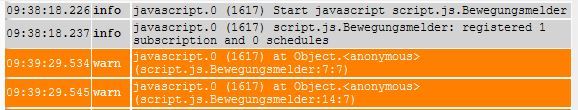

    Ich bekomme folgende Fehlermeldung wenn das Skript getriggert wird:
    Da in Zeile 7 und 14 jeweils der Zustand des Bewegungsmelders abgefragt wird habe ich diesen mal beobachtet im iO-Broker und er wird bei mir nicht false, sodern er bleibt true für eine ganz lange Zeit uind wird scheinbar immer nur wieder aktualisiert?
    Wie gehe ich denn dann mit diesem Bewegungsmelder um?
    Viele Grüße und besten Dank!

        @lullaby sagte:
        Was soll die Abfrage Wert von Wert von ?
        • L Offline
          L Offline
          lullaby
          schrieb am zuletzt editiert von lullaby
          Shit, genau das ist der Fehler... :D Richtig dumm, habe es übersehen... Voll Betriebsblind. Ich habe es mindestens 3 Mal gecheckt und es nicht gesehen... Hier ist jetzt mein Skript...
          Danke!

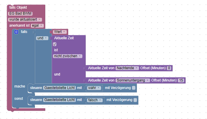

          • FredFF FredF
            @lullaby
            Der Tradfri ist bei mir über den Zigbee Adapter eingebunden und schaltet bei keiner Bewegung nach 3 Minuten wieder auf false. Was der Tradfri Adapter macht weis ich nicht. So sieht mein Blockly aus:

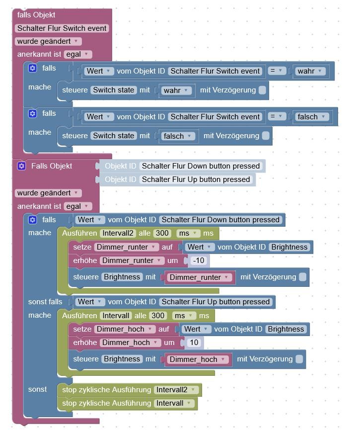

            @FredF Ich habe dein Skript mal nachgebaut, weil ich den Zeit-Aspekt darine cht gut fand... Kann es aber sein, dass sich das Skript mit einem Taster nicht verträgt? Ich kann das Licht nicht manuell über den Taster auschalten, wenn es erst mal an ist... Kann das sein?
            Liegt das daran, dass der BWM 3 Minuten den Status true hat bis sich das ändert und das Skript das ausschalten verhindert?
            Grüße!

              @lullaby
              Zeig doch mal dein Skript mit dem Schalter
              • L Offline
                L Offline
                lullaby
                Hier ist es es... Der obere Teil macht an/aus bei kurzem Druck, der untere Teil ist zum Dimmen.
                Danke für's Draufschauen.
                • L lullaby
                  @lullaby sagte:
                  Einen Taster wertet man i.d.R. mit Trigger "wahr" aus und toggled den Aktor.
                  L 1 Antwort Letzte Antwort
                    @lullaby sagte:
                    L Offline
                    L Offline
                    lullaby
                    @paul53 Hey,
                    ja, das mag ja sein, allerdings ist es bei dem Tradfri-Taster so, dass er zwar eine Wippe mit ein und aus ist, dass sich aber an und aus hier ein Element bzw. einen Wert teilen. Drücke ich kurz auf "ein" wird "state" "true" und drücke ich kurz auf "aus" wird state "false"... Erst wenn man die buttons gedrückt hält habe ich zwei Elemente bzw. Werte (button down long pressed / button up long pressed), die true sein können...
                    Es ist also kein klassischer taster der wechselnd an und aus schalten soll
                    So wie ich es gemacht habe funktioniert es ohne den bewegungsmelder hervorragend. Die Alternative zur jetzigen Versionen wäre zwei Trigger zu haben, einen bei Wahr und einen bei falsch und dann entsprechend an oder aus zu schalten... Würde das mein Problem mit dem Bewegungsmelder lösen?
                    Viele Grüße

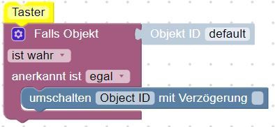

                      @lullaby sagte:
                      Dann ist es funktionell kein Taster, sondern ein Schalter. Dafür gibt es diesen Block (gehört eigentlich unter "Trigger"):
                      • L Offline
                        L Offline
                        lullaby
                        Okay, der block ist mir noch nicht über den Weg gelaufen. Danke aber für die Info...

                          @lullaby sagte:
                          Warum kann mein Schalter den Befehl des Bewegungsmelders, dass das Licht an gehen soll nicht rückgängig machen bzw. das Licht trotzdem ausschalten?
                          Du triggerst den BWM mit "aktualisiert". Falls der BWM immer wieder sendet, schaltet er zwangsweise wieder ein.
