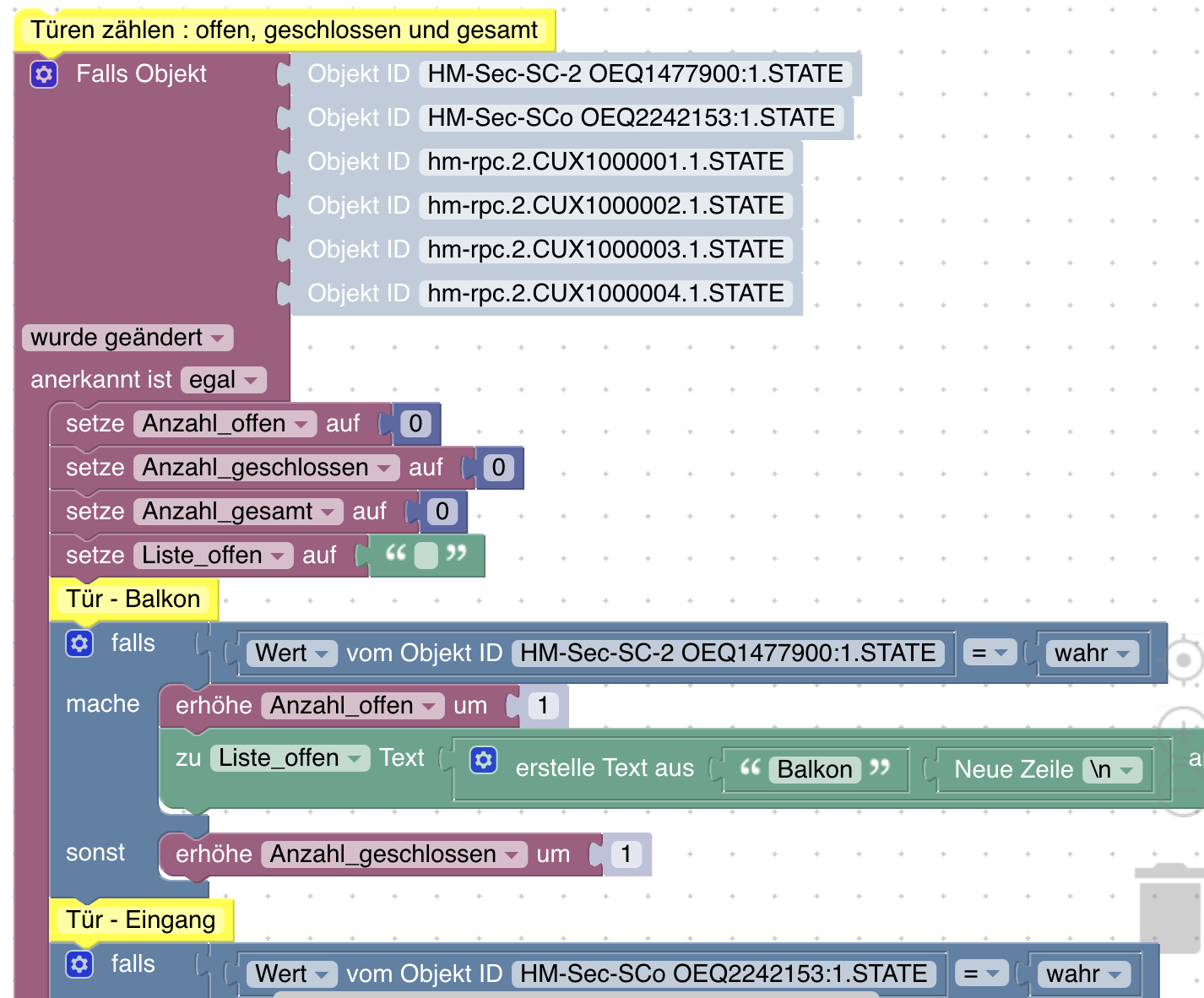

    Ich habe diese Script, um meine Türen zu überwachen. Funktioniert super. Nur muss ich bei neuen Türkontakten, dass Script immer anpassen.

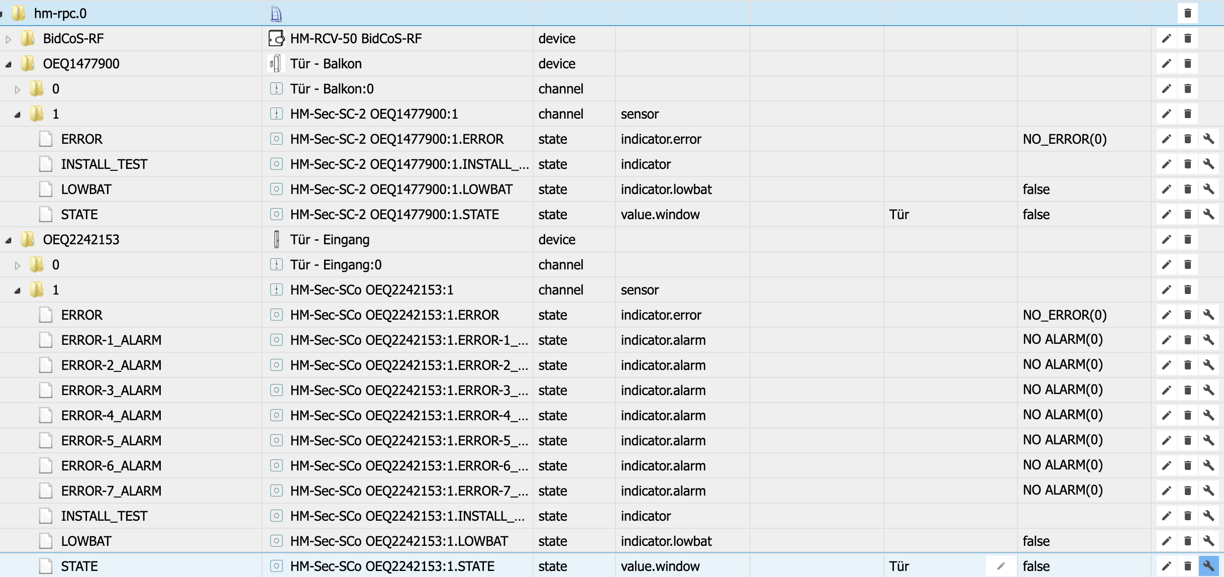

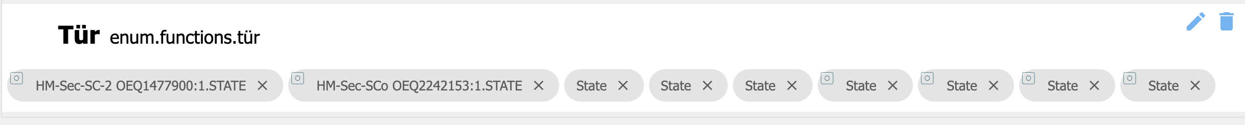

    Deshalb möchte auf den Selector umstellen. Wie in der Anleitung habe ich in den Aufzählungen "Tür" erstellt und diese dann dem Objekt "State" des jeweiligen Türkontaktes zugewiesen.
    Hier nun mein zukünftiges Script.
    Leider passiert nix, wenn ich eine Tür öffne.
    Im Log kann ich folgendes sehen.
    Wenn ich das funktionierende Script starte. Gibt es eine Subscription.

        und in Deiner Aufzählung ist tür klein geschrieben, im Selector nicht.
        (es ist das letzte Wort nach dem Punkt entscheidend)
        enum.functions.tür

          1000 Dank dir. Das war es.
          Jetzt hat er die Kontakte registriert.
          Ist ja schon etwas verwirrend, dass man die kleine "tür" nehmen muss.
