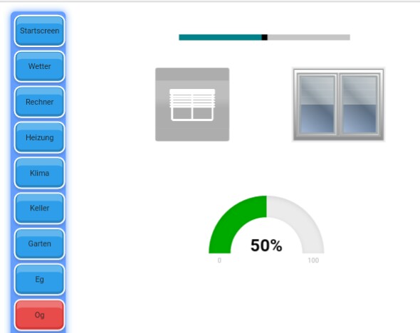

                  Hier mal schnell verschiedene Möglichkeiten mit dem Tablet erzeugt, daher nicht so toll.
                  Slider horizontal
                  Zwei verschiedene shutter Widgets
                  Justgage
                  Die drei übereinander liegenden Widgets unterschiedlicher Farbe kann ich hier am Tablet nicht so schnell machen 😢
                  Rainer

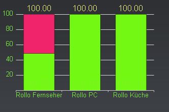

                    ich habe mich jetzt nochmal intensiv damit beschäftig und habe mir mal die graph.Widgets angesehen.
                    Ich habe auch ein Widget gefunden der perfekt zu der Funktion passt.
                    Wenn alle Rolläden oben sind, alles grün, so wie sie sich absenken wird es von oben nach unten rot.
                    Die Farben habe ich so eingestellt.Das Widget heißt Barchart und kann bis zu 10 Balken darstellen.
                    Ich habe es jetzt so eingebaut und es funktioniert.
                    Vielen Dank für Eure Hilfe 😄 😄
                    Volker

                      Das ist eine sehr kreative Nutzung dieses Widgets. Aber sie gefällt mir 🙂
