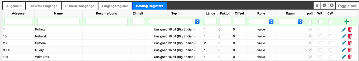

    Hallo Ihr,
    ich möchte gerne den Modbus Adapter nutzen um eine Kommunikation zwischen Dali und ioBroker herzustellen. Beim Dali habe ich ein Gerät das sich Dali4Net nennt und Modbus TCP fähig ist.
    Bin allerdings erstmal etwas überfragt, wo ich was eintrage. Es gibt viele Themen im Forum bezüglich Modbus. Finde auch ein paar Screenshots zu den Einträgen. Nur leider kein Beispiel, wie man das richtig einträgt.

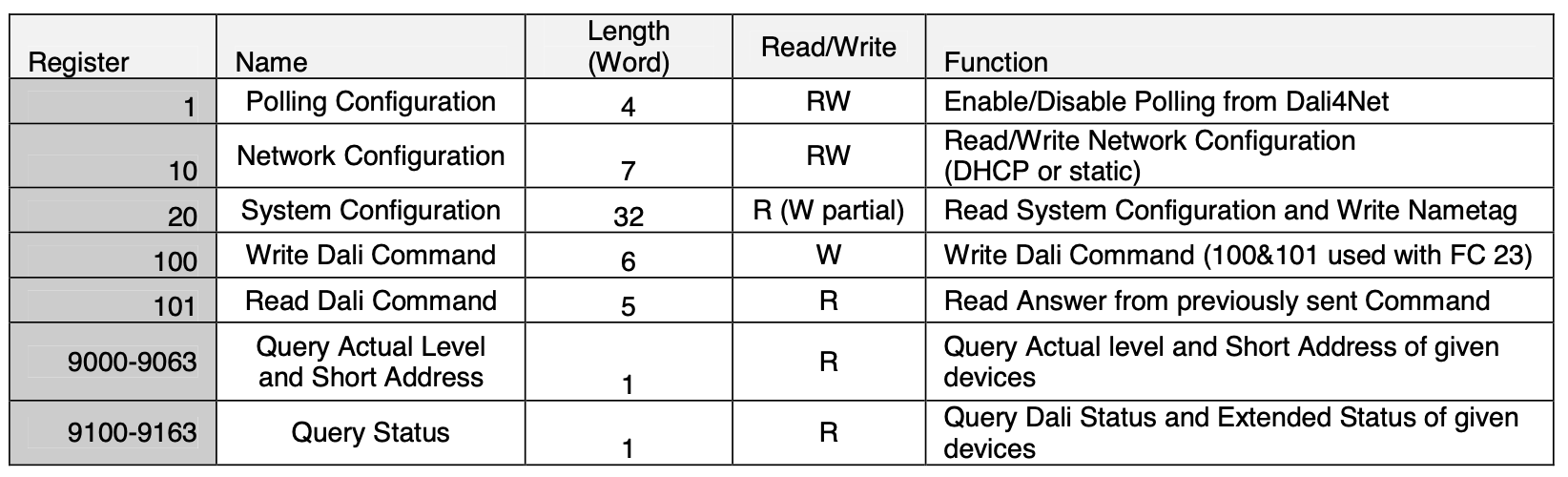

    Hier zum Beispiel eine Tabelle:
    Diese habe ich hier eingetragen:
    Der Adapter meldet sich nun immer wieder für kurzen Moment an und danach wieder ab. Warnungen in Form von "Poll Error Count" kommen auch.
    Hoffe mir kann jemand auf die Sprünge helfen, damit ich einen Anfang habe und dann nach und nach einen Überblick bekomme, wie ich das ganze richtig einstelle.

      habe zwar kein Dali aber ich denke mit allen Einträgen bei Holding bist du falsch da du dort auch Schreibbare Register eingetragen hast.
      Woher hast du die Infoe ob Unsigned 16 oder 32 ?
      Ich würde im ersten Schritt alle Register wieder löschen und dann "nur" z.B. das Register 9000 oder 9100 bei Eingangsregister eintragen. Loglevel für den Modbus Adapter auf Debug und dann mal schauen was im Log steht. Kommt nichts oder es gibt einen Error kann man:
      a) das Register mal bei Holding eintragen oder
      b) mit den Einstellungen für das Register experimentieren. Also 16 Bit, 32 bit etc. wenn man nicht genau weiß was dahin gehört.

        Malaus
        @wendy2702
        Danke für diesen Tipp!
        Bekomme nun die Helligkeit der Leuchte ausgelesen, wenn ich es bei Holding eintrage.
        Typ ist Signed 16bit (Big Endian)
        Wie gehe ich mit den read&write Einträgen um?

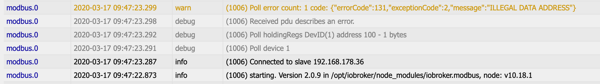

                Malaus
                So sieht die Warnung aus:

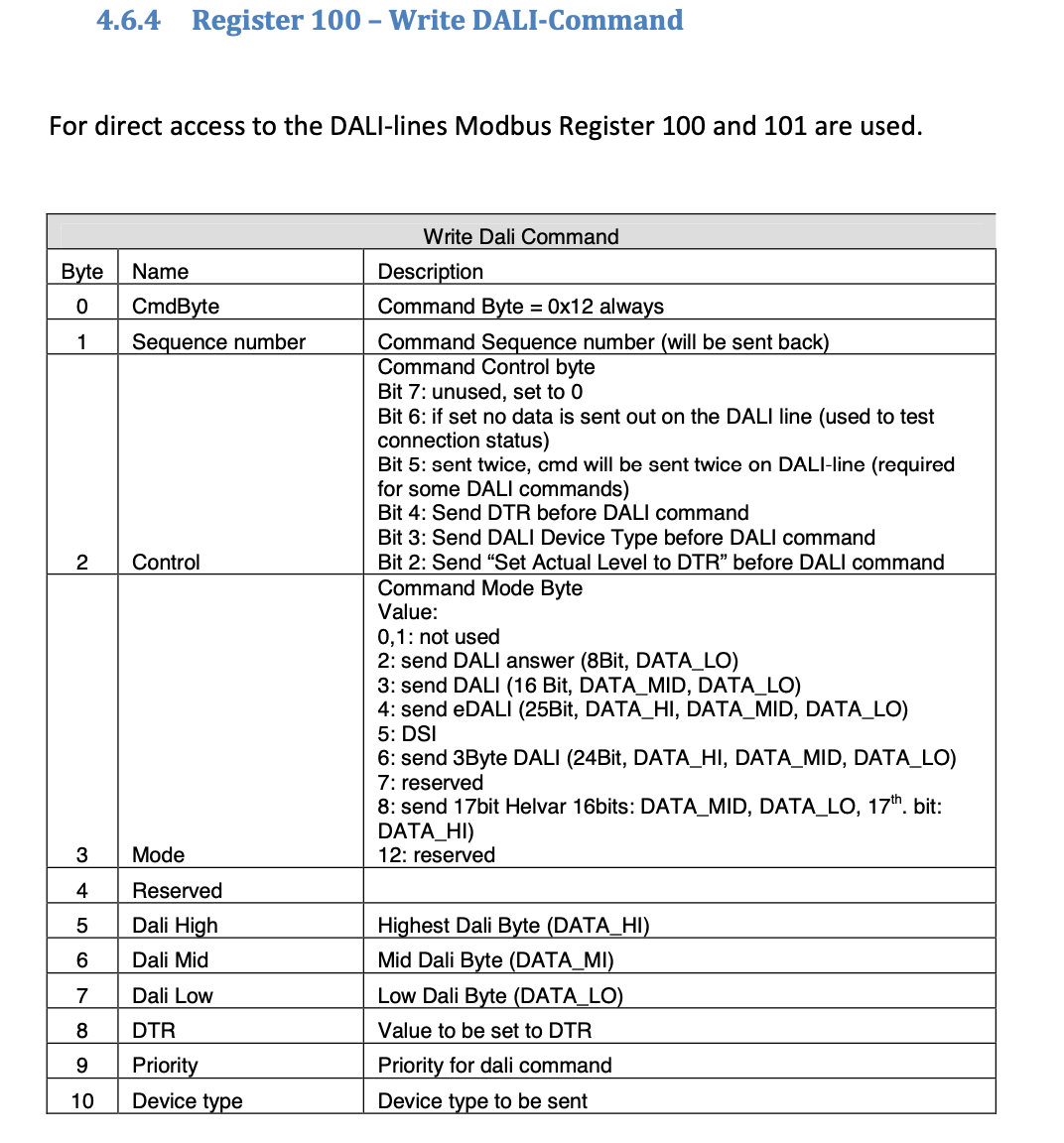

                Das hier steht noch in der Doku. Das ist ja im Prinzip der Aufbau eines Befehls. Ich vermute mal, dass man da später einen Datenpunkt vom Modbus Adapter erhält, wo man einen Befehl eintragen kann.

                  Wie ich es sehe hast du bei Holding Register die "100" eingetragen, welche laut log scheinbar nicht funktioniert:
                  "Illegal Data Address".
                  Da es sich bei der "100" laut Anleitung wohl um ein Schreibregister handelt muss es wohl zu den Eingangsregistern.

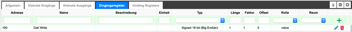

                    Malaus
                    Wenn ich das so eintrage, kommt die gleiche Warnung.

                      Sicher das es ein 16bit wort ist?
                      Wenn ich dem Auszug aus der Anleitung glauben schenke reden wir von bis zu 10 bytes
                        Malaus
                        Ne sicher nicht. Hab alles ausprobiert. :D
                        Klar müsste es 1 Bit sein aber wo kann man das einstellen?
