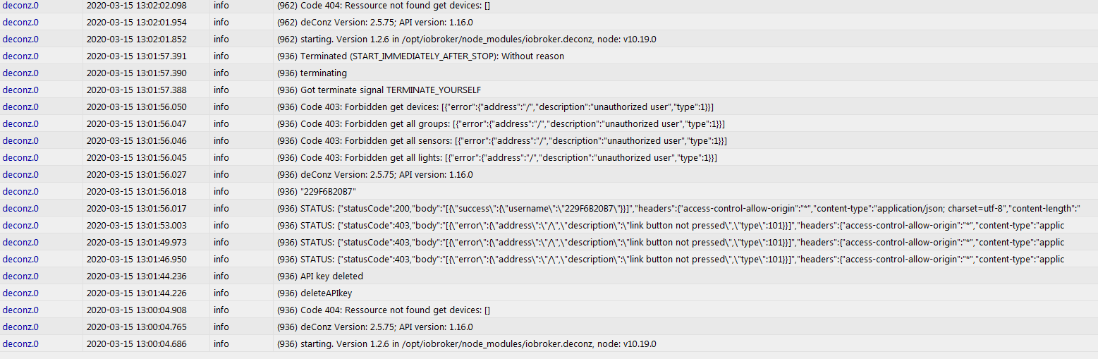

    Erledigt. Nun habe ich kein Loop mehr, aber der Adapter bleibt gelb. Logs:
    Auch mit deconz 2.5.75 bleibt der Adapter gelb:
    Kann man irgendwo noch Debug-Logs einstellen?

      @Thomas-W
      Key im Adapter vorhanden?
      Ansonsten nochmal neu erstellen.
      Dann könntest du den Adapter auch downgraden auf 1.2.4 (funktioniert bei mir).
      Nodejs kannste updaten auf 10.19
      Wenn nicht schon den JS Controller auch auf 2.2.9
      Und zu guter letzt, ich habe deconz 2.05.70
      Keine Probleme die Instanz grün zu bekommen.

        @haselchen Nu siehts so aus:
        WIe kann ich den Adapter denn downgraden?

          @Thomas-W
          Adapter nicht grün?

            @haselchen said in iobroker update conbee2 bootloop ;(:
            @Thomas-W
            Adapter nicht grün?
            leider nein

              @Thomas-W
              Im Reiter Adapter oben auf Expertenmodus, dann auf den Adapter. Dort hast du dann die Möglichkeit eine Version nach Wahl zu installieren.
              Beim Container weisste ja wie du ne spezielle Version runterlädst.
              2.05.70 habe ich.
                2.05.70
                Mit Version 1.2.4 funktioniert der Adapter (grün). Danke schonmal!
                Ist nur die Frage, warum 1.2.6 nicht funktioniert...

                    Also ich hab gestern alles bei mir aktualisiert. Deconz, Deconz Adapter, NodeJS und was es alles gab. Danach war im Deconz Adapter der Key weg oder wie es da heißt. Den mußt nochmal neu setzten (lassen) dann sollte es wieder gehen.
                    • Thomas WinklerT Offline
                      Thomas Winkler
                      Es wurde im Adapter auch weiterhin die alte Deconz Version angezeigt, bis ich das mit den Key neu gemacht hatte.
