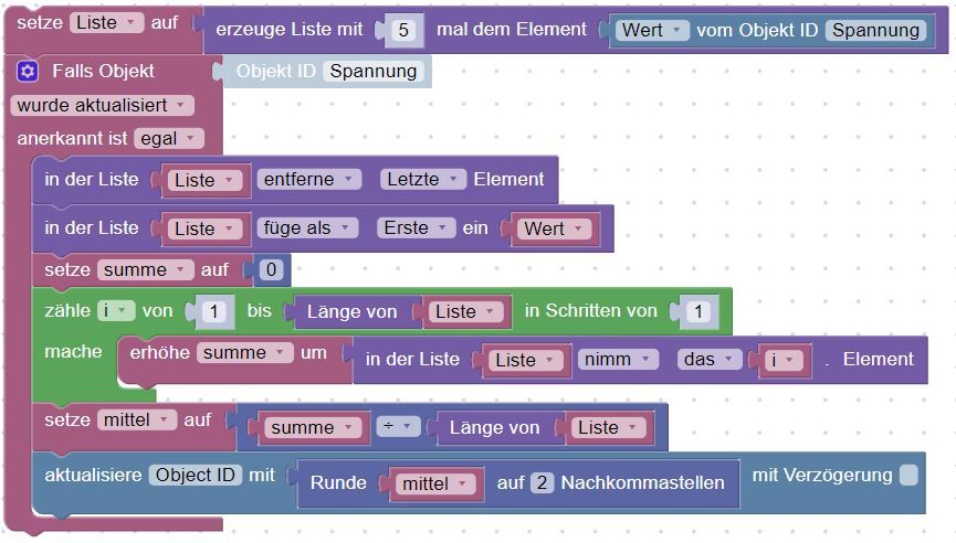

    Beim Thema Listen tu ich mich etwas schwer, weil die Blöcke hier eben nicht wirklich selbsterklärend sind.
    Ziel:
    Ich möchte den Durchschnittswert einer Liste aus z.B 5 Zahlen, die bei jedem Wechsel des DP Benzinpreis den aktuellen Preis in die Liste schreibt und aus den 5 Werten den Durchschnitt errechnet.
    Eigentlich recht simpel, nur fehlt mir hier der Ansatz, wie die Liste in Blockly aufgebaut werden muss.
    • J Offline
      Jan1
      schrieb am zuletzt editiert von Jan1

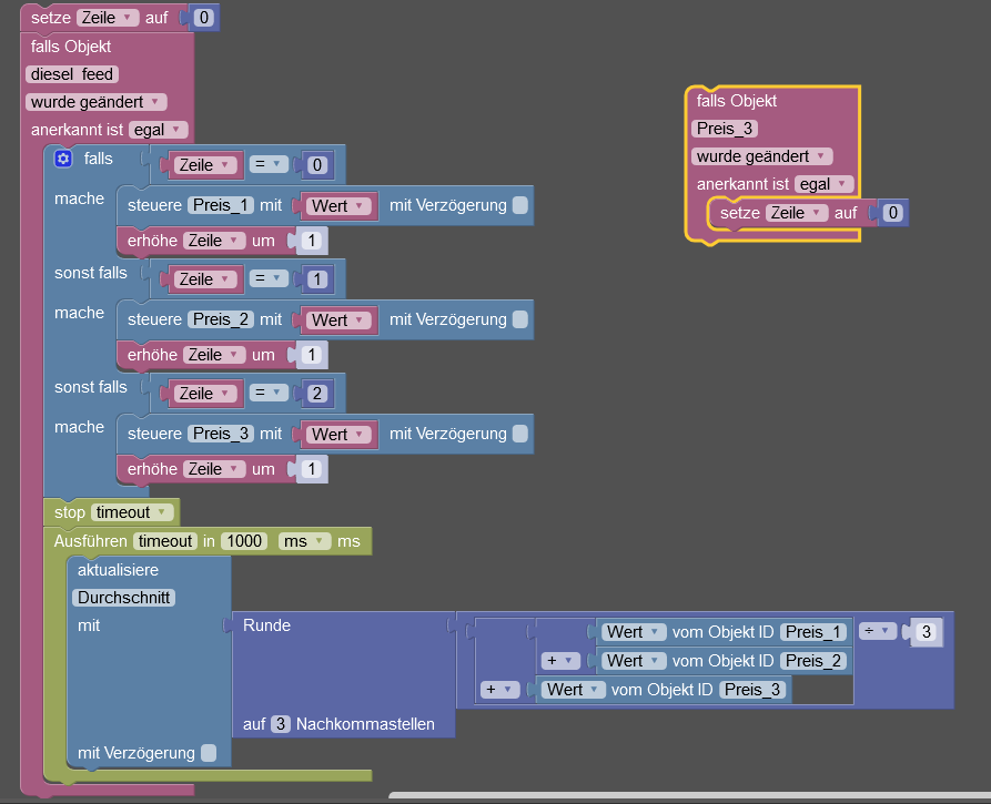

      So ich habe mir mal ein Blockly ohne Liste gebaut, was anscheinend sogar funktioniert :-)
      Hat wohl auch den Vorteil, dass wenn ich es über DPs löse, das ganze auch nicht so flüchtig ist.
      Könnte mir trotzdem einer bitte die Variante über eine Liste zeigen, damit ich verstehe wie das dann funktioniert?
      Hier mal mein Blockly ohne Liste:
      Das läuft soweit ich das beurteilen kann und schmeißt auch keine Wahrungen im Log. Falls doch einer ne Verbesserung, oder anderen Ansatz mit selbem Ergebnis hat, ich bin offen dafür.
      • J Jan1

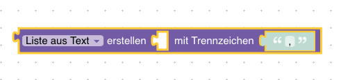

        @Jan1 sagte:
        Siehe hier. Oder:

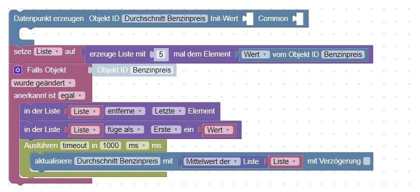

                  Hallo Jan,
                  Für die Bildung des Mittelwert gibt es einen eigenen Mathe Block
                  Wichtig:
                  Bitte schreibe diese Liste in einen DP und nicht wie im Beispiel in einer Variable. Sonst ist bei jedem Skript-Neustart (z.B. Stromausfall) dein Durchschnittswert weg.
                  J 3 Antworten Letzte Antwort
                  • DAN78D DAN78
                    Hallo Jan,
                    Wichtig:
                    Jan1
                    @DAN78
                    Es kann so einfach sein ;-)

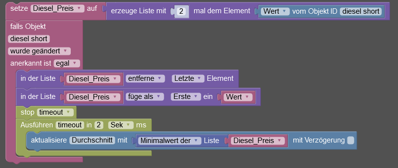

                                Jan1
                                @DAN78
                                Das Script läuft bei mir so nicht. Die Berechnung des Mittelwerts haut nicht hin, es wird immer der vorherige Wert ausgegeben.

                                                             <field name="OID">0_userdata.0.Sprit.Durchschnitt</field>
                                                             <value name="VALUE">
                                                               <block type="math_on_list" id="3_km1{MHV|MI55bHjT~8">
                                                                 <mutation op="MIN"></mutation>
                                                                 <field name="OP">MIN</field>
                                                                 <value name="LIST">
                                                                   <block type="variables_get" id="zyg22x5=HPSIj!Al0P]g">
                                                                     <field name="VAR" id="Z7YA9elGc{dN6|%9b^C^" variabletype="">Diesel_Preis</field>
                                                                   </block>
                                                                 </value>
                                                               </block>
                                                             </value>
                                                           </block>
                                                         </statement>
                                                       </block>
                                                     </next>
                                                   </block>
                                                 </next>
                                               </block>
                                             </next>
                                           </block>
                                         </statement>
                                       </block>
                                     </next>
                                   </block>
                                  </xml>
                                  T Nicht stören
                                  T Nicht stören
                                  ticaki
                                  @Jan1
                                  Da steht im letzten Baustein minimalwert nicht mittelwert. :) Bäume? Wald?
                                  Spenden
                                  J 1 Antwort Letzte Antwort
                                  • T ticaki
                                    @Jan1
                                    Jan1
                                    @ticaki
                                    Wie peinlich 😬
                                    Aber wie immer, wenn zwei Augen nix mehr sehen, hilft eben ein anderer.
