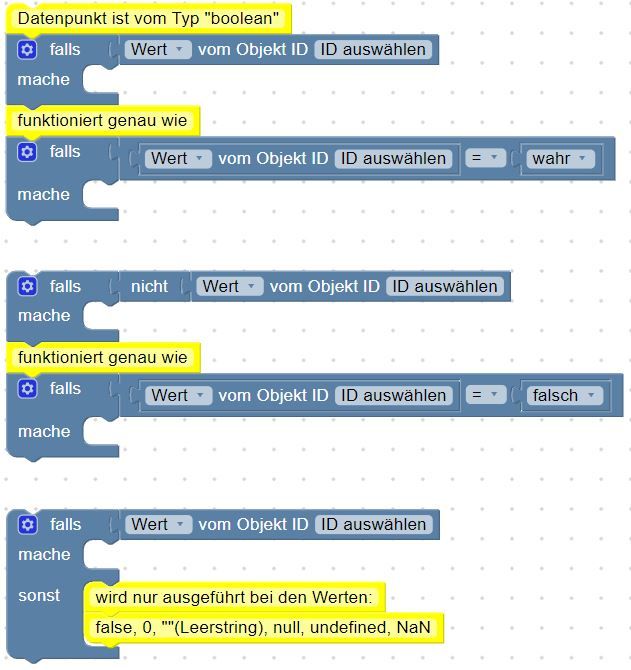

              @Hicki so ist das gemeint, du triggerst ja schon auf "Wahr", folglich, falls "Wert"

                  @Hicki sagte:
                  Ich raffe es einfach nicht....
                  Ein Vergleich liefert als Ergebnis true oder false. Wenn ein Wert bereits true oder false enthält (boolean), ist ein Vergleich mit wahr oder falsch nicht nötig. Anders ausgedrückt: Ein Vergleich mit wahr liefert wieder das selbe Resultat wie der Wert selbst und macht daher keinen Sinn; ein Vergleich mit falsch kann durch nicht Wert ersetzt werden.
                  H 1 Antwort Letzte Antwort
                    @Hicki sagte:

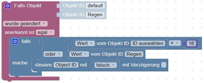

                    Meinst Du das so? Ist jetzt nicht mehr die Markise sondern meine Gartenbewässerung. Das Script ist aber am Ende das gleiche.

                      @Hicki sagte:
                      Meinst Du das so?
                      Unter welchen Bedingungen soll bewässert werden ?
                        @Hicki sagte:
                        Meinst Du das so?
                        H Offline
                        H Offline
                        Hicki
                        schrieb am zuletzt editiert von Hicki
                        @paul53 sagte in bei Sturm Markise einfahren:
                        @Hicki sagte:
                        Meinst Du das so?
                        Es soll bewässert werden, wenn es nicht regnet(Regensensor auf false) und kein starker Wind(Wind weniger 16) ist. Es ist davor noch eine Zeit Steuerung gesetzt. Besser gesagt, wenn es regnet und starker Wind ist, soll die Bewässerung abschalten.

                          @Hicki sagte:
                          Du meinst sicherlich: Wenn es regnet oder starker Wind ist ?

                              @Hicki sagte:
                              Ist das nicht das gleiche wie hier nur mit der Markise weiter oben.
                              Ja, aber mit einem anderen Grenzwert für die Windgeschwindigkeit.

                                Mir ging es um die vorherige Prüfung der Zustände, wie es weiter oben mir geraten wurde. Das ist ja das, was ich nicht verstehe. Kannst Du mir da bitte helfen?
                                • H Hicki
                                  @Hicki
                                  Der Datenpunkt "Regen" enthält einen boolschen Wert, weshalb kein Vergleich (mit wahr) erforderlich ist.
                                    @Hicki
