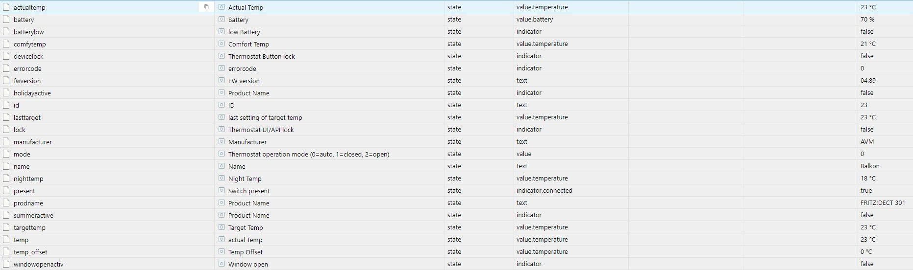

    leider misst der Temperatursensor des FRITZ!DECT 301 Heizkörper nicht genau. Habe versucht den an einen Aqara Sensor zu koppeln. Der Wert von COMET.actualtemp ist settable. Also habe ich versucht den Wert des Aqara Sensors da reinzuschreiben. Leider klappt es nicht. Was mache ich da falsch?

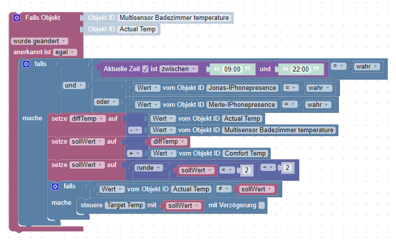

      Ohne zu wissen, ob du die aktuelle Temperatur des Thermostates wirklich so beeinflussen kannst, müsste aber die erste Zeile in deiner falls-Abfrage falsch sein. Nimm mal das „= wahr“ raus und schreibe nur die beiden Uhrzeiten rein. Oder nimm direkt die Möglichkeit „aktuelle Zeit zwischen XX:XX und YY:YY“
      • chris12205C Offline
        chris12205C Offline
        chris12205
        Also die falls Abfrage oben funktioniert schon. Aber ich werde das endspechend ändern.
        ich bekommen hier nur: script.js.Heizung.Wohnzimmer: Aqara Temp: 19.5 Actual Temp: 23.5
        J 1 Antwort Letzte Antwort

          Hi, du kannst die actualtemp nicht überschreiben, bzw. wird sie immer wieder vom Thermosthat überschrieben werden. Und das Thermosthat wird auch immer mit seiner eigenen Actual Tempeatur regeln.
          Das einzige was du machen kannst, ist in der Fritzbox bei dem Thermosthat einen Offset einzustellen. Da gibts in den Einstellungen ganz unten den Punkt, gemessene Tempertur und tatsächliche Raumtemperatur, damit kannst du eventuelle Messfehler ausgleichen.
          Eine Regelung mit einem externen Temperturfühler ist leider nicht möglich.
          Eigentlich sollte die actual Temp auch nicht beschreibbar sein. Es sei denn du hast das selber umgestellt.
          Es gibt unter den Objekten 2 aktuelle Temperaturwerte, einmal temp, das ist der Wert ohne die Korrektur und einmal actualtemp, das ist der Wert mit deiner unter tatsächlichen Raumtemperatur eingestellten Korrektur.
          Schöne Grüße Frank

            Ja überschreiben geht nicht und =wahr bei der FALLS ist immer unnötig, weil das immer noch die Grundfunktion ist und somit doppelt.
            Ich habe bei mir das über ein Script gelöst, mit dem ich über mehrere Sensoren die Durchschnittstemperatur ermittle und dann die Thermostate dann mit diesem Offset versorge.

              Hi, welchen Wert steuerst du denn dann mit deinem Offset? Erhöhst oder verringerst du dann die Target Temp mit dem Offset? Das wäre natürlich auch ne Idee. Könnte ich mal testen, bei mir sitzt nämlich ein Thermosthat so ungünstig in einer Ecke, das damit nicht wirklich ne vernüpftige Temperaturregelung möglich ist.
              Schöne Grüße Frank
              • F frankyboy73
                @Jan1
                Jan1
                @frankyboy73
                Genau so mach ich das und funktioniert bei mir wirklich sehr gut.

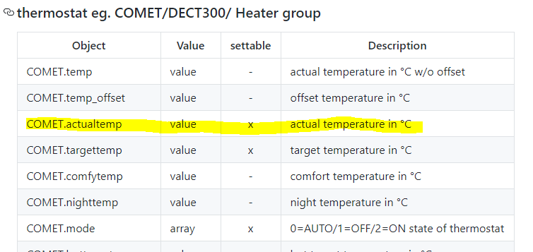

                  @Jan1 du schreibst in temp_offset? Das ist aber laut der Doc für 0.2.4 nicht settable.
                  Habe eben mal mit dem Offset in der Fritzbox herumgespielt und da kommt es zu einem negativen temp_offset. Muss der Wert dann da auch Negativ sein?
                  • chris12205C chris12205

                      @Jan1 Wo genau trägst du das ein? Ein Objekt "trage temp" gibt es nicht und nach der Doc ist nur actualtemp, targettemp und mode settable. In targettemp ein Offset von 3-4 Groad ein zu tragen bringt nichts, da der Heizkörper sonst kalt beibt.
                      Ich habe hier nur:
                      paul53P J 2 Antworten Letzte Antwort
                        Ich habe hier nur:
                        @chris12205 sagte:
                        Das ist der Sollwert, der entsprechend erhöht muss, wenn am HKT eine zu hohe Temperatur gemessen wird. Siehe hier.

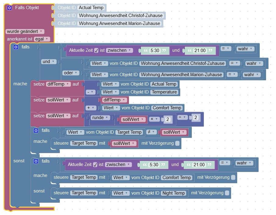

                            Der Script vom @paul53 hat mit schon weiter geholfen. Wenn ich das richtig verstanden habe, muss die actualtemp gesteuert werden und nicht die targettemp.
                            Bei mir triggere ich auf den Temperarur des Aqara Sensors und nicht auf die actualtemp, da ich ich die actualtemp den neuen Wert eintrage und damit vermutlich der Trigger erneut ausgelöst wird. Ich bin eben schon auf sagenhafte 5600 Grad in der actualtemp gekommen.
                            Es sieht jetzt so bei mir aus:
                                  @chris12205 sagte:
                                  Die actualtemp ist "read only" und kann nicht gesteuert werden; sollwert = targettemp.

                                        Jetzt habe ich verstanden was da passiert. Geniale Lösung. Danke an alle.
                                        J paul53P 2 Antworten Letzte Antwort
                                          Jan1
                                          @chris12205
                                          recht einfach, er berechnet den Unterschied zwischen der aktuell gemessenen Temperatur und einer z.B über externe Senoren ermittelten Temperatur, schlägt die auf die Wuschtemperatur drauf und schreibt die als neue Target Temp.
                                          Das ist so genial einfach, dass ich wohl das bei mir übernehme, da man hier sehr einfach immer noch an allen möglichen Stellen die gewünschte Temperatur nach regeln kann, wenn es doch mal zu kalt oder warm ist.
