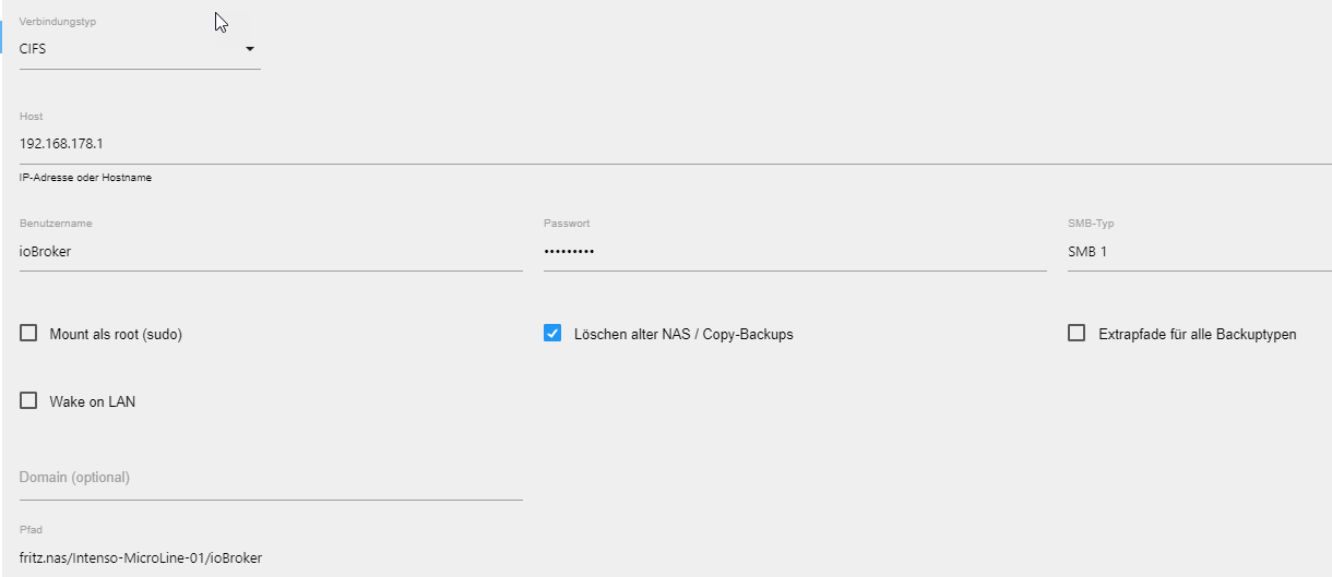

    denjo
    Hallo, wollte mein backup auf mein Fritz nas speicher legen aber irgendwas klappt da nicht.
    Hab ich was Falsch eingestellt?
    Gestartet...
    [ERROR] [mount] - [undefined Error: Command failed: mount -t cifs -o username=ioBroker,password=****,rw,file_mode=0777,dir_mode=0777 //192.168.178.1/fritz.nas/Intenso-MicroLine-01/ioBroker /opt/iobroker/backups
    mount: only root can use "--options" option
    [ERROR] [mount] - [IGNORED] Error: Command failed: mount -t cifs -o username=ioBroker,password=****,rw,file_mode=0777,dir_mode=0777 //192.168.178.1/fritz.nas/Intenso-MicroLine-01/ioBroker /opt/iobroker/backups

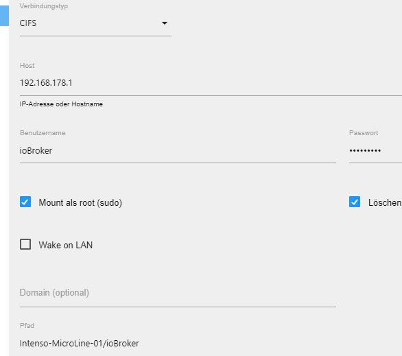

      Hi
      Mount as root (sudo) ankreuzen :-)

          rudiraz
          schrieb am zuletzt editiert von rudiraz
          Im Screenshot nicht ...
          Da stimmt auch bestimmt etwas mit dem Pfad nicht oder?
          Ich hab keine Ahnung von Fritzbox, aber die IP und noch "fritz.nas" in der Pfadangabe?

              HomoranH Offline
              HomoranH Offline
              @denjo nimm mal das "fritz-Nas" aus dem pfad

                @denjo
                Nimm das fritz.nas nochmal raus und kreuze "mount as root" an und teste nochmal

                  denjo
                  Gestartet...
                  [ERROR] [mount] - [undefined Error: Command failed: sudo mount -t cifs -o username=ioBroker,password=****,rw,file_mode=0777,dir_mode=0777 //192.168.178.1/Intenso-MicroLine-01/ioBroker /opt/iobroker/backups
                  Unable to find suitable address.
                  [ERROR] [mount] - [IGNORED] Error: Command failed: sudo mount -t cifs -o username=ioBroker,password=****,rw,file_mode=0777,dir_mode=0777 //192.168.178.1/Intenso-MicroLine-01/ioBroker /opt/iobroker/backups

                    HomoranH Offline
                    HomoranH Offline
                    @denjo gib mal statt der IP von der Fritzbox wahlweise "fritz.box" oder "friz.nas" ein

                      R Offline
                      rudiraz
                      @denjo Hm. Vielleicht mal die Protokolle durchprobieren. Evtl funktioniert SMB2 bei Fritz

                            crunchip
                            @Homoran die Fritzbox unterstütz in der offiziellen Version nur smb1, in der beta version smb2/3 , falls man dann jedoch smb1 nutzen möchte muss man es zusätzlich wieder aktivieren.
