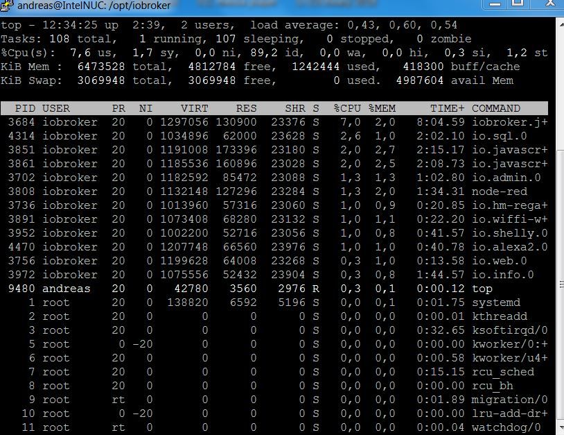

          @weimaraner sagte in broadlink bringt Admin zum Absturz:
          Kann ich irgendwo anders noch was nachschauen?
          auf der Konsole mit top
          Da siehst du dann die Auslastung von CPU und RAM und die Übeltäter
          W 1 Antwort Letzte Antwort

            @Homoran Kann man nicht gut erkennen, aber hier scheint alles normal zu sein. CPU so zwischen 14 und 20%
            Müßte ich jetzt nochmal laufen lassen, wenn ich den broadlink installiere.

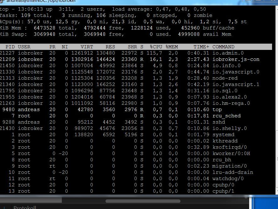

                  @Homoran So, jetzt nochmal broadlink installiert. Lief so ca. 5 Minuten,l dann fing der Admin wieder an zu drehen, hat sich aber nach ca. 30 Sekunden gefangen. Im Log stand nichts.
                  Top sagte das.
                        und der Admin läuft auch.
                        aber zu dem Zeitpunkt des Screenshots mit 116% CPU
                        irgendetwas bremst ihn (wahrscheinlich zeitweise) aus
