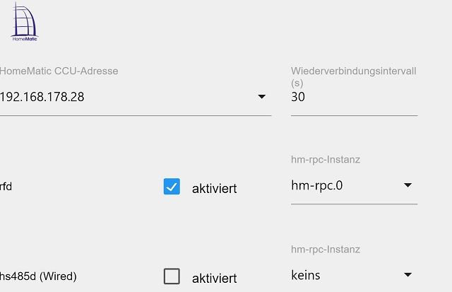

    Im Adapter ist eingestellt (Vorgabe):
    IP-Adresse des RaspiMAtic CCU3 ist korrekt
    Wiederverbindungsintervall: 30s (wobei ich das eher so verstehe, dass sich der IOBroker mit der CCU verbindet!?)
    Polling: 30s
    rfd ist aktiviert
    Ansonsten sind keine Haken gesetzt
    CRON Job: Jede 57. Minute Freitag
    Sorry, hab grad keinen Screenshot zur Hand..ich liefere den nach, falls er noch benötigt wird

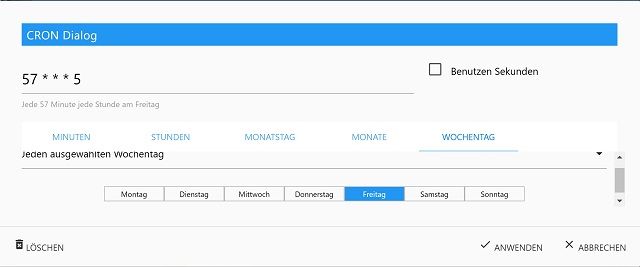

        Sorry, hatte die Frage von dslraser erst falsch verstanden…
        Also, die Einstellung ist auf jede 57. Minute freitags..
        Interessanterweise habe ich damit das selbe Verhalten wie die Einstellung "Nie"
        • W Wizzo3
          @Wizzo3 sagte in HM-Rega startet jede Minute neu:
          und das bitte als Screenshot
          • W Offline
            W Offline
            Wizzo3
            Hier die Screenshot von den Haupteinstellungen des Adapters....
            • W Offline
              W Offline
              Wizzo3
              ...und der CRON Job

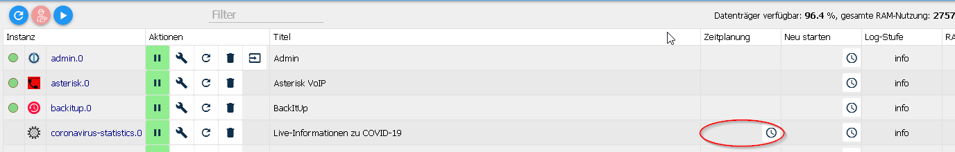

              • T Offline
                trottellumme
                Jede Minute Neustart hatte ich beim corona adapter, obwohl im cron 2 Stunden eingestellt war. Habe keine Ahnung, warum. Hab jetzt den cron gelöscht (Markierung), jetzt startet er zwar nicht mehr, nun kommt eine Fehlermeldung im log "system.adapter.coronavirus-statistics.0 schedule attribute missing". Was ist eigentlich der Unterschied zwischen den Spalten Zeitplanung und Neu starten?
                • T trottellumme

                      @Wizzo3 Vielleicht noch als Anhalt für die Fehlersuche..
                      Als CCU läuft bei mir die Raspberrymatic CCU3. Hat da vielleicht jemand einen Verdacht, ob die CCU3 vielelicht auf Grund der Einstellungen die Verbindung unterbricht?
                      Was mich weiter verwundert ist, dass ich zwar in der Spalte Neustart nichts stehen habe, aber wenn ich die Zeiteinstellung aufrufe, wird "Jede Minute", also 5* angezeigt...wenn ich die lösche, wird zwar gespeichert, aber nach Wiederaufruf sind die Sternchen wieder da...
                        wenn ich die lösche
                        hast du auch auf den Button löschen geklickt, oder nur die Sterne "gelöscht"?
