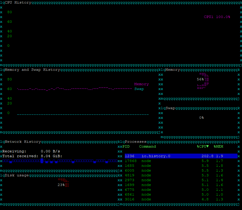

    Hallo Leute,
    jetzt kämpfe ich schon seit ein paar Tagen mit einem unheimlich langsamen System. Seit ich Mitte der Woche meine Node.js Version upgedated habe habe ich dieses Verhalten.
    Die admin Seite lässt sich nicht starten , die VIS lädt sehr langsam oder gar nicht . Die CPU Auslastung ist permanent 100%. Siehe screenshots:
    Was bedeuten denn bei gtop die "node" Einträge? Ich habe schon einige Beiträge hier im Forum gelesen und gelernt, daß die "node" Einträge nicht vollständig geladene Adapter kennzeichnen. Aber was bedeutet das? Wie kann ich das berichtigen?
    Der Adapter io.history.0 lässt sich mit
    "iobroker stop io.history.0"
    nicht stoppen, weil es Ihn angeblich nicht gibt. Er läuft ständig mit 100 oder noch mehr Prozenten.
    Ich bitte um Eure Hilfe. was kann ich machen
    Meine Config sieht so aus
    alle Adapter sind auf aktuellem Stand
    im logfile hier iobroker.2020-02-22.log habe ich eine ganze Menge Fehler und Warnungen. Leider tue ich mir schwer diese richtig zu deuten.
    Ich hoffe ihr habt einen Tip für mich. Schon mal Danke im voraus

        @Glasfaser
        danke, jetzt ist mein history adapter gestoppt, die CPU load ist grad "siehe Bild".
        was denkst Du, soll ich den History Adapter mal neu installieren? Oder hat das was mit dem Node.js update zu tun?
        Bis zu update vorige Woche, hab ich den History Adapter fast ein Jahr nicht angefasst.

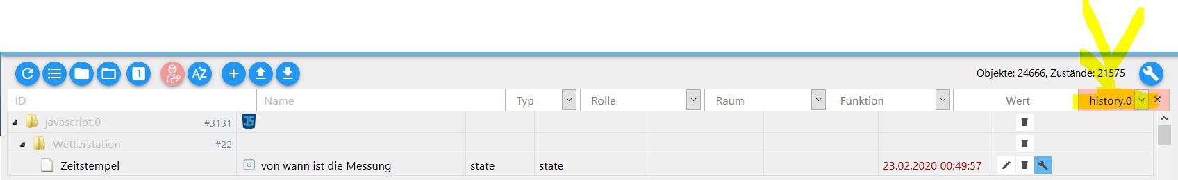

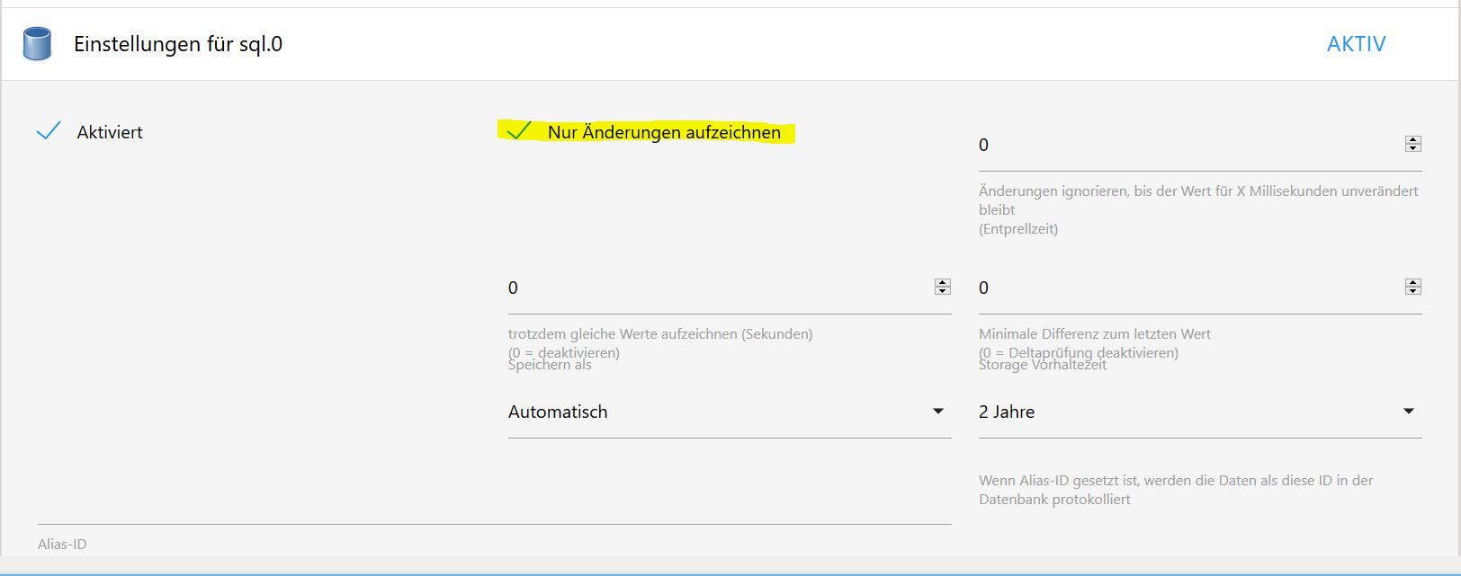

              @fuso
              Wieviel Datenpunkte loggst du denn mit History .
              Hier kannst du es Filtern / anzeigen lassen .
              Habe nur ein Test Datenpunkt im History , sonst alles mit SQL
              Hier meine Einstellung:

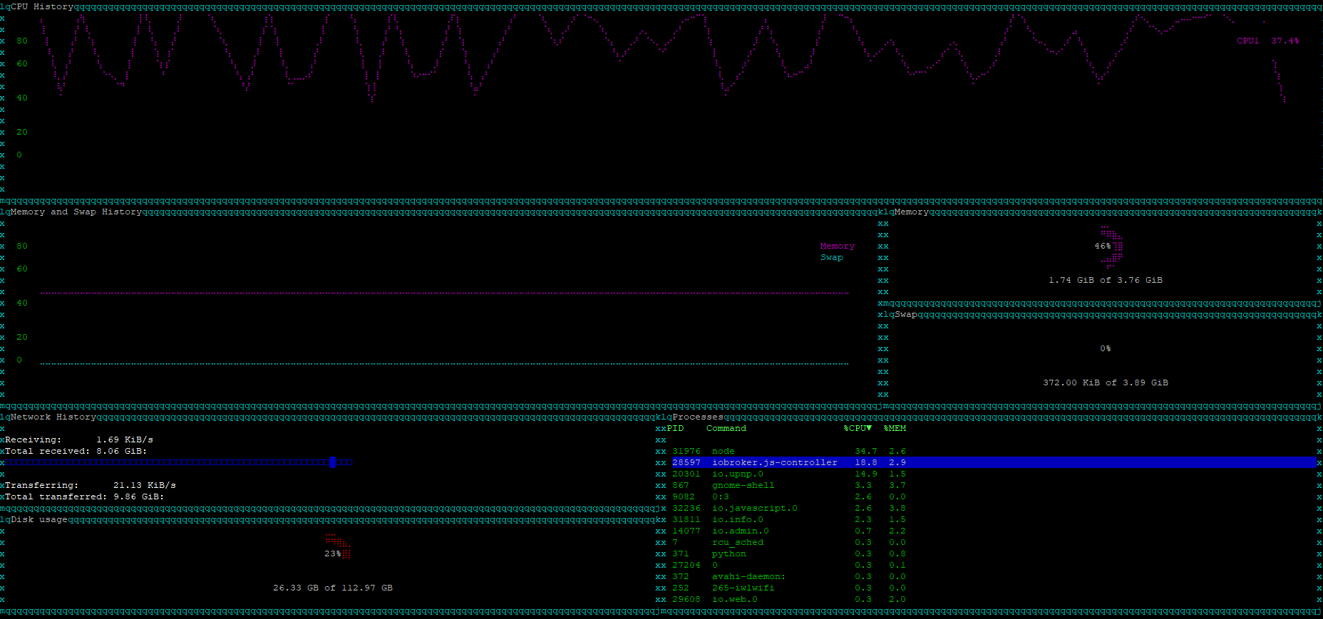

                • F Offline
                  F Offline
                  fuso
                  Ja, das System hab ich natürlich auch schon x-mal neu gestartet.
                  Aber jetzt hab ich den history Adapter seit gestern Nacht mal deaktiviert und siehe da
                  das sieht eigentlich ganz normal aus.
                  jetzt werde ich mal die Einstellungen für den history adapter nach Deiner Empfehlung einstellen und ihn wieder aktivieren.
                  Schau mer mal
                  Danke schonmal

                                Habe den History Adapter rausgenommen und auf eine sql datenbank umgestellt. Läuft soweit ohne Auffälligkeit.
                                Das Ganze Tempoproblem hatte wharscheinlich nichts mit dem update zu tun, sondern ist mir wahrscheinlich erst nach dem Update aufgefallen.
                                Vielen dank nochmal an alle
