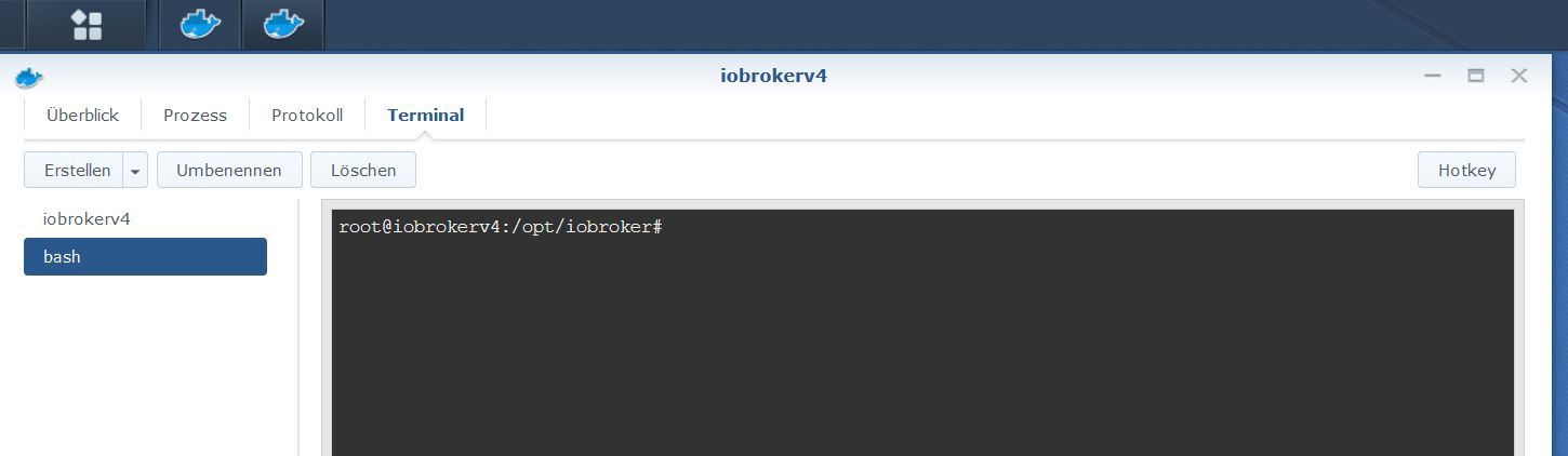

      Erliche Antwort ...... !!! Setze ioBroker über Docker neu auf !!!
      (Du bist auch im falschen Verzeichniss und hast schon Node v12... draufgebügelt ! )
      Warum nimmst du nicht die Konsole dafür !?

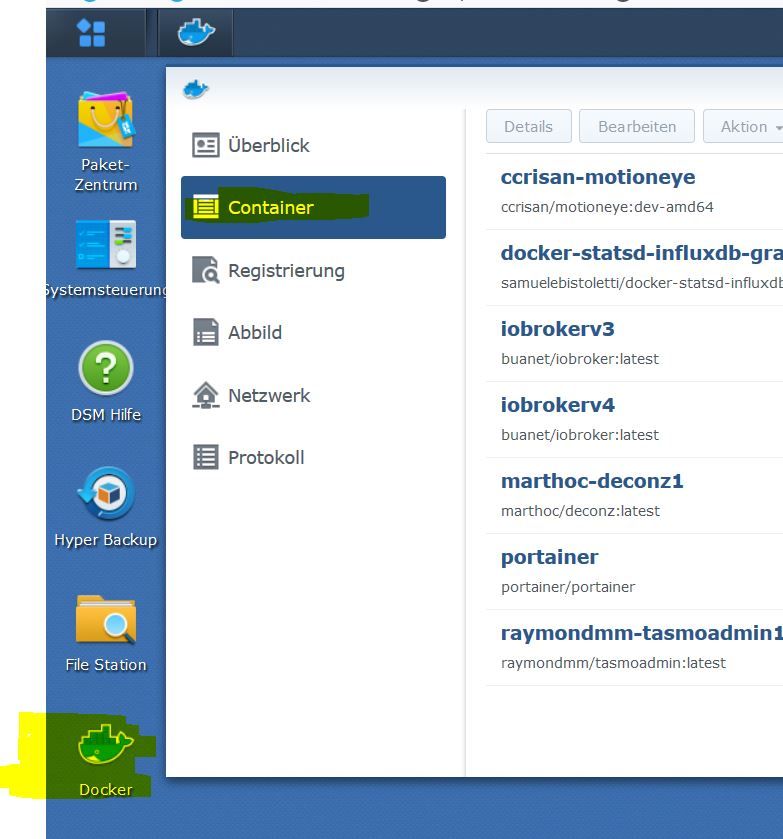

          Hast du nicht das ...?
          Thomas BraunT etvE 2 Antworten Letzte Antwort
          • GlasfaserG Glasfaser
            @etv

              etvE Offline
              etvE Offline
              etv
              @Glasfaser nope....anscheinend ist das Ding zu alt....Docker wird mir gar nicht angeboten/angezeigt in den Packages....
              Aber ich werd' auf einem "rumliegenden" Raspi 4 mal anfangen alles neu aufzusetzen, wird mir nicht erspart bleiben, aber meine Installation am NAS ist nun eh schon 3 Jahre alt - zwar immer alles upgedated soweit eben möglich, aber langsam geht's so anscheinend nimma.
