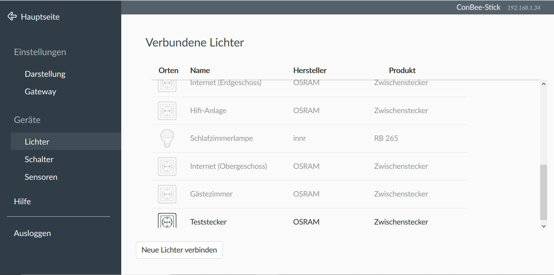

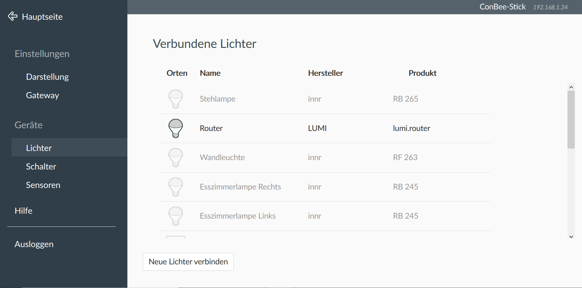

                  Smart_HomeS Offline
                  Smart_HomeS Offline
                  Smart_Home
                  schrieb am zuletzt editiert von Smart_Home
                  @Glasfaser
                  EDIT: Der CC2531 mit Antenne als Router geflasht, wird komischerweise auch ohne Probleme angezeigt :/
                  • Smart_HomeS Smart_Home
                    @Glasfaser

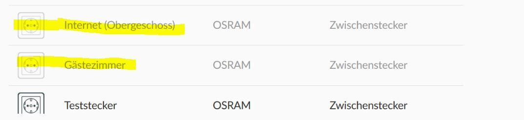

                    GlasfaserG Offline
                    GlasfaserG Offline
                    Glasfaser
                    @Smart_Home
                    Ich habe selber keine bei Lichter hinterlegt , was passiert wenn du auf dem Feld draufdrückst , kommen Informationen vom Zwischenstecker .
                    Kannst du einmal einen Stecker z.B Gästezimmer herausziehen und dann wieder einstecker ob er dann angezeigt wird.
                    Den Cache vom Browser mal löschen mit STRG+F5
                    SEHR KOMISCH !??
                    Smart_HomeS 1 Antwort Letzte Antwort

                      Smart_HomeS Offline
                      Smart_HomeS Offline
                      Smart_Home
                      @Glasfaser
                      Herausziehen und wieder einstecken führt zu keinem Erfolg :-/
                      EDIT: Cache habe ich auch mehrmals gelöscht.

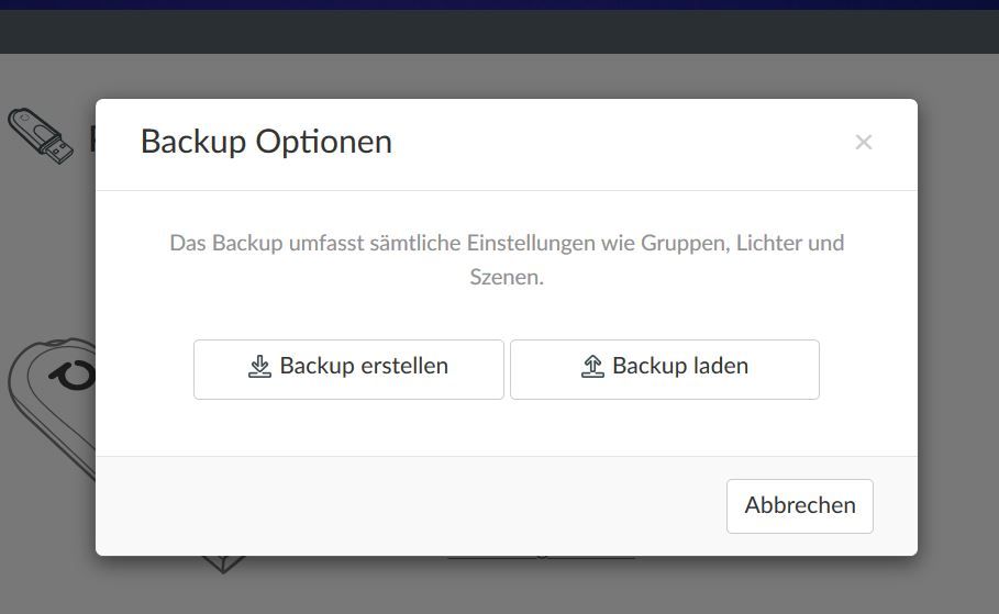

                        GlasfaserG Offline
                        GlasfaserG Offline
                        Glasfaser
                        @Smart_Home
                        Den Cache vom Browser mal löschen mit STRG+F5.... Schon gemacht !?
                        Versuch :
                        Dann ….. Backup durchführen..... zurücksetzen … Backup einspielen ..
                        Smart_HomeS 2 Antworten Letzte Antwort

                          Smart_HomeS Offline
                          Smart_HomeS Offline
                          Smart_Home
                          @Glasfaser Wo kann ich nochmal Lichter zurücksetzen?
                          EDIT: Habs gefunden :D
                          • GlasfaserG Glasfaser
                            @Smart_Home
                            Versuch :
                            Smart_HomeS Offline
                            Smart_HomeS Offline
                            Smart_Home
                            @Glasfaser
                            Backup durchgeführt ... Alles zurückgesetzt ... Backup aufgespielt
                            Ohne Erfolg :(
                            EDIT: Der Router und der Teststecker können ohne Probleme gesteuert werden. Der Rest nicht...

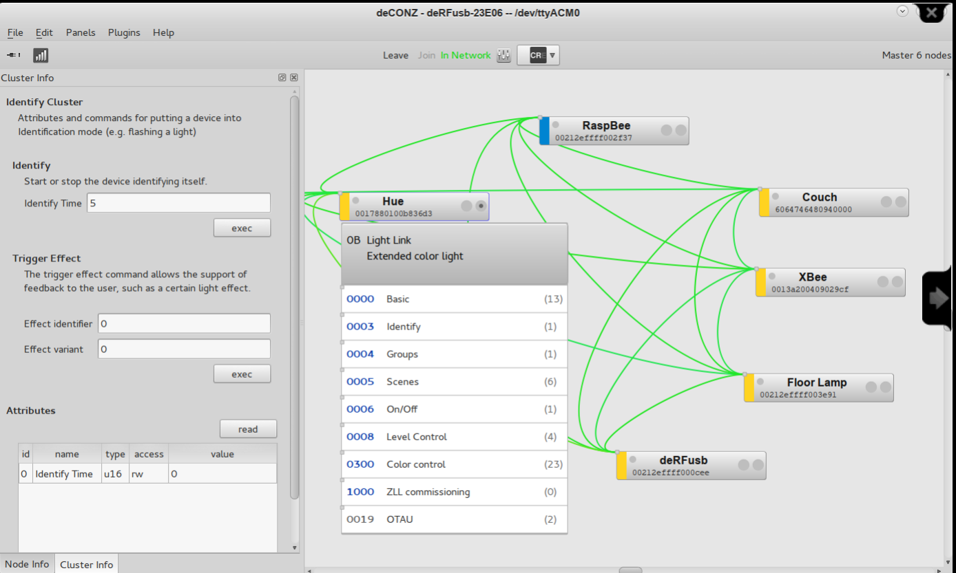

                                    @Glasfaser Ich danke dir erstmal vielmals für deine Hilfe und diesen Tipp :)
                                    Noch eine weitere Frage am Rande, kannst du mir vielleicht verraten, wie ich auf die deConz Oberfläche zugreifen und dann sehen kann, welche Geräte wie verbunden sind? :)
                                    Ich spreche von diesem Bild:
                                      GlasfaserG Offline
                                      GlasfaserG Offline
                                      Glasfaser
                                      @Smart_Home
                                      Mit dem VNC Viewer .
