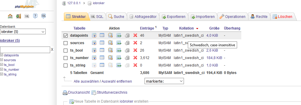

    Bei mir hat der Adapter die Tabellen auf meinem MySQL alle richtig angelegt. Jedoch nutzt er hier einen falschen Zeichensatz => Schwedisch:
    Vielelicht wird der Create Table Befehl nicht richtig aufgerufen?
    Frage: Was sollte denn hier rein? UTF-8 wäre ja gut. Mache mir Gedanken um die Umlaute. Habe es neu angelegt und daher noch keine Messwerte.
    https://wiki.selfhtml.org/wiki/Zeichenkodierung/MySQL

      Wie du siehst hier:
      https://github.com/ioBroker/ioBroker.sq … ysql.js#L1
      Es wird kein speziellen Zeichensatz definiert, d.h. es wird default genommen und bei dir hast du default als schwedisch. ;)

        Nope. Habe utf-8 default
        Man soll meines wissens nach nur noch tabellen mit zeichensatzdefinition anlegen.

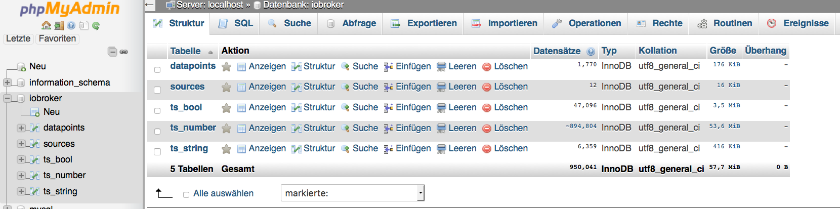

            Hallo
            es kann kein generelles Problem sein, denn bei mir hat der Adapter UTF8 angelegt.
            Eine Maria DB (MySQL kompatibel) auf einer Syno Nas
