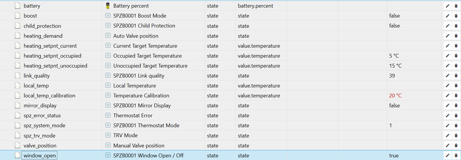

    ich habe folgendes Problem. Gestern habe ich in mein System das Eurotronic Spirit Zigbee Thermostat hinzugefügt. Beim ersten Einrichten hatte auch alles funktioniert, mir wurde der eingestellte Wert angezeigt, die aktuelle Temperatur im Raum, es wurde erkannt ob ein Fenster geschlossen/geöffnet war...alles super. Leider musste ich jedoch das Thermostat aus einem anderen Grund einmal resetten, ab den Zeitpunkt habe ich nun das Problem, dass mir keine Werte mehr angezeigt werden (siehe Bild)
    Das Thermostat wurde allem Anschein nach korrekt über Zigbee verbunden, jedoch stimmt etwas mit der Wert-Abfrage nicht :/ Das einzige was funktioniert, ist die Einstellung der Temperatur über Alexa mittels einem Blockly was ich geschrieben habe, weshalb auf dem Bild auch die 5°C zu erkennen sind. Kann mir jemand vielleicht einen Tipp geben?

      Prüf mal bitte ob es beim setzen der Werte vom ioBroker aus Meldungen im Log gibt. Ich gehe aktuell davon aus das der Thermostat vom Zigbee-Adapter nicht konfiguriert wird, und deswegen keine Nachrichten an den Adapter abschickt.
      Welche Version des Adapters nutzt du ?

        @Asgothian Ich nutze aktuell die Version 1.0.2 von Zigbee. Komischerweise habe ich gerade auch Probleme neue Lampen des Herstellers innr (Typ: RB 265-2) in das Zigbee Netz einzulernen, diese werden gar nicht gefunden. Kann das alles zusammen was zu tun haben?

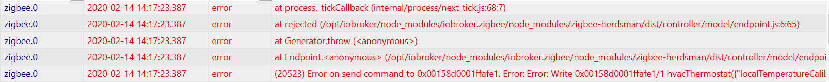

          Habe jetzt mal paar Werte geändert, dann erscheint im Log:
          Habe folgende Werte geändert:
          • Unoccupied Target Temperature
          • Local Temperature
          • SPZB0001 Window Open / Off
          Der Rest wurde dann von alleine aktualisiert.
