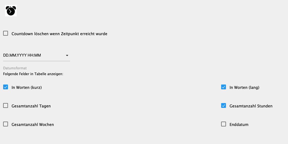

        hmm, sollte stimmen - wobei ich nich die Sekunden dabei habe ...
        habe es auch ohne Sekunden versucht - gleiches Ergebnis.
        Die Zeit wird ja auch unter Countdown richtig angezeigt.

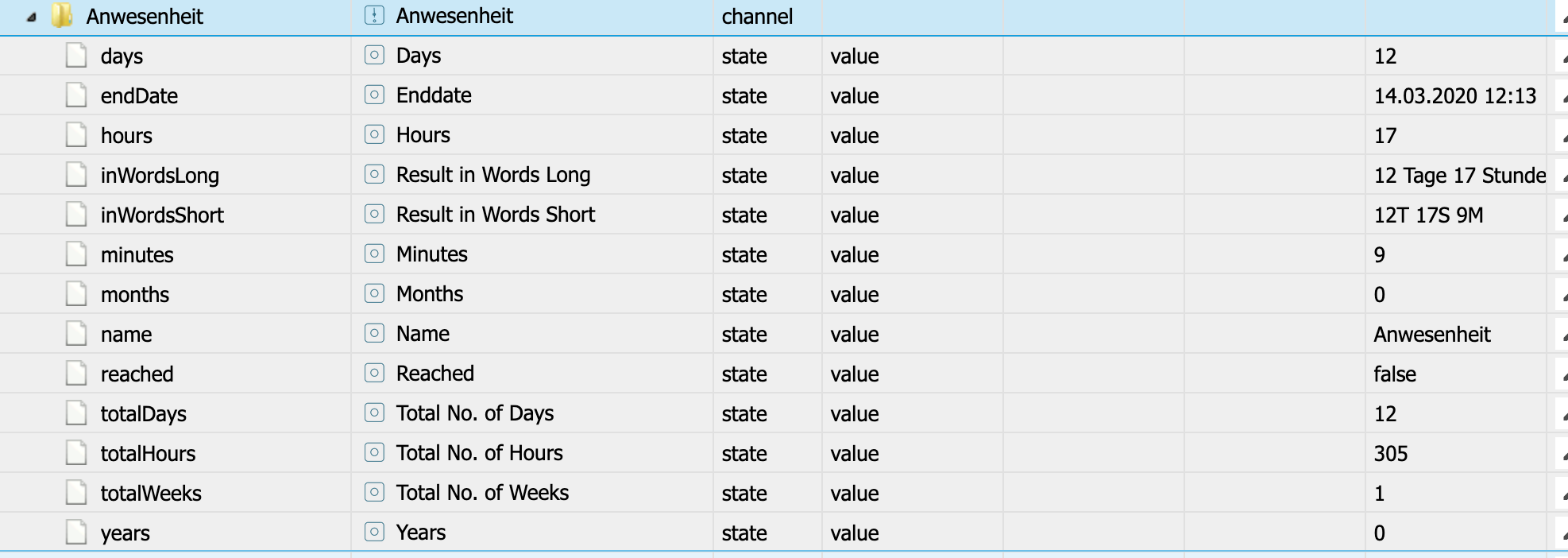

              @ehome sagte in Adapter Countdown - Timer "spring" nicht an:
              end_timer_string='14.01.2020 12:13:35'
              Hallo!
              ich hab es grad nochmal getestet - wenn ich das ganze so laufen lasse, legt er mir den Countdown an, und macht es auch richtig:
              sendTo("countdown.0", "send", {
                              "name": 'Anwesenheit',
                              "date": '14.03.2020 12:13:35'
              Könntest du mal testen, ob das bei dir das selbe Ergebnis erzeugt, oder nicht?
