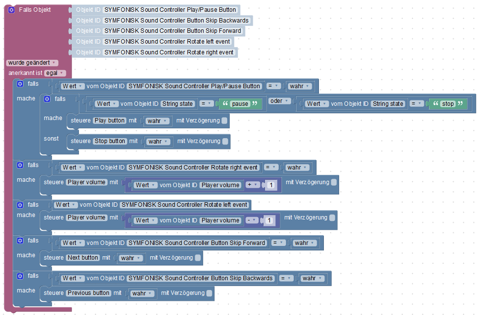

            Es geht! Ich habe allerdings nicht den gesamten Fork genommen, sondern nur das Bild und die Ergänzungen in den beiden Scriptdateien. Sonst war doch nichts anzupassen, oder?
            Was noch nicht geht sind die im Original vorgesehenen Funktionen je nach Druckanzahl:
            Aktion Reaktion Status
            1x drücken Wiedergabe/Pause geht noch nicht
            2x drücken nächster Song geht
            3x drücken vorheriger Song geht noch nicht
            Drehen Lautstärke anpassen geht
            Also klar, dass die Reaktion was geschehen soll gescriptet werden muss, aber es gibt halt nur ein "true" bei Doppelklick. Die anderen beiden sind ohne Status.
            Muss da noch nen Verweis auf "button_action_skip_back" in der devices.js ergänzt werden? Aber dann fehlt ja immer noch der Einfachklick. Ich habe die Systematik der beiden Dateien noch nicht durchdrungen.
            Die Batterieanzeige scheint auch noch nicht sauber zu laufen, da Sie dauerhaft auf 0% steht.
            Aber nochmal vielen Dank, ist ja schon ein großer Schritt weiter.

                        So endlich bin ich auch mal zum echten testen gekommen. Also ja es funktioniert alles wie es soll.
                        Habe nen kleines Blockly geschrieben. Die Schrittwerte für die Lautstärke muss man überlegen wie man die haben will. Bei 1 muss man schon sehr viel drehen, damit sich wahrnehmbar was verändert.

                          sLooTer
                          Hier noch das Blockly für Interessierte:

                                      • S sLooTer

                                        @sLooTer Hi, ich Anfänger, versuche grad dein Blokly nach zu bauen, wie kommst du zu der Object ID "String state" ich find das nicht :-)
                                          Tom SonT Offline
                                          Tom SonT Offline
                                          Tom Son
                                          @Tom-Son said in SYMFONISK Sound Controller Zigbee Error:
                                          EDIT: Neuer Tag und schon hab ichs gefunden :-) gestern einfach überlesen...
