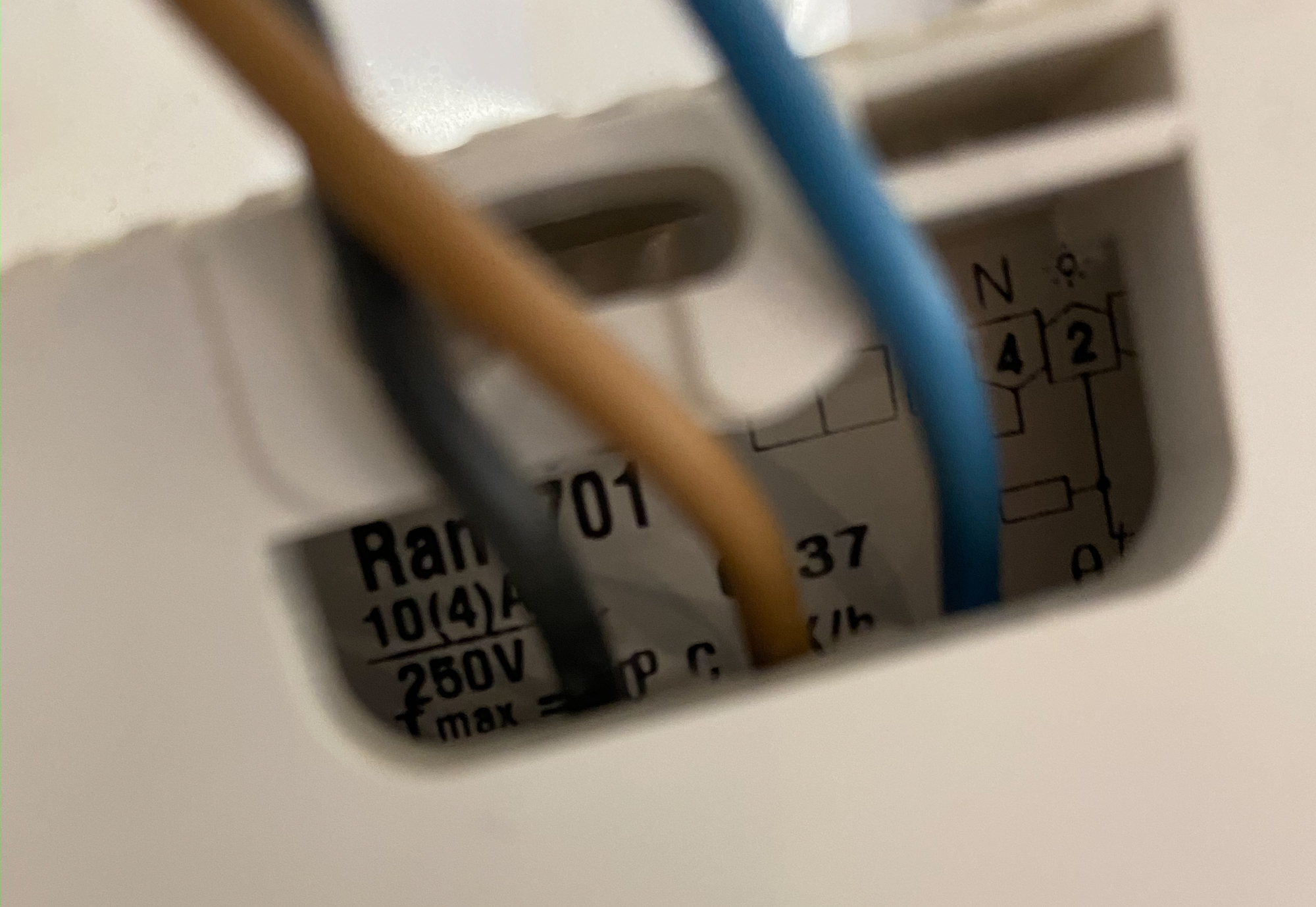

    ich würde gerne in unserem Haus die Fußboden Heizung in ioboroker einbinden. Aktuell sind es analaoge Thermostate in jedem Raum welche dann mit den Aktoren verbunden sind.
    Wenn ich es richtig sehe steuern diese mit 250V
    Im Wandkasten siehr das ganze dann so aus:
    Daher meine Frage:
    Kann ich einfach solche Wandthermostate kaufen:
    https://www.amazon.de/Homematic-IP-Wandthermostat-Schaltausgang-Markenschalter/dp/B0719FHCQ2/ref=pd_aw_sbs_60_1/257-3936474-7482856?_encoding=UTF8&pd_rd_i=B0719FHCQ2&pd_rd_r=3454d4d9-1a7b-4ed6-bb9e-4ff66875aaac&pd_rd_w=DMG3N&pd_rd_wg=O58MF&pf_rd_p=ac232abb-3e3c-4b3b-be24-e4d61fe1b75e&pf_rd_r=DEX8MFX7G60B1317RTY0&psc=1&refRID=DEX8MFX7G60B1317RTY0
    und diese Können dann die aktuellen Ventile stellen?

        @dehein2
        oben hast Du einen Link auf HMIP ..... dann benötigst Du keine CCU sondern den HMIP Accesspoint,
        läuft dann alles über Funk.
        CCU würde über Kabel laufen.

                        @dehein2 sagte:
                        Ja, es sind thermoelektrische Stellantriebe.

                          Wenn du schon elektrische Stellantriebe hast. Würde es zu ereichen diese mit einem Relaus anzusteuern. Da die meisten nur auf und zu können
