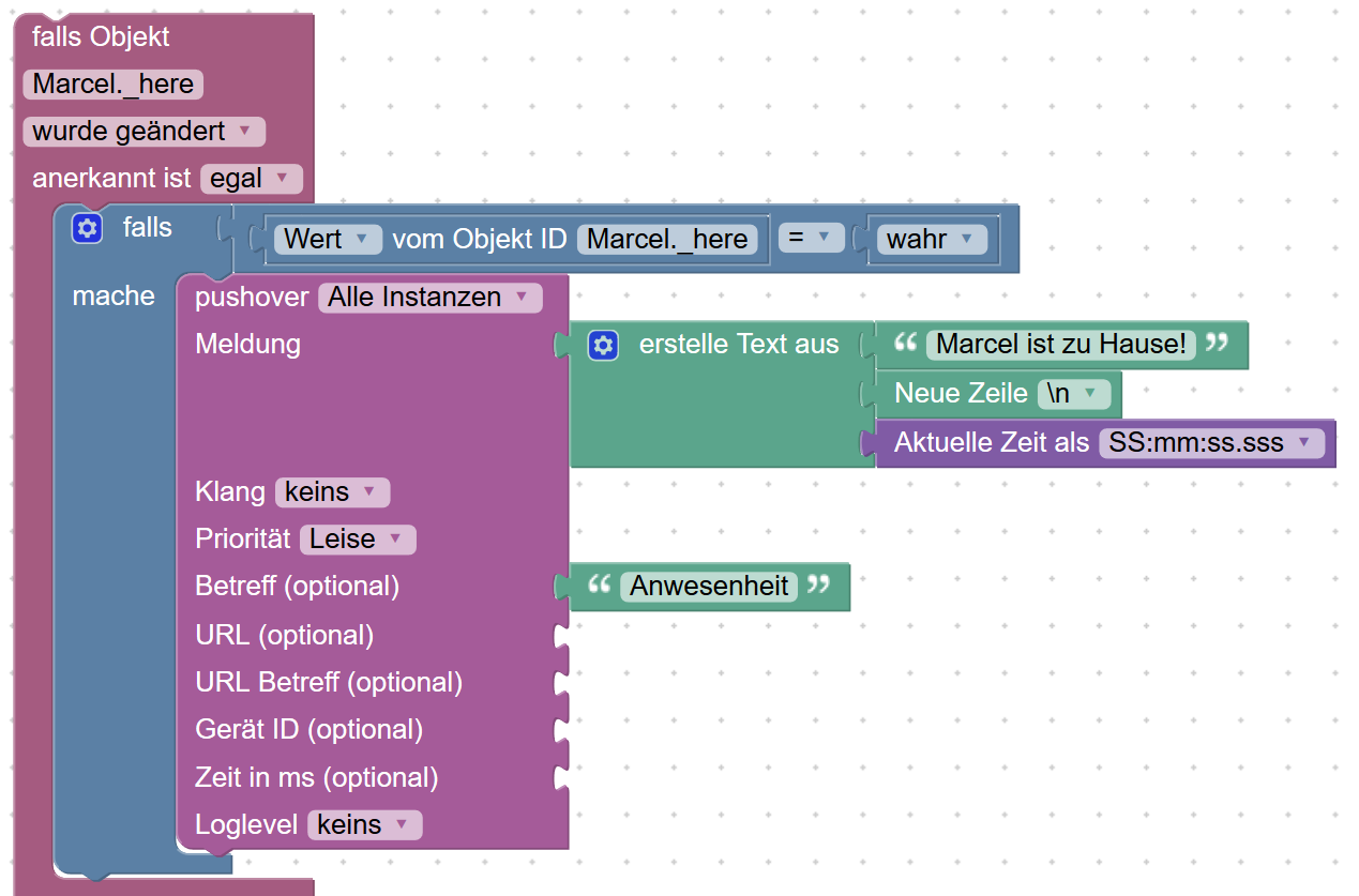

    mein radar2 Adapter sendet seit dem Update auf admin 4.0 immmer doppelte Statusmeldung:
    pushover.0	2020-02-09 09:52:47.225	info	(1370) Send pushover notification: {"message":"Marcel ist zu Hause!\n09:52:47.153","sound":"none","priority":-1,"title":"Anwesenheit"}
    pushover.0	2020-02-09 09:52:47.183	info	(1370) Send pushover notification: {"message":"Marcel ist zu Hause!\n09:52:47.148","sound":"none","priority":-1,"title":"Anwesenheit"}
    pushover.0	2020-02-09 09:51:32.164	info	(1370) Send pushover notification: {"message":"Marcel ist nicht zu Hause!\n09:51:32.056","sound":"none","priority":-1,"title":"Anwesenheit"}
    pushover.0	2020-02-09 09:51:32.088	info	(1370) Send pushover notification: {"message":"Marcel ist nicht zu Hause!\n09:51:32.047","sound":"none","priority":-1,"title":"Anwesenheit"}
    Die Instanz ist devinitiv nur einmal installiert. Die IP Adresse ahbe ich auch entfernt.
    Habt ihr ein Rat für mich?

        Das ist doch keine radar-Meldung.
        Hast du da ein Script zwischen (ich denke ja) , dass dir die Meldung generiert? Zeige das mal bitte!

          Hey, danke das du mir helfen möchtest!
          Hier das Skript:
          Ich habe es zwei mal laufen einmal für Marcel und einmal für Melli.
          Könnest du mir villeicht auch sagen warum radar (häufig nachts): "Marcel ist nicht zu Hause" und kurz darauf wieder "Marcel ist zu Hause" sendet?
          Hat das etwas mit dem Repeater zu tun oder dem "deepsleep" vom iPhone?

            Mir ist nicht bekannt, dass radar zweimal updatet (das Objekt), aber du kannst ja mal probieren, unter "anerkannt ist" Befehl auszuwählen.
            Bei Einstellung egal würde dein Trigger bei der Änderung und bei der Bestätigung auslösen.
            Das Problem mit den iPhones haben schon einige hier im Forum so oder ähnlich beschrieben, da kann ich dir aber auch nicht helfen, ich esse Äpfel lieber. 😁
            Du könntest das Objekt mal aufzeichnen um das Verhalten nachzuvollziehen.

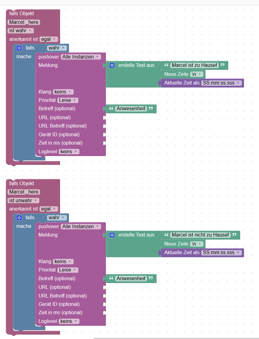

              hab es jetzt so gelöst
              damit funktioniert das...
              Dankeschön!
