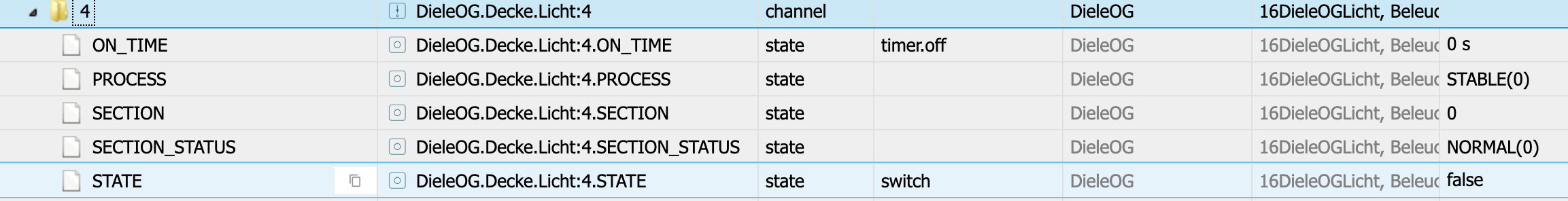

    Und jetzt zu meinem Problem:
    Ich habe Räume in denen ich sowohl Hue- als auch Homematic-Lampen einsetzte. Gerne würde ich nur eine "gemischte" Aufzählung (Hue + Homematic) für jeden Raum erstellen und auch nur ein Skript verwenden.
    Soweit ich das verstehe, muss ich aber für Homematic auf Änderungen bei "*.STATE" reagieren
    Und bei Hue auf Änderungen bei "*.on".
    Und genau das bekomme ich leider nicht hin.
    Wie müsste ich meine Skripte anpassen, damit sie sowohl auf Änderungen der Hue-Lampen als auch der Homematic-Schalter reagieren?
    Vielen Dank für Eure Hilfe!
