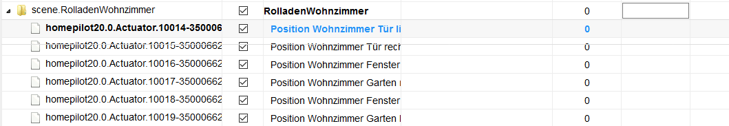

          Danke. Ich habe den Szenenadapter einmal installiert und alle Rolladenaktoren einer Gruppe hinzugefügt
          Also 6x den Eintrag Position mit dem sich der aktor steuern lässt
          Steuern funktioniert, da ja dann ein Befehl an alle einzel aktoren gesendet wird. Aber der Wert der Gruppe ist meistens "Undefiniert" wenn nicht alle aktoren den gleichen Wert haben (komplett oben/unten). Lässt sich dort z.B. auch der mittelwert nutzen?

            @dehein2 sagte in Gruppierungen in iobroker:
            Ja und?
            Entscheidend ist doch das Ziel nicht die Ausgangsposition
              dehein2
              ja meistens schon. Hatte überlegt anzuzuzeigen "wie zu" die fenster sind... aber die Steuerung funktioniert - Danke!
