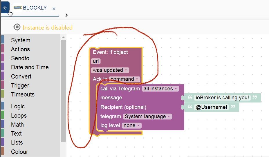

    Everything is you need is to create a blockly or script as following:
    Blockly
    Just place the block "call via Telegram" as on the picture:
    <block xmlns="http://www.w3.org/1999/xhtml" type="on" id="pcI%RNejJ#^wD#ZBKcPV" x="62.800048828125" y="37.399993896484375">
      <field name="OID">javascript.0.trigger</field>
      <field name="ACK_CONDITION">false</field>
      <statement name="STATEMENT">
        <block type="telegram_call" id="D==]%~cRa3pHO99!P4Qs">
          <field name="LANGUAGE"></field>
          <field name="LOG"></field>
          <value name="MESSAGE">
            <shadow type="text" id="o$5h,J65nfBdfVO.3|fd">
              <field name="TEXT">ioBroker is calling you!</field>
            </shadow>
          </value>
          <value name="USERNAME">
            <shadow type="text" id="V/Gwj;1y%D@`xq9*#niO">
              <field name="TEXT">@Username!</field>
            </shadow>
          </value>
        </block>
      </statement>
    </block>
    and set the valid text and user name.
    Now by change of the state trigger the call via telegram will be done.

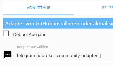

            @bahnuhr Hast du von npm installiert oder von github?
            bahnuhrB 1 Reply Last reply
            • BluefoxB Bluefox
              bahnuhrB Online
              bahnuhrB Online
              bahnuhr
              wrote on last edited by bahnuhr
              @Bluefox sagte in Telegram voice calls, thanks to CallMeBot.com:
              So:
              Nachtrag:
              dann upload (Pfeil nach oben).
              und nachricht vom Handy gesendet. Nr. wird gespeichert; Namen nicht.
              Dann wieder 1.4.3: Namen ist dort in der config ersichtlich.
              Danke.

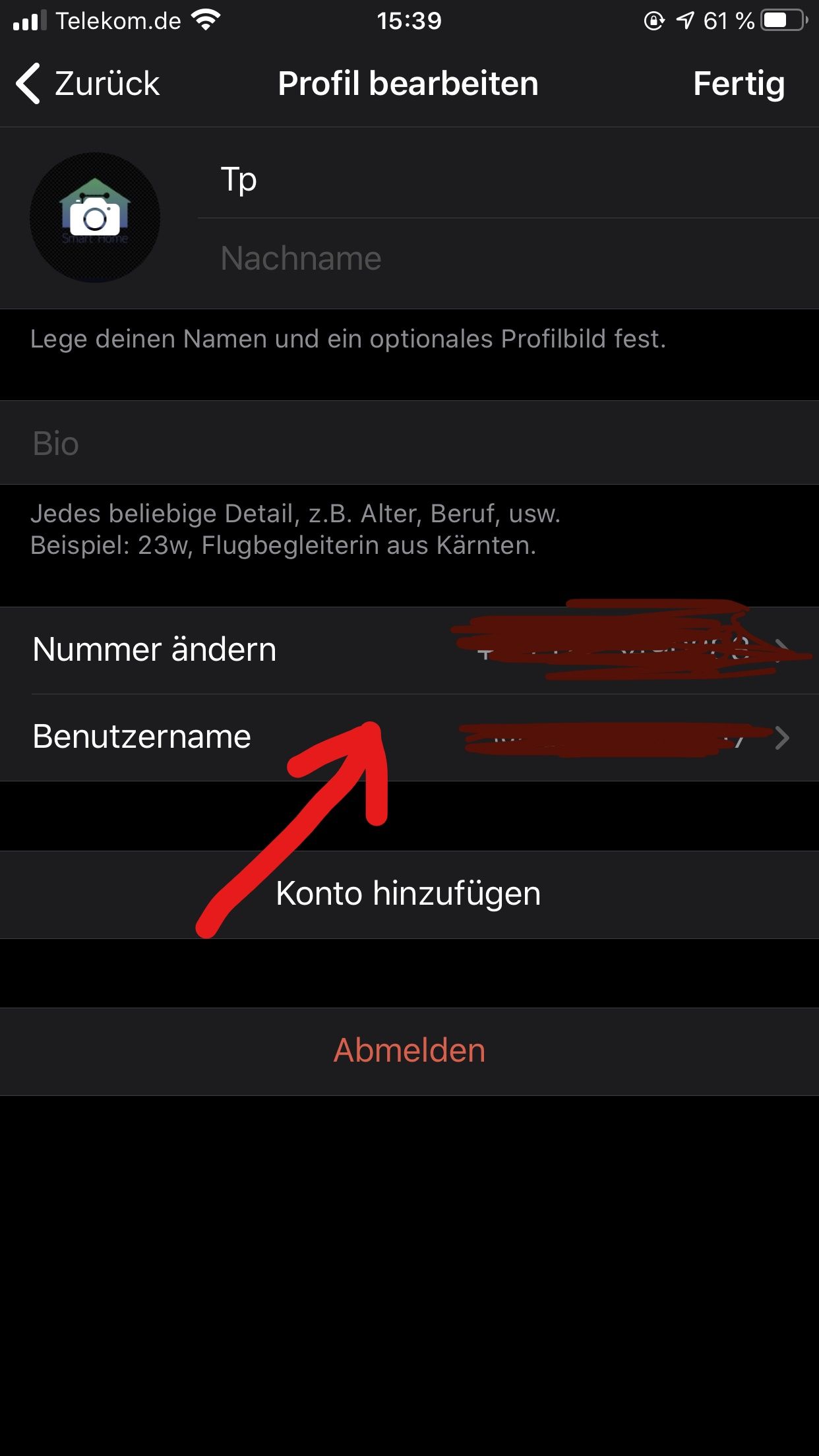

                    @bahnuhr hast du in den Einstellungen von Telegram einen Username angegeben am Handy? Und das @ Zeichen gehört dazu zum Username wenn man ihn vergeben hat dann geht es auch.
                    • ? A Former User
                      bahnuhrB Online
                      bahnuhrB Online
                      bahnuhr
                      @Brainbug sagte in Telegram voice calls, thanks to CallMeBot.com:
                      Bei solch einem Befehl:
                      sendTo('telegram', { user: vUser, text: vText, parse_mode: 'HTML' });
                      brauch ich kein @
                      Und bei dem call Befehl brauch ich @
                      Finde ich jetzt komisch aber ich probiers gleich aus.
                      Und sag mir bitte auch wo ein Username eingegeben wird. In der config von telegram find ich nichts; und vom Handy wird nur Dieter übermittelt, das greif ich mit einem anderen script ab wenn ich z.B. etwas per Handy schreibe.
                      Danke.
                            Instanz.2 musste ich einen Username angeben
                            Wo gibts du bitte in der Instanz den Usernamen an.
                            Habe diesen gerade in der app auf dem Handy gefunden.
                            Mit dem Usernamen funktioniert der call jetzt bei mir auch.
                            Trotzdem komisch bei mir:
                            Text senden mit user = Vorname
                            call senden mit user = Username die auf dem handy eingegeben wurde.
                            Ich finde dies zumindest komisch.
                            Aber wenn es bei dir läuft, dann is gut.
                            Bei mir geht es nicht wie gewünscht.
                            Danke.
                                    @bahnuhr ja so hab ich das auch und erst ab da ging bei mir der Call mit dem .2 Adapter.
                                    Na gut, dann ist es halt so.
                                    Also:
                                    Text mit Vorname als user
                                    und call mit Benutzername als user
                                    (wenn mans weiß geht es ja).
